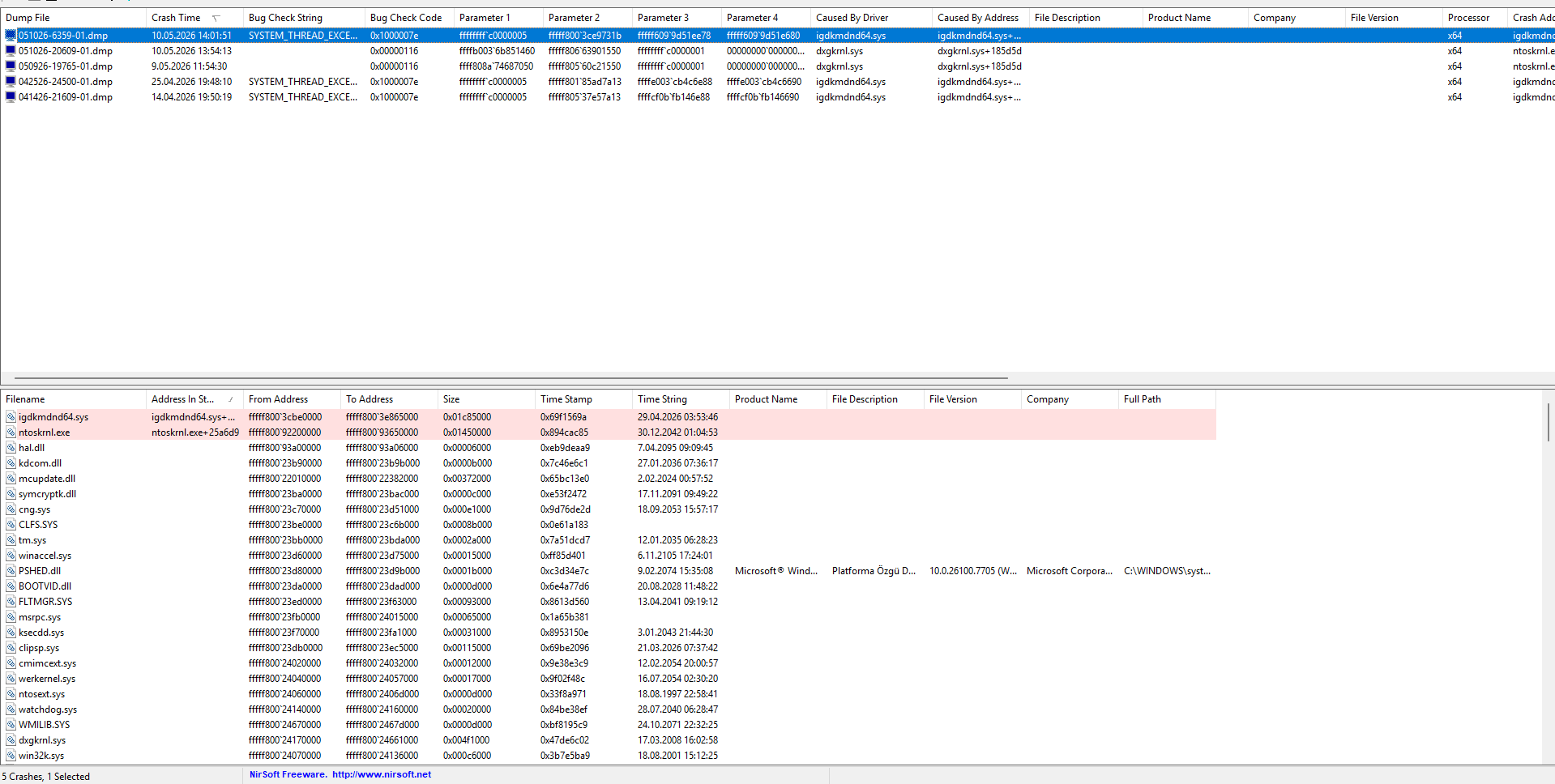

Bazı oyunlarda ne kadar oynasam oynayayım hiçbir şey olmuyor ama çoğu oyunda bazen 5 dk içinde bazen 2 saatte restart atıyor, ekran bir anda gidiyor, HDMI No Signal yazısı geliyor ve bazen kendi kendine yeniden başlatıyor. Kernel power 41 ve volgmr 161 ile 162 hataları gözüküyor olay görüntüleyicisinde.

Minidump dosyalarını aşağıya bırakıyorum.
O zaman diğer parçaları da test etmiştir değil mi? Şunda sorun var demedi mi?
Bluescreenview ile minidump dosyalarına baktığımda bunlar gözüküyor hocam, yapay zekaya sordum ve böyle bir şey dedi;

İlk 3 hatan yazılımsal iken sonuncusu donanımsal. Şimdi yazılımsalın bir çok sebebi olabilir.
Problem cidden de ya PSU'da ya da Ekran kartında çıkacak. Dosyalarda RAM ile alakalı bir şey göremedim ben.
