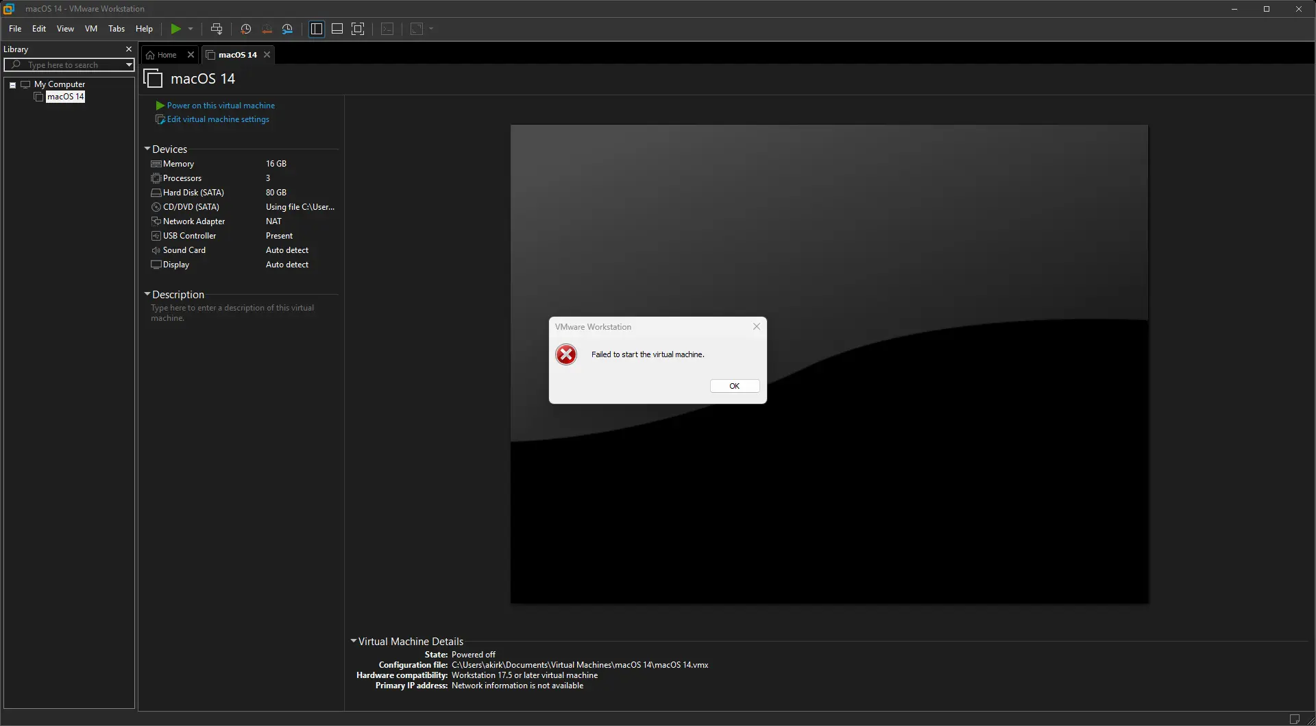

Çözüldü VMware macOS The CPU has been disabled hatası
  • Konuyu başlatan Konuyu başlatan İfakat
  • Mesaj Mesaj 36
  • Görüntüleme Görüntüleme 1B
İfakat
11 Nisan 2024
292
4
75

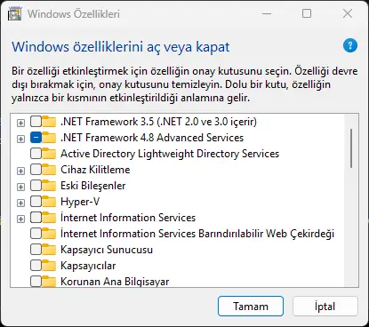

Takılıyor dediğiniz yer daha ilk aşama, OpenCore bile boot etmiyor gibi. Güncel bir rehber yapmak lazım ama VMware ile deneyin derim.
Evet ilk aşamadan fazla ilerlemiyor ne yaptıysam çözemedim.
Dediğiniz gibi VMware ile kuruyorum makineyi başlatınca böyle bir hata çıkıyor. Ne yapmalıyım?
VMWare’i yamaladınız mı?
Bu videonuz da yaptığınız her şeyi yaptım. Evet Unlocker ile de yamaladım.

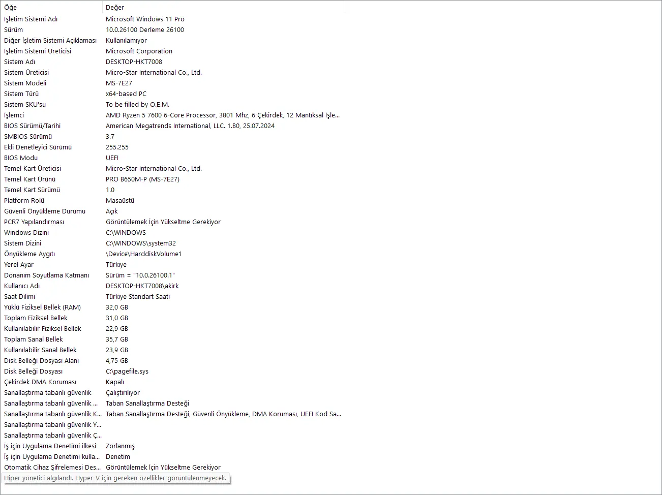

Amd Ryzen işlemci kullandığım için makalede bunun için eklemem kodlar olduğunu gördüm ve aşağıda ki kodları ekledim sonra çalıştırınca bu sefer "Failed to start the virtual machine." hatası aldım.
Kod:
smc.version = "0"
cpuid.0.eax = "0000:0000:0000:0000:0000:0000:0000:1011"
cpuid.0.ebx = "0111:0101:0110:1110:0110:0101:0100:0111"
cpuid.0.ecx = "0110:1100:0110:0101:0111:0100:0110:1110"
cpuid.0.edx = "0100:1001:0110:0101:0110:1110:0110:1001"
cpuid.1.eax = "0000:0000:0000:0001:0000:0110:0111:0001"
cpuid.1.ebx = "0000:0010:0000:0001:0000:1000:0000:0000"
cpuid.1.ecx = "1000:0010:1001:1000:0010:0010:0000:0011"
cpuid.1.edx = "0000:0111:1000:1011:1111:1011:1111:1111"
C:\Users\%username%\Documents\Virtual Machines\ dizini üzerindeki sanal makinenizden vmware.log dosyasını paylaşın.
Tamamdır paylaşıyorum.
Kod:

Hyper-V'yi kapatmayı deneyin:
Sanırım bunun nedeni Log üzerinden gördüğüm üzere Hyper-V'yi etkinleştirmiş olmanız ve VMware'in ULM adı verilen bir moda geri dönmesi. CPUID maskelemenin bu modda mevcut olmadığını sanıyorum.
Hyper-V zaten kapalı.

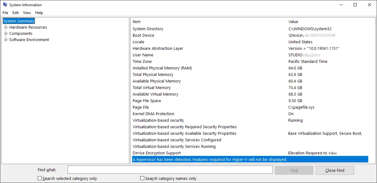

msinfo32 üzerinden kontrol edin gerçekten kapalı olup olmadığını. Features üzerinde kapalı gibi gözüküp kapalı olmadığı durumlar olabiliyor bazen.
Eki Görüntüle 147651
Verdiğiniz linkten PowerShell'de Disable-WindowsOptionalFeature -Online -FeatureName Microsoft-Hyper-V-Hypervisorkomutunu çalıştırdım ve bilgisayarı yeniden başlattım.
VMware'de sanal makineyi başlatıyorum bu hata çıkıyor.
Hala aynı msinfo'dan attığınız görsele göre.
bcdedit /set hypervisorlaunchtype off komutunu girin.
Settings üzerinden Core Isolation -> Memory Integrity ayarını pasif yapın.
Daha sonra yenien başlatın. İlgili msinfo satırı üzerinde Hiper yönetici algılandı... yazısı yazmamalı.
