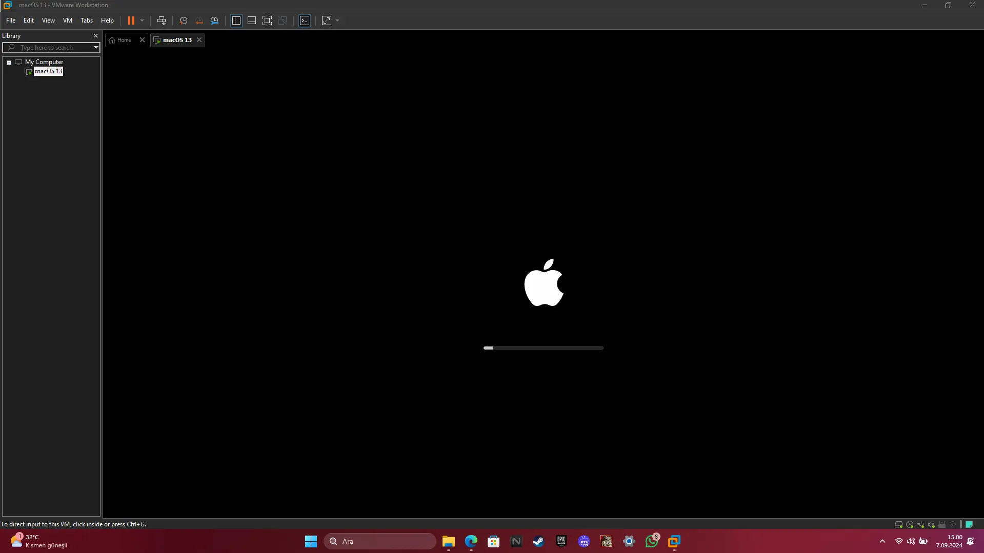

beyaztas Uzman Katılım 7 Eylül 2024 Mesajlar 11 Beğeniler 4 7 Eylül 2024 #1 Başlıkta belirttiğim ve aşağıda görselde de gözüktüğü gibi kalıyor.
Çözüm 9 9 9573 7 Eylül 2024 beyaztas dedi: vmx dosyasını not defteri olarak açtım. Genişletmek için tıkla... En alt kısma bunu yapıştırın. Buna benzer bir yazı varsa silin. Kod: hw.model = “MacBookPro14,3” board-id = “Mac-551B86E5744E2388” cpuid.0.eax = “0000:0000:0000:0000:0000:0000:0000:1011” cpuid.0.ebx = “0111:0101:0110:1110:0110:0101:0100:0111” cpuid.0.ecx = “0110:1100:0110:0101:0111:0100:0110:1110” cpuid.0.edx = “0100:1001:0110:0101:0110:1110:0110:1001” cpuid.1.eax = “0000:0000:0000:0001:0000:0110:0111:0001” cpuid.1.ebx = “0000:0010:0000:0001:0000:1000:0000:0000” cpuid.1.ecx = “1000:0010:1001:1000:0010:0010:0000:0011” cpuid.1.edx = “0000:0111:1000:1011:1111:1011:1111:1111” featureCompat.enable = “TRUE” açılmasa başka bir kod atacağım.
KS KS beyaztas Uzman Katılım 7 Eylül 2024 Mesajlar 11 Beğeniler 4 7 Eylül 2024 #11 9573 dedi: En alt kısma bunu yapıştırın. Buna benzer bir yazı varsa silin. Kod: hw.model = “MacBookPro14,3” board-id = “Mac-551B86E5744E2388” cpuid.0.eax = “0000:0000:0000:0000:0000:0000:0000:1011” cpuid.0.ebx = “0111:0101:0110:1110:0110:0101:0100:0111” cpuid.0.ecx = “0110:1100:0110:0101:0111:0100:0110:1110” cpuid.0.edx = “0100:1001:0110:0101:0110:1110:0110:1001” cpuid.1.eax = “0000:0000:0000:0001:0000:0110:0111:0001” cpuid.1.ebx = “0000:0010:0000:0001:0000:1000:0000:0000” cpuid.1.ecx = “1000:0010:1001:1000:0010:0010:0000:0011” cpuid.1.edx = “0000:0111:1000:1011:1111:1011:1111:1111” featureCompat.enable = “TRUE” açılmasa başka bir kod atacağım. Genişletmek için tıkla... hocam şu an için bir sorun gözükmüyor kurulum ekranına geçiş yaptı. Teşekkür ederim iyi forumlar. Dosya Ekleri Ekran görüntüsü 2024-09-07 150038.webp 18,9 KB · Görüntüleme: 89 Artı 0 Eksi

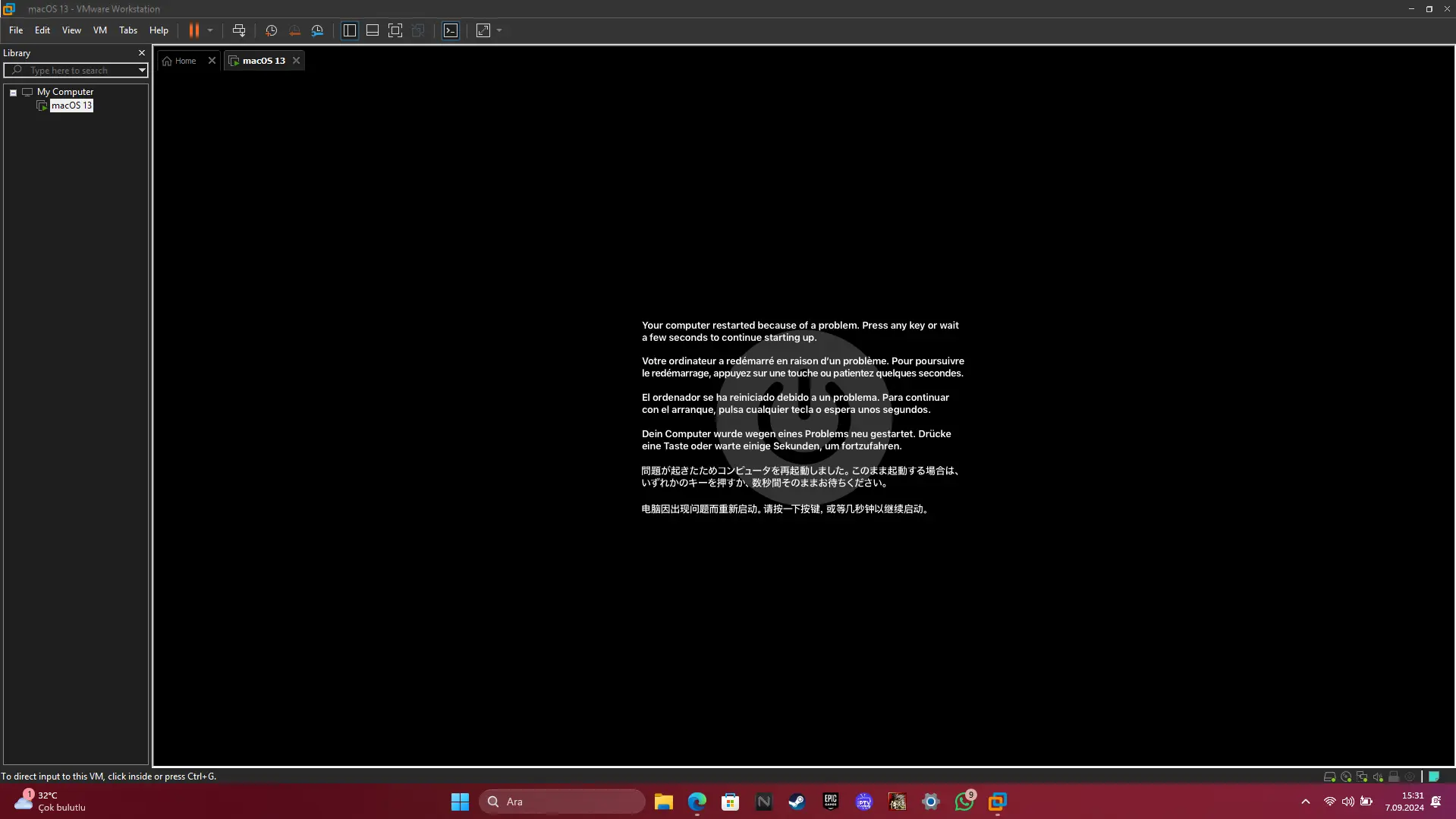

KS KS beyaztas Uzman Katılım 7 Eylül 2024 Mesajlar 11 Beğeniler 4 7 Eylül 2024 #15 9573 dedi: Buradan sorabilirsiniz. Özel mesaj yok. Genişletmek için tıkla... Hocam bu seferde bu hata çıktı ve sürekli restart atıyor. Dosya Ekleri Ekran görüntüsü 2024-09-07 153149.webp 39,7 KB · Görüntüleme: 85 Artı 0 Eksi
9 9573 Becerikli Katılım 16 Ağustos 2024 Mesajlar 523 Çözümler 8 Beğeniler 173 7 Eylül 2024 #16 beyaztas dedi: Hocam bu sefer de bu hata çıktı ve sürekli restart atıyor. Genişletmek için tıkla... Indridiğiniz ISO hatalı yüklemiş olabilir misiniz? Ya da ram ve işlemci kaç gb verdiniz? Artı 0 Eksi
KS KS beyaztas Uzman Katılım 7 Eylül 2024 Mesajlar 11 Beğeniler 4 7 Eylül 2024 #17 9573 dedi: Indridiğiniz ISO hatalı yüklemiş olabilir misiniz? Ya da ram ve işlemci kaç gb verdiniz? Genişletmek için tıkla... Link bu ramım 16 gb bende sanala 8 gb verdim bilgisayarım 6 çekirdek 3 çekirdek sanala verdim Artı 0 Eksi
9 9573 Becerikli Katılım 16 Ağustos 2024 Mesajlar 523 Çözümler 8 Beğeniler 173 7 Eylül 2024 #18 beyaztas dedi: Link bu RAM'ım 16 GB bende sanala 8 GB verdim bilgisayarım 6 çekirdek 3 çekirdek sanala verdim. Genişletmek için tıkla... Dosya: macOS Ventura 13.6.4 (22G513) created by Techolay. ISO. CRC32: B15E5615. MD5: 3A0adf3dAA76FC5A7D2C54963741b6e3 SHA-1: 4C7D1F4149929B80942D7B53C7919044AC9237e8 Bu değerlerine bakın. Artı 0 Eksi
