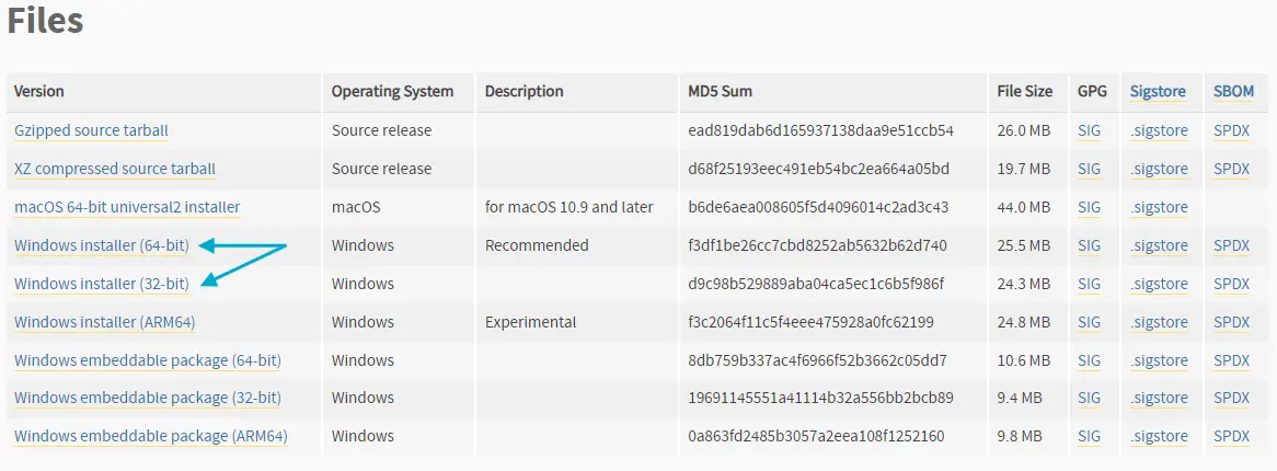

Sürüm sayfasında sizi direkt kurulum dosyaları karşılamayacak, bunun için sayfanın altına inmeniz gerek:
Buradan, uygun olan Windows Installer sürümünü seçebilirsiniz. Ben, Windows Installer (64-bit) sürümünü seçiyorum. Kimi zaman 32 bit sürümünün de gerektiği olabiliyor. Mesela ben bir kütüphanenin 32 bit gerektirdiğine şahit olmuştum ama büyük ihtimalle genel olarak 64 bitlik sürüm daha kullanışlıdır, benim de kesin bilgim yok. Zaten bu sürümün yanında Recommended yani Önerilen etiketi de var.

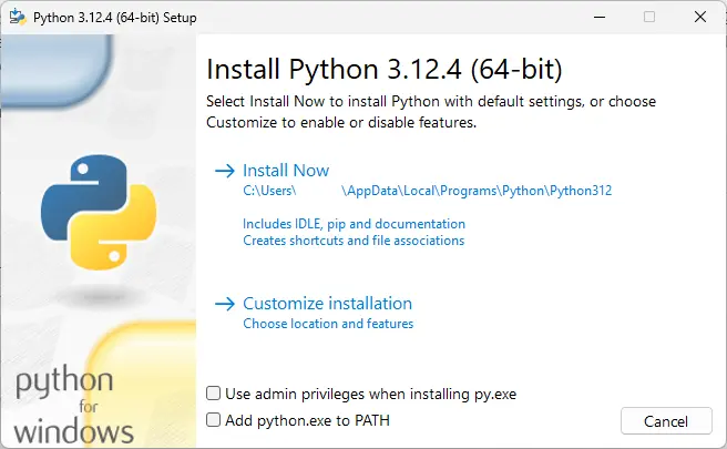

İndirdiğiniz kurulum dosyasını açtığınızda sizi böyle bir ekran karşılayacak:
(Kullanıcı adımı sansürledim.)
  • Use admin privileges when installing py.exe — Çok detaya girmeyeyim ama kurulum sonunda kurulmuş olacak py launcher programının tüm kullanıcılar için kurulmasını sağlıyor. Ben işaretliyorum.
  • Add python.exe to PATH — Önemli bir seçenek, işaretlemenizde kesinlikle fayda var. Komut İstemi/PowerShell'den direkt python komutunu kullanabilmenizi sağlıyor. Bu seçenek işaretlenmezse Python kodlarını çalıştırmak biraz can sıkabiliyor diyeyim. (Aslında py launcher ile birlikte gelen py komutu, bu seçenek işaretlenmese bile çalışıyor olmalı ve kendisi gayet yeterli ama seçeneği işaretlemekte yarar var.)
  • Customize installation — Kurulumu özelleştirmeye, yüklenecekleri çıkarıp eklemeye yarıyor. Merakınızı gidermek için uğrayabilirsiniz ama Install Now seçeneği gayet uygun.
İki seçeneği de işaretledikten sonra Install Now diyebiliriz. Sonrasında işler yolunda giderse "Setup was successful" yani "Kurulum başarılı" ekranı karşılayacak, Close deyip kapatabiliriz.

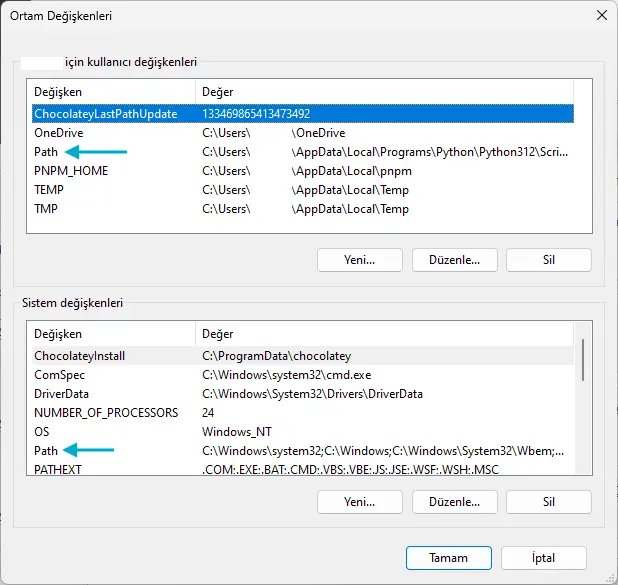

Add python.exe to PATH'in yaptığı, PATH (ya da Path) ortam değişkenine python.exe'nin ve bir de pip.exe'nin bulunduğu dizinleri eklemek.
Komutların temsil ettiği programların bulunduğu dizinleri öğrenmek için Komut İstemi'nde where ya da where.exe, PowerShell'de where.exe komutlarını kullanabilirsiniz: where.exe py, where.exe python, where.exe pip...
  • C:\Users\<kullanıcı adınız>\AppData\Local\Programs\Python\Python312
    • Burada python.exe bulunuyor. Bu sayede python komutunu kullanabiliyoruz.
  • C:\Users\<kullanıcı adınız>\AppData\Local\Programs\Python\Python312\Scripts
    • Burada pip.exe bulunuyor. Bu sayede pip komutunu kullanabiliyoruz. python -m pip alternatif komutu için bu dizinin PATH'te bulunmasına gerek yok bu arada. pip3.12.exe ve pip.exe dosyalarını da görebilirsiniz. Buradan, pip3.12 ve pip3 komutlarının çalışacağı çıkarımını da yapabilirsiniz. İsterseniz deneyin. Hepsi aynı işlevi sağlıyor olmalı.
  • C:\Windows

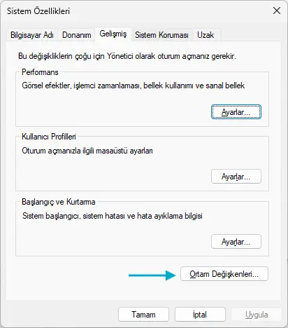

Ortam değişkenleri araması yapın ve Sistem ortam değişkenlerini düzenleyin seçeneğini seçin ve ardından ekran görüntülerini takip edin:
Bu değişkenlere çift tıklayarak içerdiği dizinleri görebilir, dizin silebilir ve yeni dizin ekleyebilirsiniz. Kullanıcı değişkeninde Python dizinlerini ve sistem değişkeninde C:\Windows/%SystemRoot%'u görebilirsiniz.

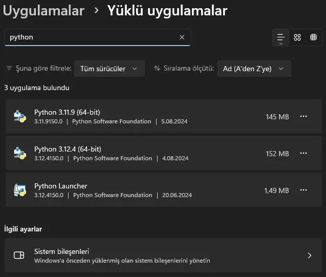

Özellikle yeni başlayanlar için birden fazla Python sürümü kurmak çok yüksek ihtimalle gerekmeyecektir. Benim neredeyse hiç ihtiyacım olmadı. Birden fazla sürüm kurulduğu takdirde python ve pip komutları, muhtemelen son kurulan sürüme göre çalışacak. Bu da aslında PATH'teki sıraya bağlı: Yukarıda olan algılanıyor. Mesela ben 3.11.9 sürümünü de kurunca PATH'teki dizinler şu sırada gözüktü:
Bu yüzden de yeni bir terminalde çalıştırdığım python -V ve pip -V komutları 3.11.9'u gösterdi.
Ne var ki py -V, 3.12.4'ü gösterdi. Bunun nedenini tam anlayamadım. : )
Sırayı değiştirdiğiniz takdirde "varsayılan" sürüm de değişiyor.
Kullanmak istediğinizin dışındaki Python sürümlerini kaldırmak için ayarlardan "Program ekle veya kaldır" sayfasına gidebilirsiniz. Ben burada örnek olarak göstermek için 3.11.9 sürümünü de kurdum.
En alttaki Python Launcher'ı kaldırmayın. py komutu vardı ya, o bunun ta kendisi.
Sürüm kaldırmak istemezseniz py -3.12, py -3.11 vb. komutları kullanabilirsiniz. pip içinse hatırlayın ki pip'in isminde sürümü barındıran pip3.12.exe gibi dosyaları da bulunuyordu, hangi sürümü kullanmak isterseniz onun komutunu kullanabilirsiniz: pip3.11, pip3.12, py -3.12 -m pip... Hangi sürümü kullanırsanız kuracağınız kütüphaneler o Python sürümü için kurulacaktır. Kütüphaneler C:\Users\<kullanıcı adınız>\AppData\Local\Programs\Python\Python<sürüm>\Lib\site-packages dizinine kuruluyor olacak.

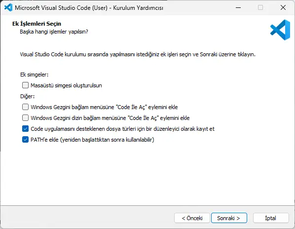

VS Code'un sitesine girin ve kurulum dosyasını Download for Windows tuşuna basarak indirin. Ek İşlemleri Seçin sayfasına gelene kadar kurulum programında ilerleyin:
Ben tüm seçenekleri seçtim.
Dilerseniz masaüstü simgesi oluşturabilirsiniz, keyfinize kalmış.
Diğer kısmında son seçenek olan PATH'e ekle seçeneği faydalı olacaktır, seçili kalmasını öneririm. (Bu seçenekte (yeniden başlattıktan sonra kullanılabilir) yazıyor ama bende gerek olmadı. Siz isterseniz bilgisayarı kurulum sonrasında yeniden başlatabilirsiniz.)
İlk iki seçenek de sağ tık (bağlam) menüsüne şu seçeneği getiriyor:
Windows 11'in kendi sağ tık menüsünde direkt gözükmüyordu bende, "Daha fazla seçenek göster" seçeneğine basınca gelen detaylı menüde gözüktü.
Üçüncü seçenek de sanırsam desteklenen dosya türleri için dosyaya çift tıkladığınızda VS Code'da açılmasına yarıyor. Bundan pek emin değilim.

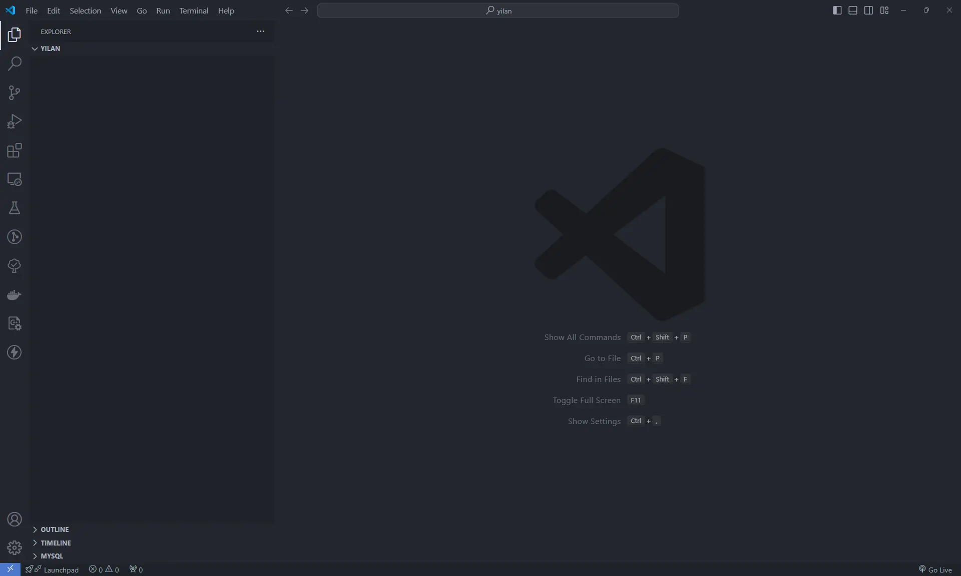

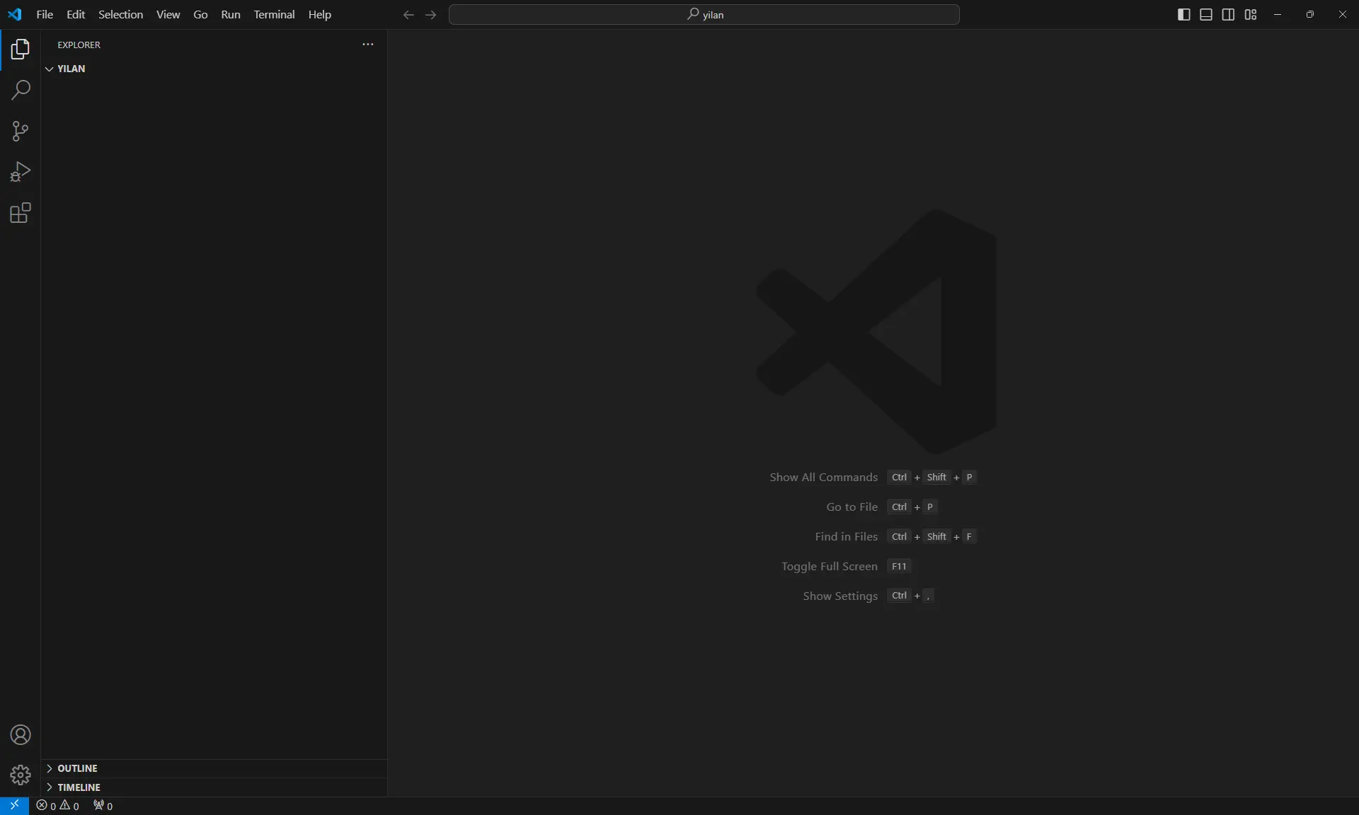

Sonunda VS Code'un yüzünü görebildik:
Endişelenmeyin. : )
Ben, VS Code'u silip tekrar kurmadım. (Aslında tam olarak bunu yaptım ama galiba silerken ayarlar silinmedi, o yüzden...)

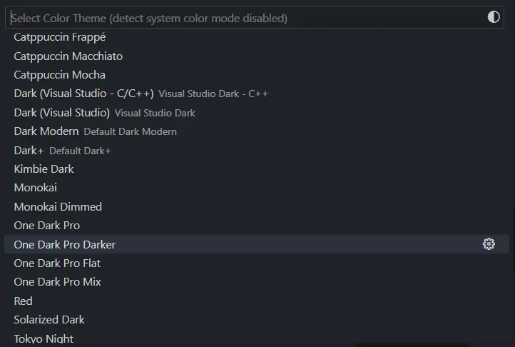

Bende One Dark Pro tema paketi yüklü. Bir eklenti olarak kuruluyor. Kullandığım temaysa One Dark Pro Darker. Temayı değiştirmek için Ctrl + Shift + P yaptıktan sonra color theme araması yapın ve Preferences: Color Theme seçeneğini seçin:
Sonrası sizde. : ))
Temanın da yanı sıra bende birçok eklenti yüklü. Soldaki menü o yüzden kalabalık görünüyor bende.
Ben de şimdi adım adım gidebilmek için tüm eklentileri devre dışı bıraktım.

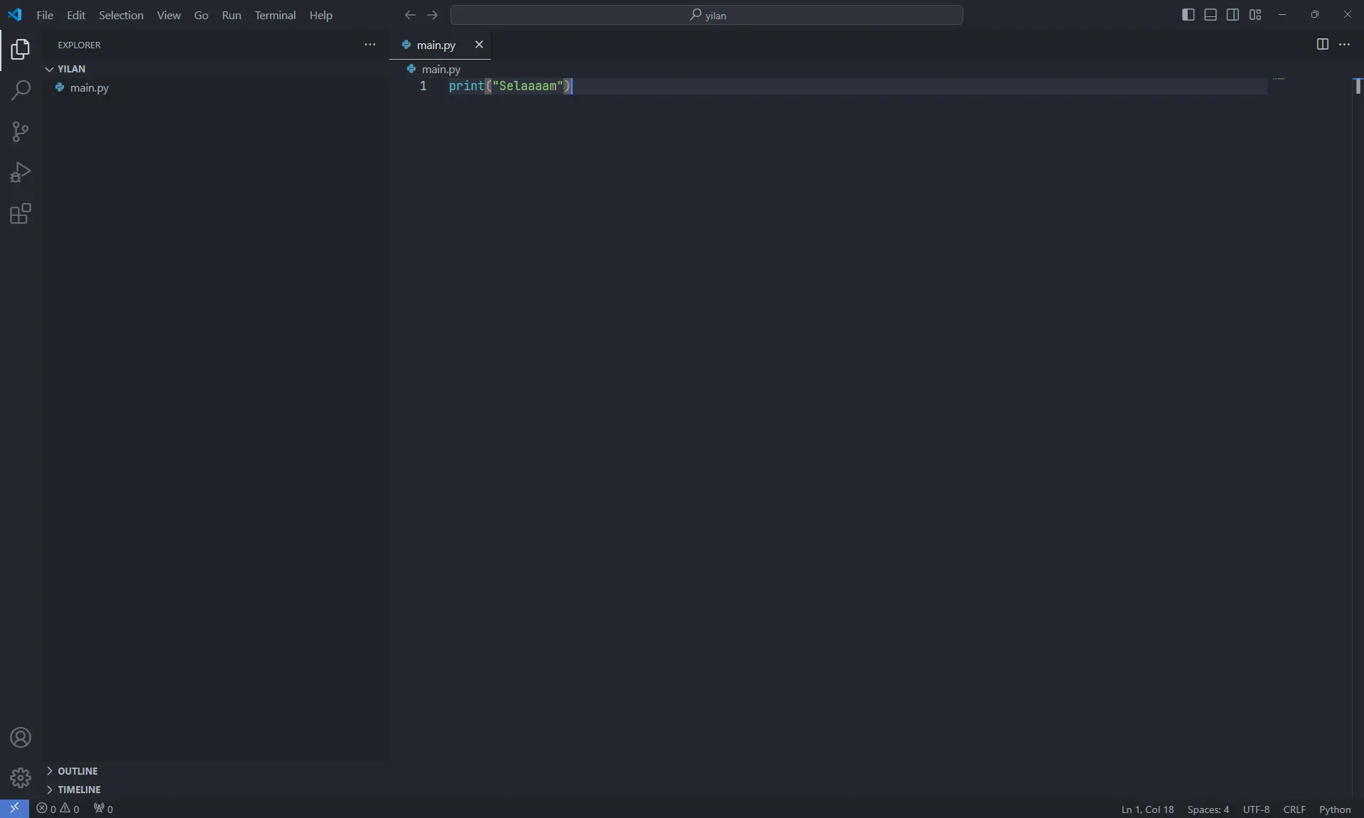

İlk Python dosyamızı VS Code'un arayüzünü kullanarak oluşturalım. Bunun için en üstünde EXPLORER ve hemen altında klasörün büyük harfli ismi olan YILAN yazan bölgede sağ tıklayıp New File... seçeneğini seçin. (Bu bölgede klasörün içeriği görüntüleniyor, tıpkı Windows Gezgini gibi çalışıyor.) VS Code, ismini vermeniz gereken bir dosya oluşturacak. Uzantısıyla birlikte (.py) isim verin ve ardından Enter'a veya fareyle herhangi bir yere basın. İptal etmek için Esc'ye basabilirsiniz. Ben main.py isimli bir dosya oluşturdum ve kod olarak print("Selaaaam") yazdım:
Son olarak Ctrl + S ile dosyayı kaydettim. Bunu yazmayı unutmuşum, yazıyı kontrol ederken fark ettim. : ))
Dosyayı kaydetmezseniz editörün üstündeki dosya isminin bulunduğu sekmenin sağında beyaz bir daire çıkar. Bu şekilde kayıt durumunu anlayabilirsiniz.

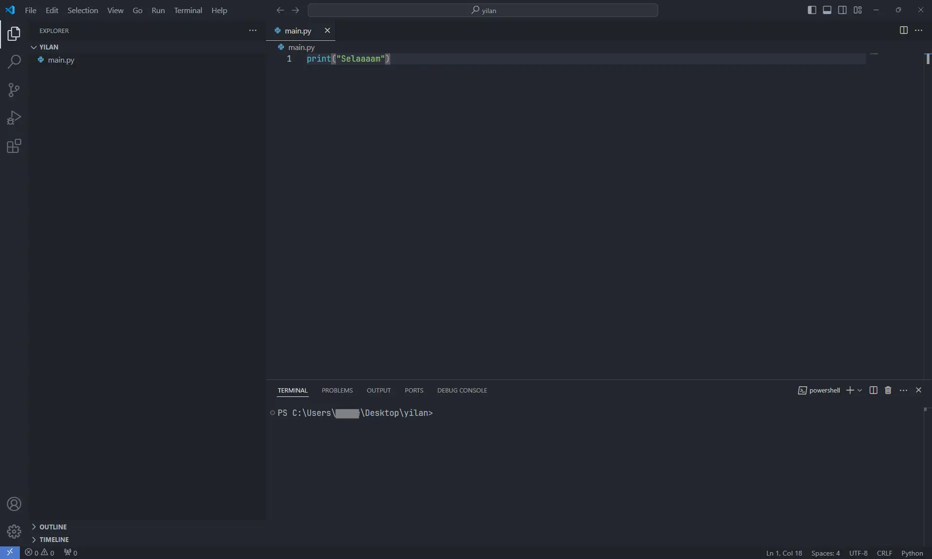

Bende varsayılan olarak PowerShell açılıyor. Artık kodu çalıştırmak için py main.py yazmak yeterli:
Dosyayı kaydetmediğiniz takdirde beklediğiniz çıktıyı alamayabilirsiniz.

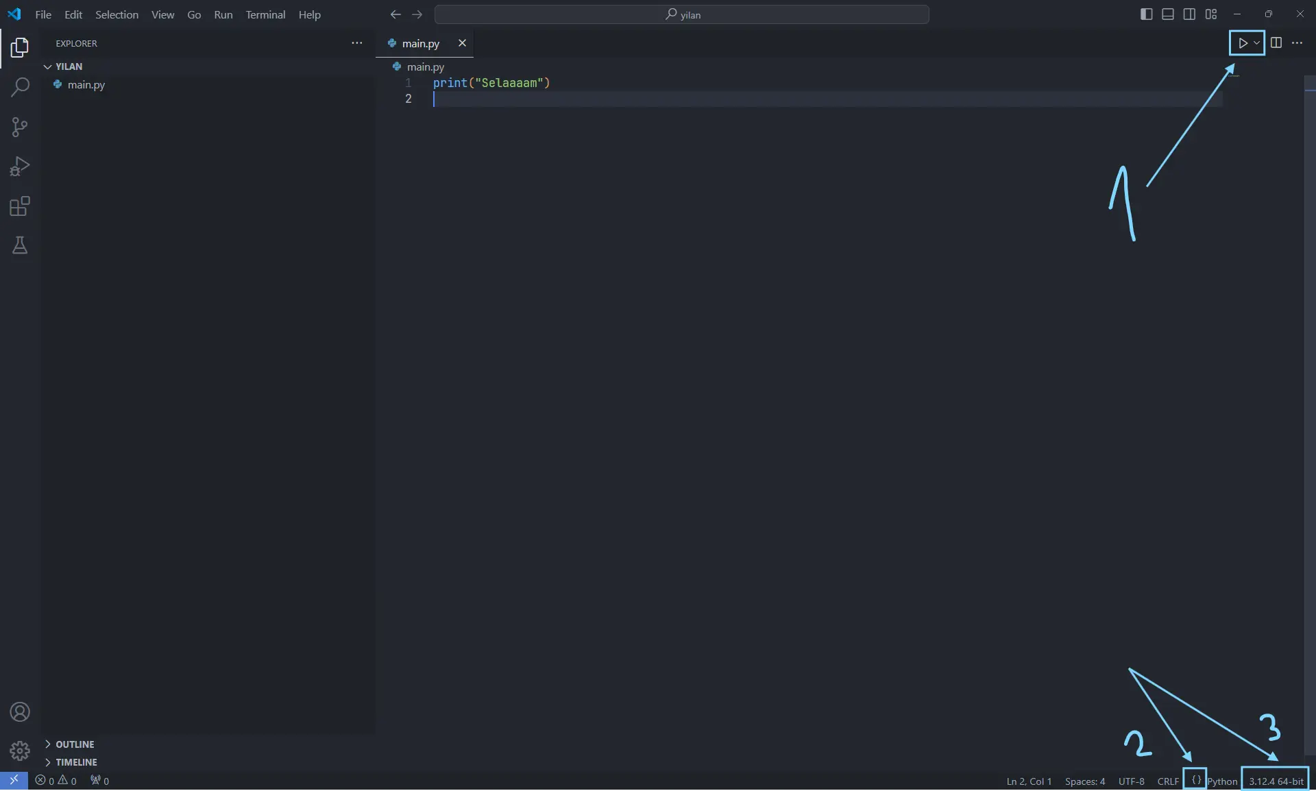

    Bu eklentiyi kurduktan sonra Python dosyanızı açın, birkaç yenilik göreceksiniz:
    Bunlar aracılığıyla (1) elinizle komut yazmadan kodunuzu çalıştırabiliyor, (2) birtakım eklenti ayarlamaları yapabiliyor ve (3) VS Code'un baz alacağı, sisteminizde bulunan Python sürümünü seçebiliyorsunuz. Sanırsam VS Code'un baz alacağı sürümü seçmek, terminalde çalıştıracağınız komutları etkilemiyor. Sağ üstteki kod çalıştırma butonunu ve Pylance'i falan etkiliyor. Buna dikkat etmekte fayda var.
    Sağ üstteki butonu kullanmak yerine elinizi terminalde komut yazmaya alıştırmanızı tavsiye ederim. Programlama hayatınız için genel bir tavsiye.

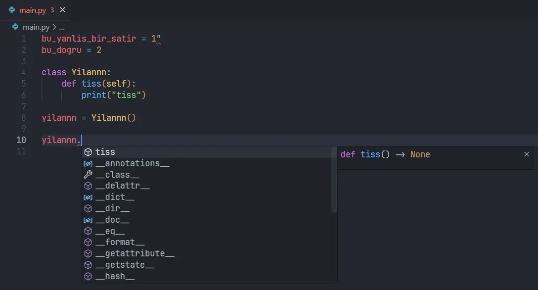

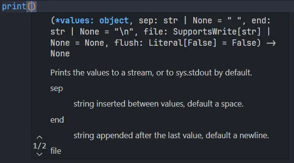

      Kod tamamlama önerileri özelliğini Ctrl + Space ile tetikleyebiliyorsunuz. Normalde kendisi siz kod yazdıkça otomatik olarak tetikleniyor ama bazen terslik oluşabilir, bu kısayol faydalı olur. Esc ile de pencereyi kapatabiliyorsunuz.
      Fonksiyon çağırırken de parametrelerin ve fonksiyon açıklamasının bulunduğu bir pencere çıkacaktır. Çıkmazsa Ctrl + Shift + Space ile tetikleyebiliyorsunuz. Esc ile de kapatabiliyorsunuz.

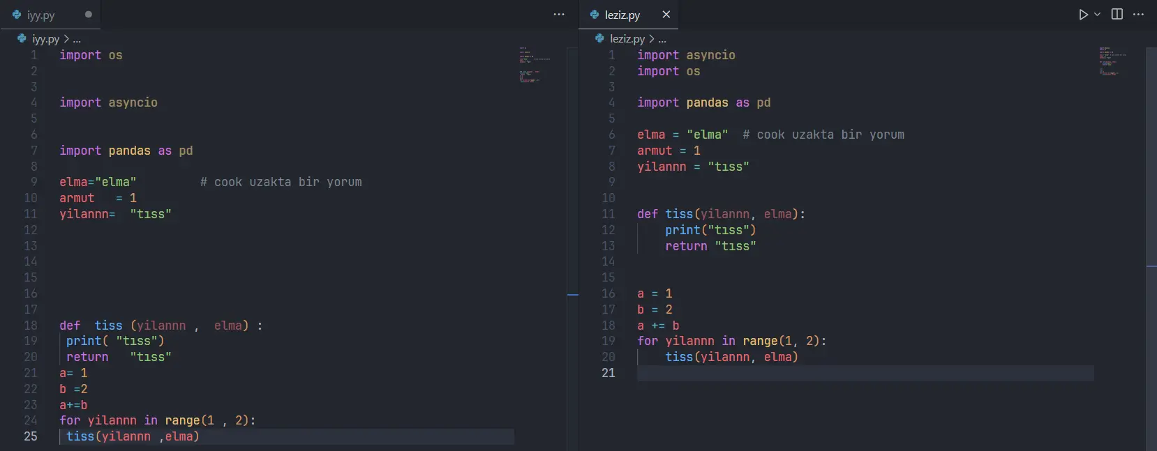

    Black ve isort eklentileri birlikte şu işe yarıyor:
    Gerçekten çok yararlı ve kullanışlı bir ikili.

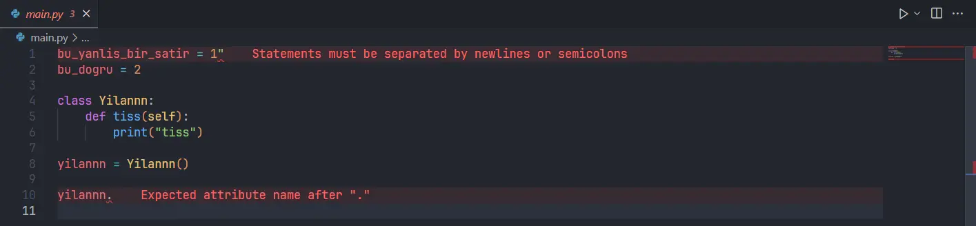

  4. Error Lens: Koddaki hataların mesajlarını, bulundukları satırda gösteriyor ve o satırların arka plan rengini değiştiriyor:
    Zevkli ve kullanışlı bir eklenti.

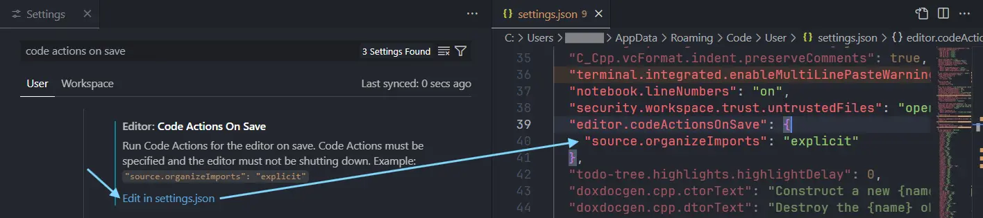

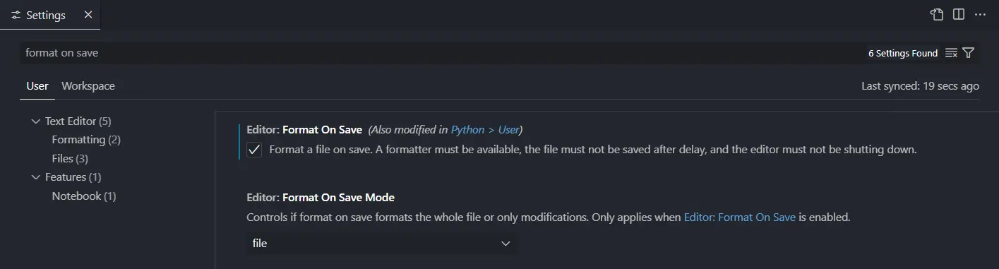

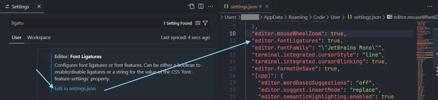

Gelelim ayarlara. VS Code'da ayarları açmak için Ctrl + , kombinasyonunu kullanabilirsiniz veya File > Preferences > Settings diyebilirsiniz. Önerdiğim tüm ayarları tek tek göstereyim:
  1. Dosyayı kaydettiğinizde otomatik olarak Black'e iş yaptırıp dosyayı düzenlemesini sağlıyor.
  2. Dosyayı kaydettiğinizde mesela isort'un otomatik olarak çalışmasını sağlıyor.
  3. Yüklü kütüphaneleri otomatik import etmeyi sağlıyor. Mesela pd yazdığınızda pandas kütüphanesini kullanmak istediğinizi anlıyor.
  4. Kodunuzu typing kullanarak yazıyorsanız faydalı. Bu ayara göre hata kontrol derecesi değişiyor diyeyim. Seçenekleri tek tek deneyebilirsiniz. En azından basic faydalı.
  5. Ligature'ları etkinleştiriyor, kullandığınız fontun desteği varsa. Ben JetBrains Mono kullanıyorum, destekliyor. Bitişik sembolleri şık gösteriyor. Şurada farkları gözlemleyebilirsiniz.
  6. Ctrl'ye basılı tutarken farenizin tekerleğiyle editörde yakınlaştırma/uzaklaştırma yapmanızı sağlıyor. Bunun varsayılan olarak açık gelmemesi şaşırtıyor ama vardır herhalde bir nedeni.

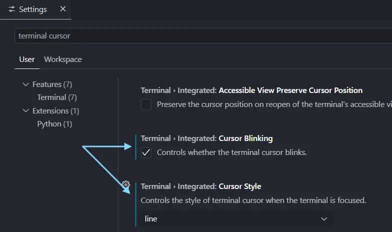

  7. Terminaldeki imleci bu şekilde kullanmayı seviyorum.

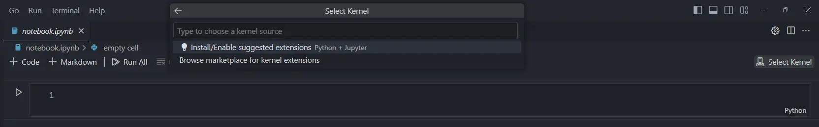

VS Code'da .ipynb uzantılı bir dosya oluşturduğunuzda VS Code, eklenti kurulu olmasa bile bunun Jupyter Notebook dosyası olduğunu algılıyor. Bu dosyayı açtığınız zaman size Python Kernel (Direkt Python olarak düşünebilirsiniz.) seçtiriyor sağ üstten:
Gerekli Jupyter eklentisi kurulu değilse kurduruyor. Ardından eğer gerekli kütüphaneler kurulu değilse şu uyarı mesajı çıkıyor:
Install deyip kurdurabilirsiniz. Ardından Notebook'u kullanmaya başlayabilirsiniz.
