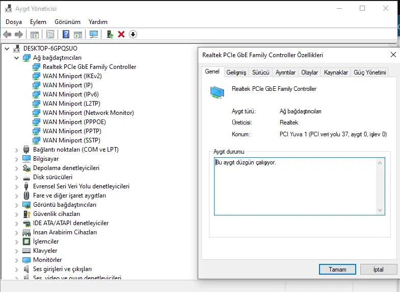

Evet şimdi ise sol tarafta gördüğümüz aygıt yöneticisine tıklıyoruz ardından ağ bağdaştırıcıları kısmından kendi kontrolcümüzü seçip özellikler diyoruz benimki Realtek olan.

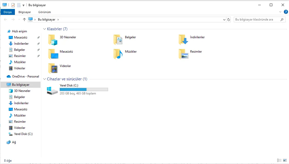

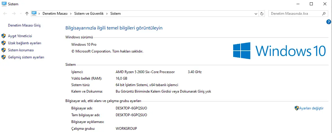

1. ADIM: Evet şimdi 1. adımdan başlıyoruz arkadaşlar ilk adımımız Bu Bilgisayara giriyoruz
Eki Görüntüle 137243

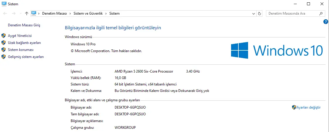

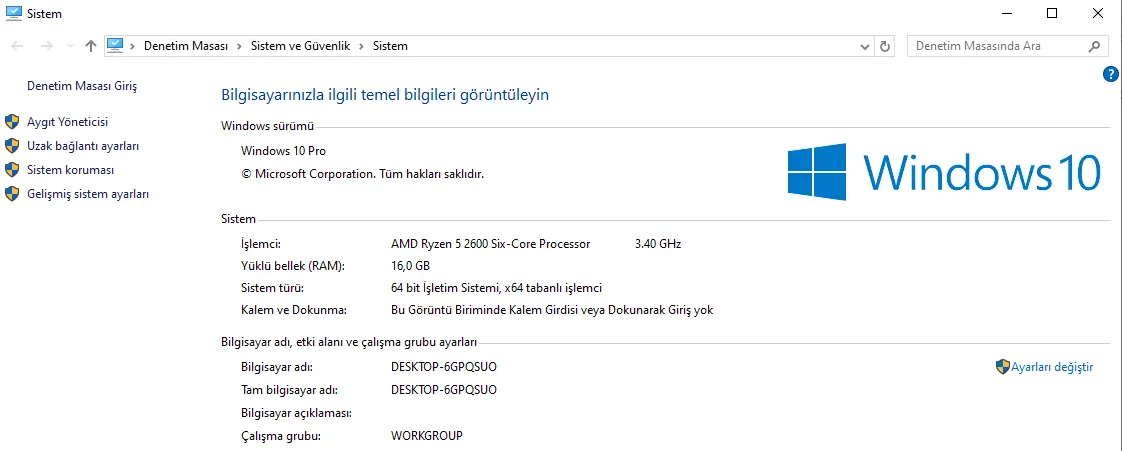

Ardından özelliklere tıklıyoruz.
Eki Görüntüle 137246

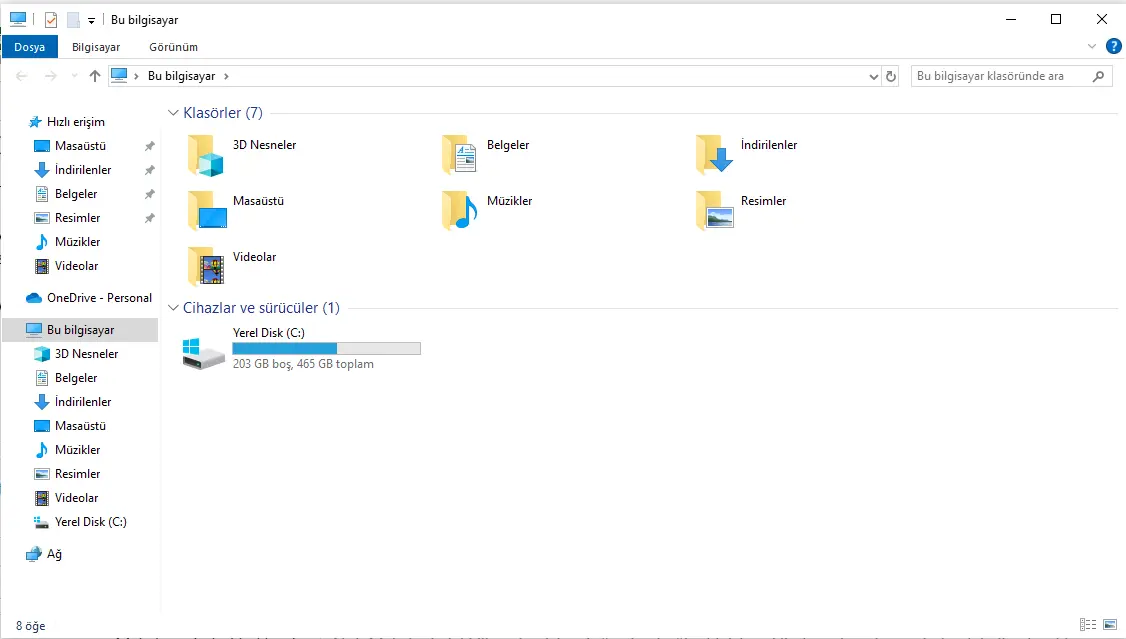

Eki Görüntüle 137247

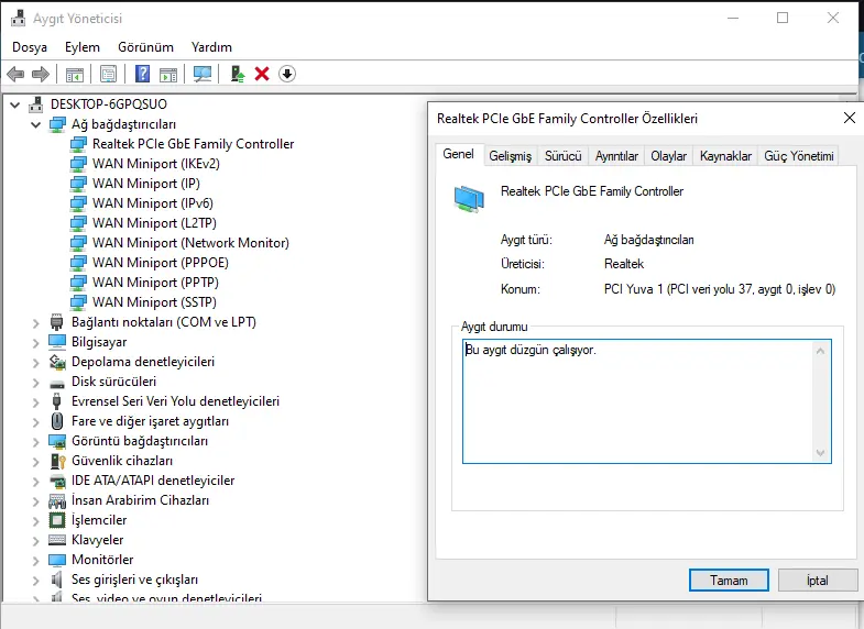

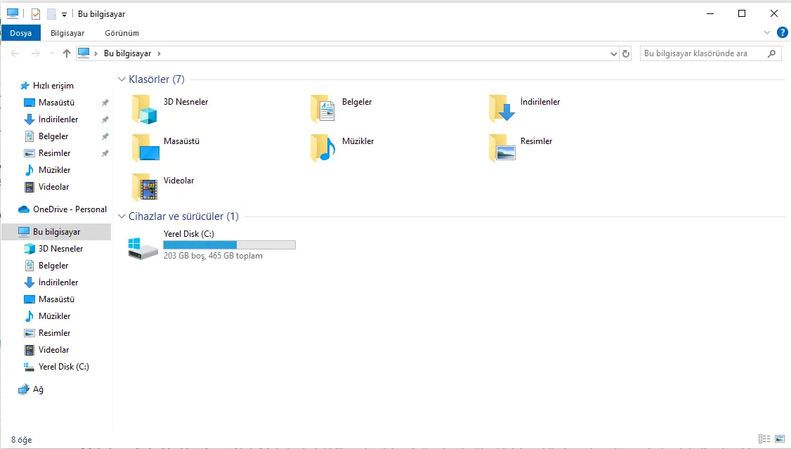

Evet arkadaşlar özelliklerine geldik şimdi ise yapacağımız işlem ilk başta güç kaynaklarına giriyoruz ardından ise bütün tikleri işaretliyoruz.
Eki Görüntüle 137248
Bütün tikleri işaretledikten sonra ise gelişmiş bölümüne geliyoruz ardından gelişmiş bölümünün özellik kısmında sihirli paket eşleştirme kısmını seçip etkinleştiriyoruz. Bu sizde Wake on magic packet de olabilir. İngilizce kullanıyor iseniz. Artık bu kısımda işimiz bitti

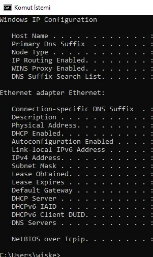

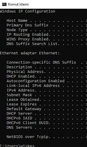

Evet arkadaşlar şimdi sıra 2. adımda şimdi cmd ye girip ipconfig/all komutunu yazıp enterliyoruz
Eki Görüntüle 137249
Bu bölümden Physical Address olan kısımı bir yere not ediyoruz bu bizim mac adresimiz telefona yükleyeceğimiz uygulamaya bunu gireceğiz. Ayrıca Bu kısımdan IP adresinizi de kaydedin lazım olacak.
