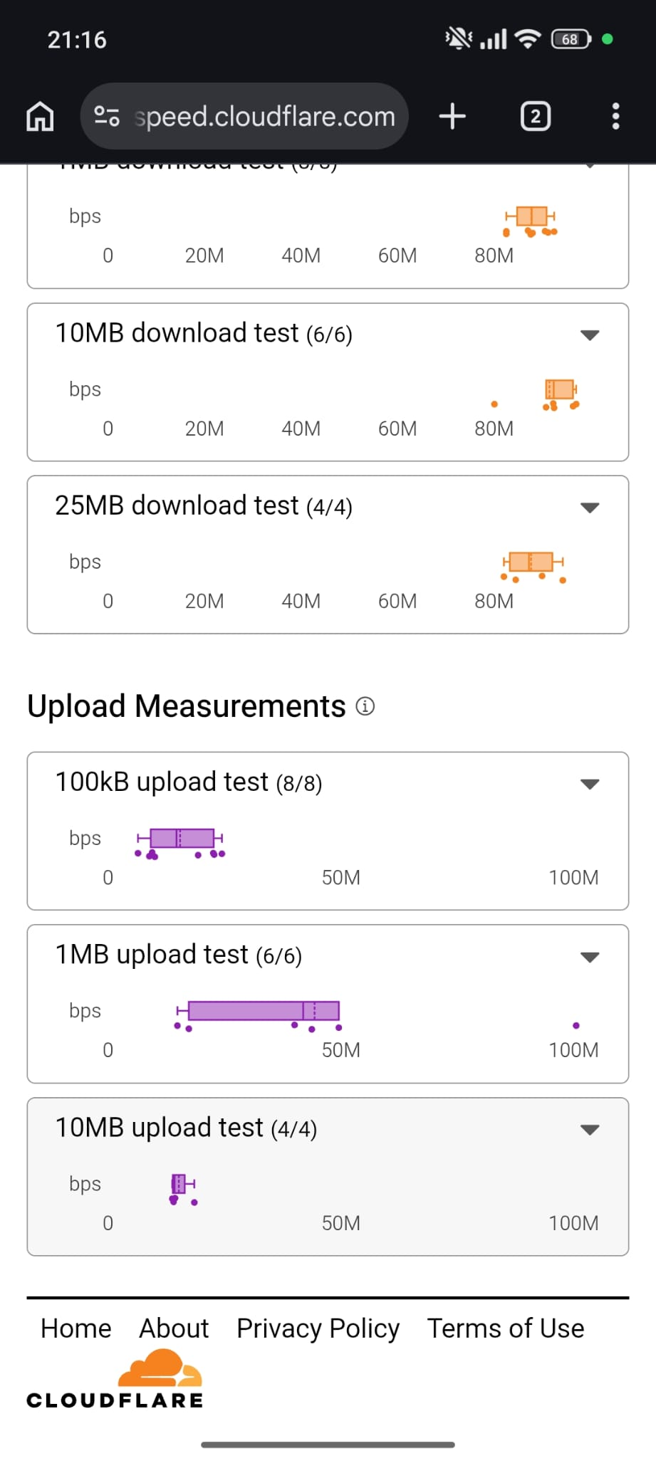

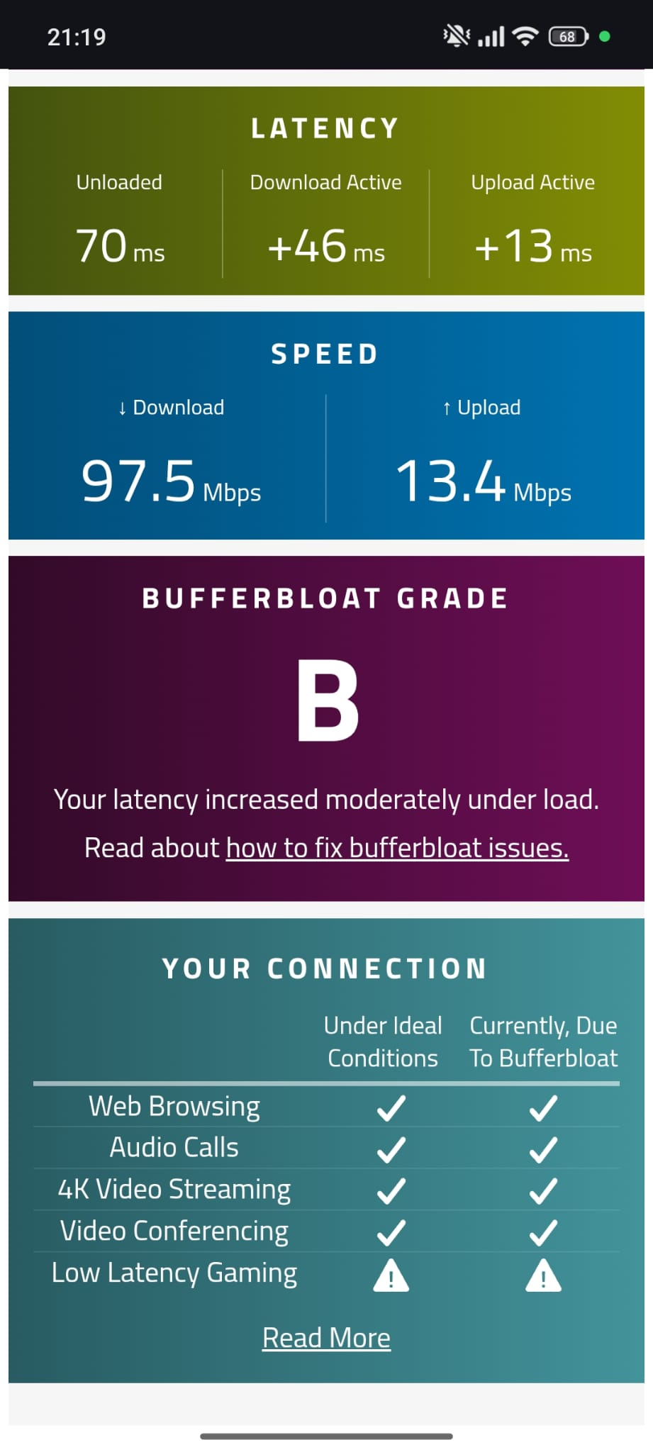

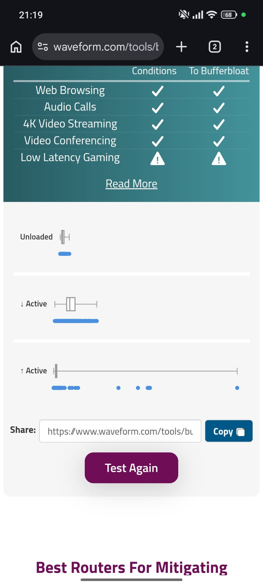

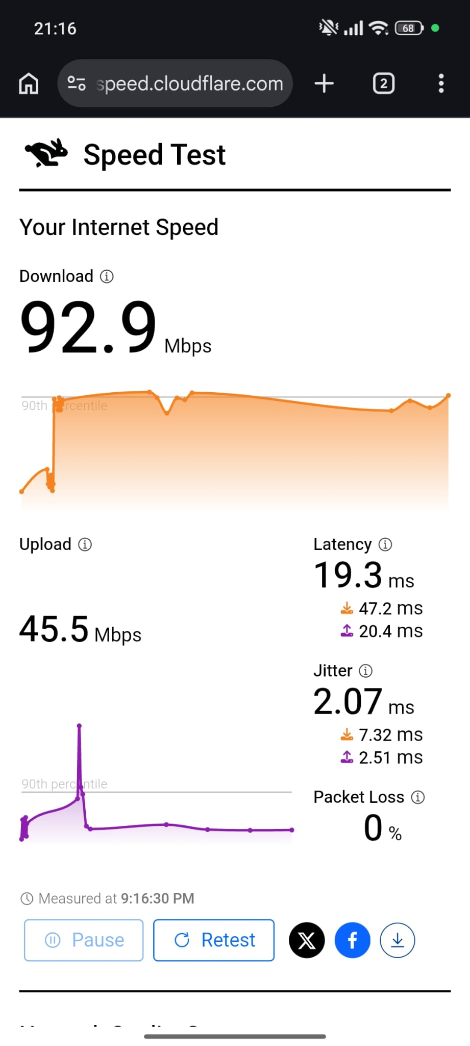

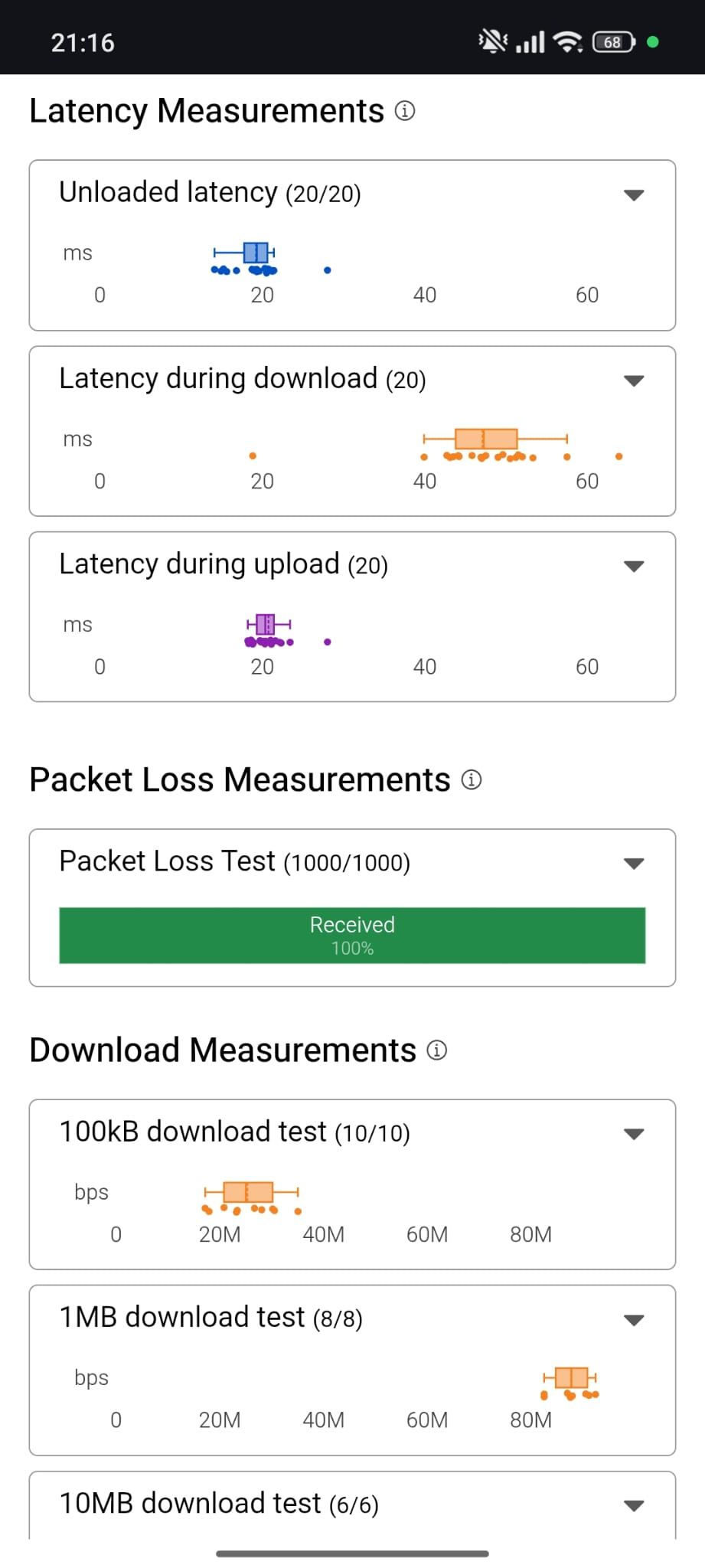

Buyurun.
Buyurun.
Muhtemelen benim ağımla ilgili bir sorundan dolayı beni anasayfasına yönlendiriyor ikiside. Ekran görüntüsü olarak atarsanız sevinirim.
