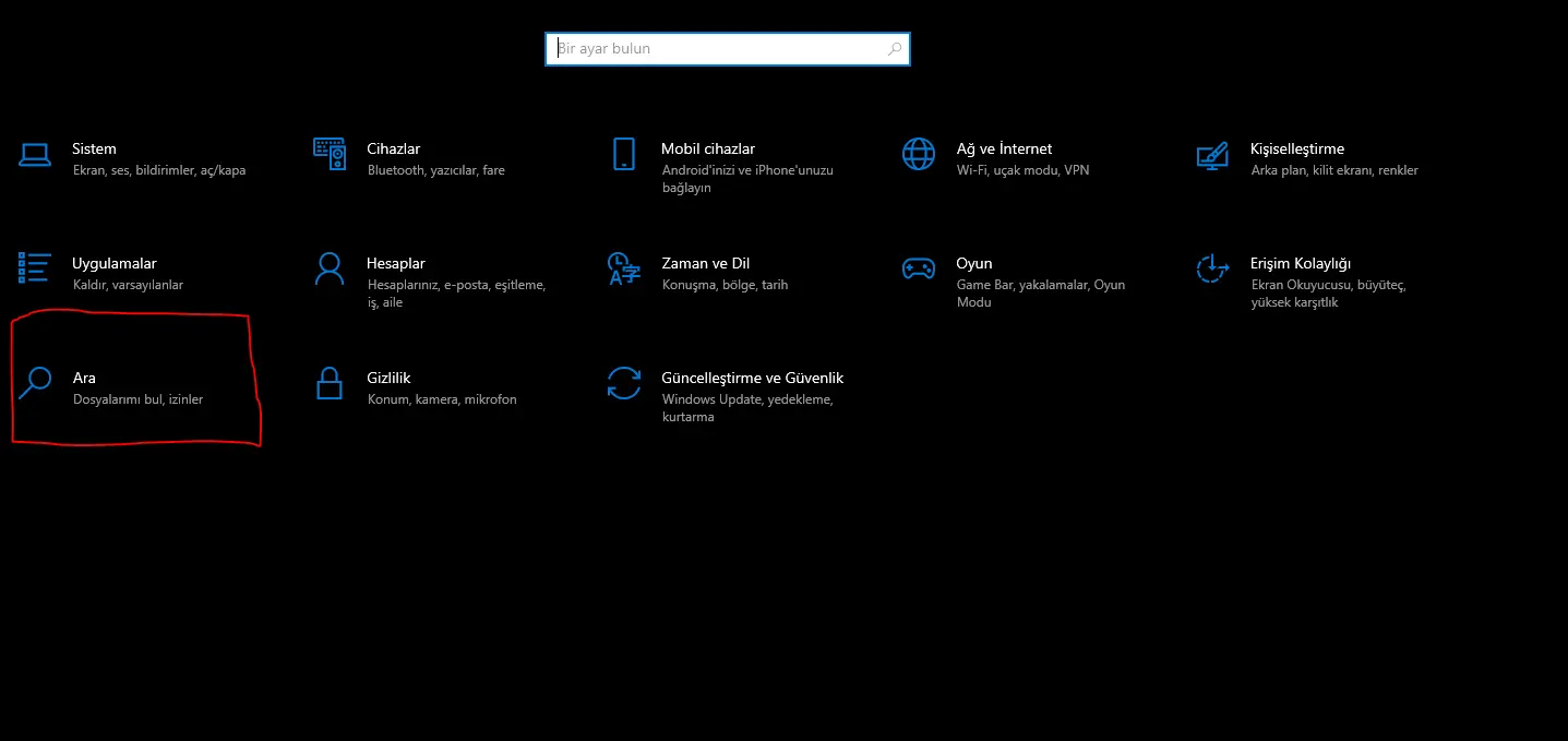

İlk önce Windows'un ayarlarından başlayacağız. Gösterdiğim bütün ayarları kapatırsanız bilgisayarınız hızlı çalışabilir.

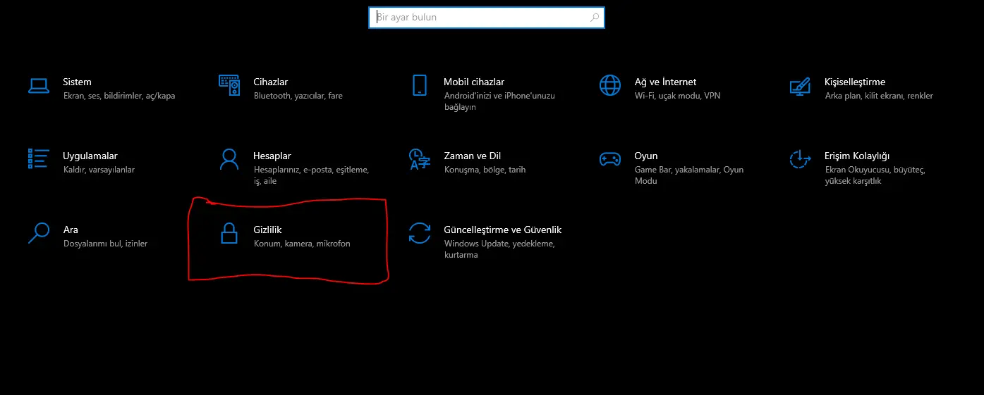

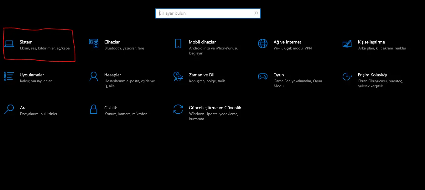

Ayarlara giriyoruz ve işaretlediğim kısma girip sizlere göstereceğim ayarları kapatıyoruz.

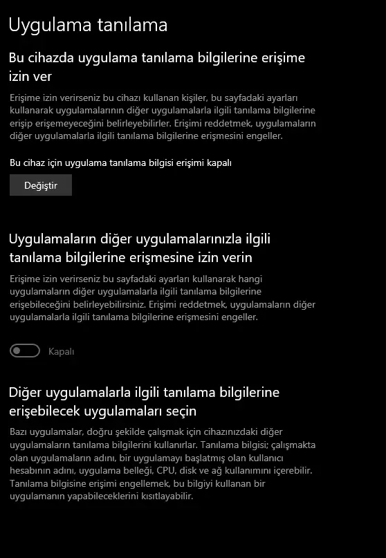

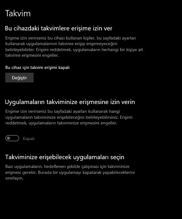

Bu ayar genellikle siz Windows'u kurduğunuzda otomatik olarak kapalı oluyor diye biliyorum. Kapatın.

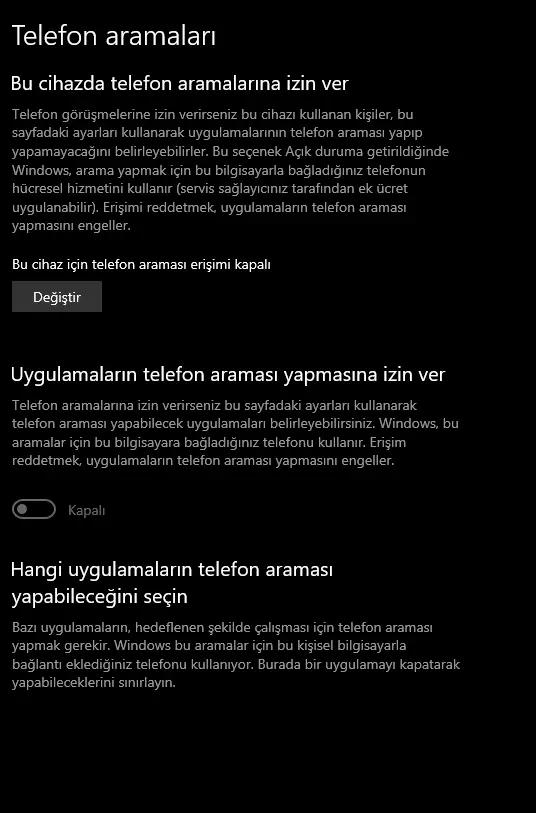

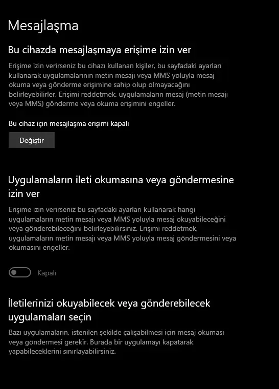

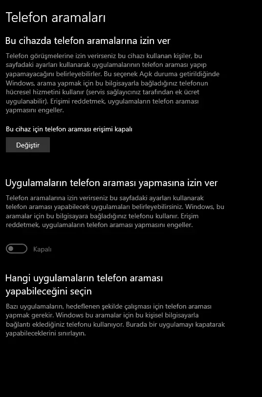

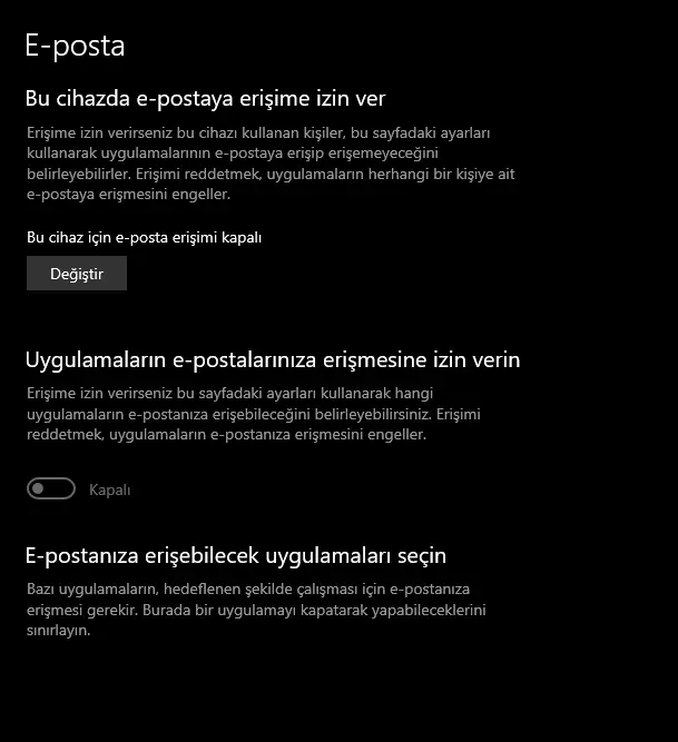

Arkadaşlar bunlardan sonra birkaç maddeden sonra sizlere gereksiz hizmetleri göstereceğim. Ama kapatmadan önce hizmetin ne anlamda çalıştığını araştırın. Sonra yanlış bir şey olup yok ayarlara giremiyorum, oyun oynayamıyorum gibi yorumlar atmayın.

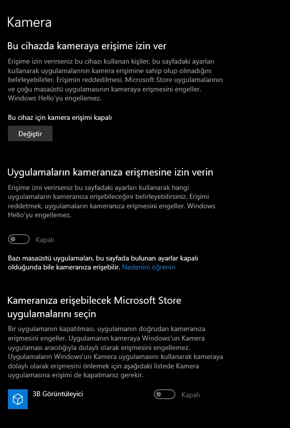

Kameranız varsa kapatmayın. Ama olmasına rağmen kullanmıyorsanız kapatmanız iyi olur.

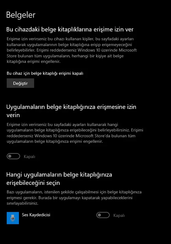

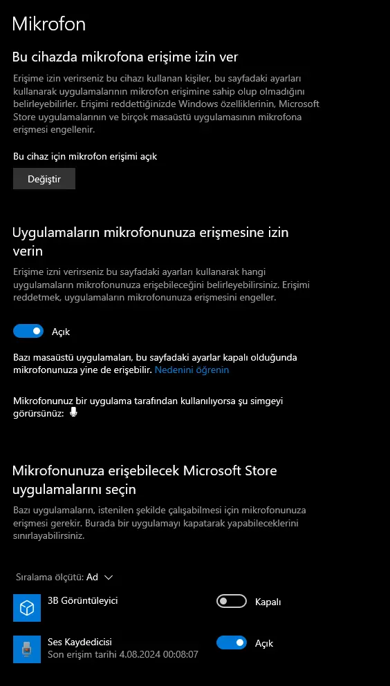

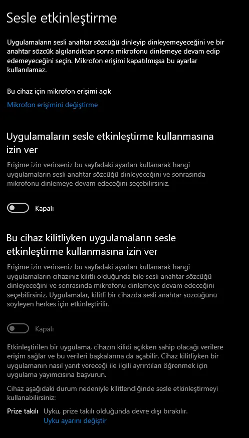

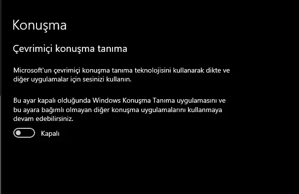

Şimdi arkadaşlar bu kısımda yukarıdaki ayarı kapatmayın. Yoksa Discord'dan konuştuğunuz arkadaşlarınıza ses gitmez. Sadece aşağıda mikrofonunuzu erişmek isteyen uygulamalar var. Oradaki ayarları aynı benim gibi Ses Kaydedicisini açın. Mikrofonunuz da sıkıntı çıkınca bu uygulama sayesinde test edersiniz. Ama kapatmak istiyorsanız kapatabilirsiniz.

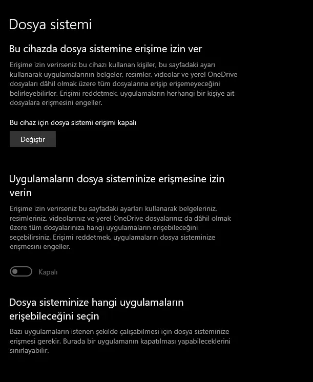

Bazı kişiler bunu kapatınca sesim gitmiyor diye yalanlar atıyor. Birçok rehberi yani bu rehberi açmadan önce bizzat ben kendim denedim ve gayet sesim karşı tarafa gidiyor. Bu ayarı da kapatabilirsiniz.

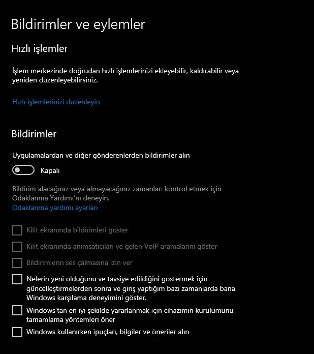

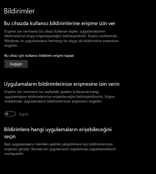

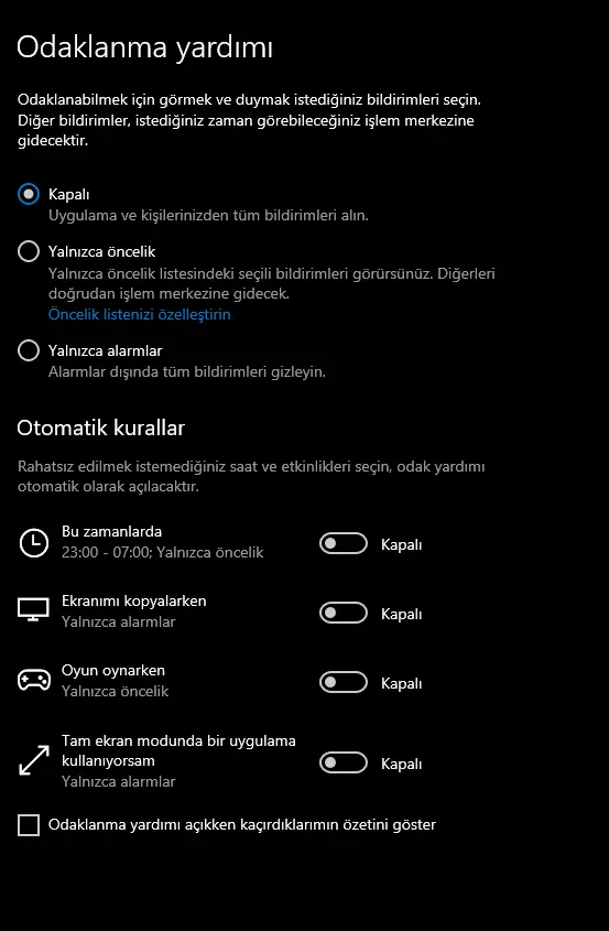

Eğer oyuncu olmak istiyorsanız bu ayarı kapatmanızı şiddetle tavsiye ediyorum. Örnek olarak Windows virüs taraması yaparken bitirdikten sonra bildirim gönderiyor. Bu da oyun esnasında karşınıza çıkabilir. Eğer rahatsız ediyorsa kapatın ben şahsen kapattım.
Eğer Windows 11 kullanıyorsanız bu ayarı kapatmayın. Bazı araştırmalarıma göre hata falan verebiliyormuş.

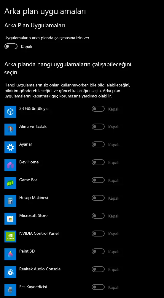

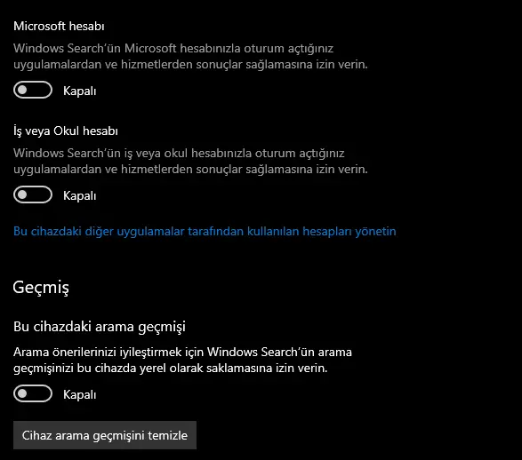

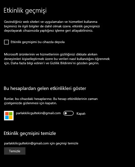

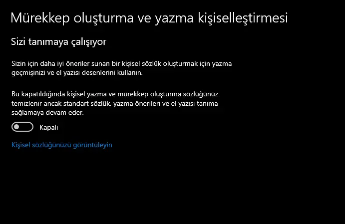

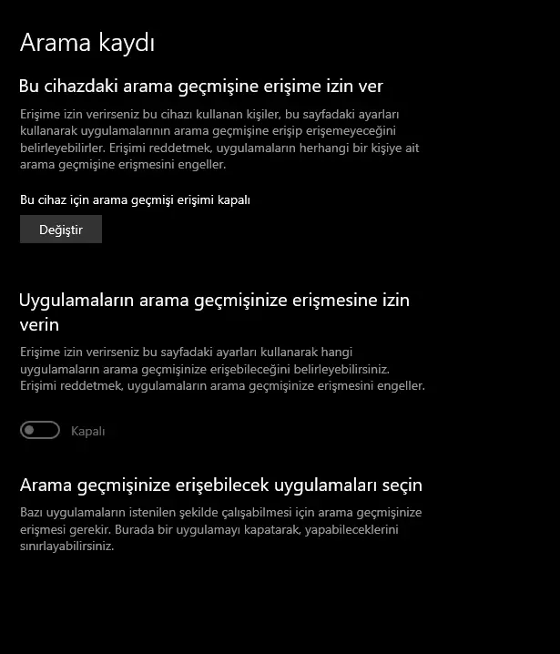

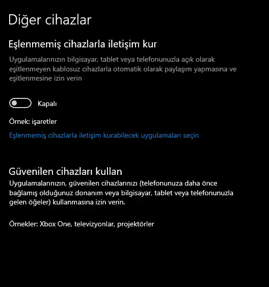

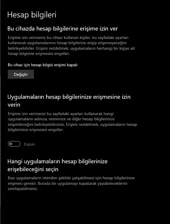

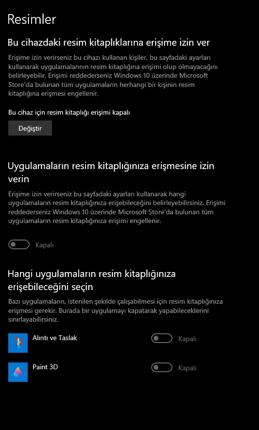

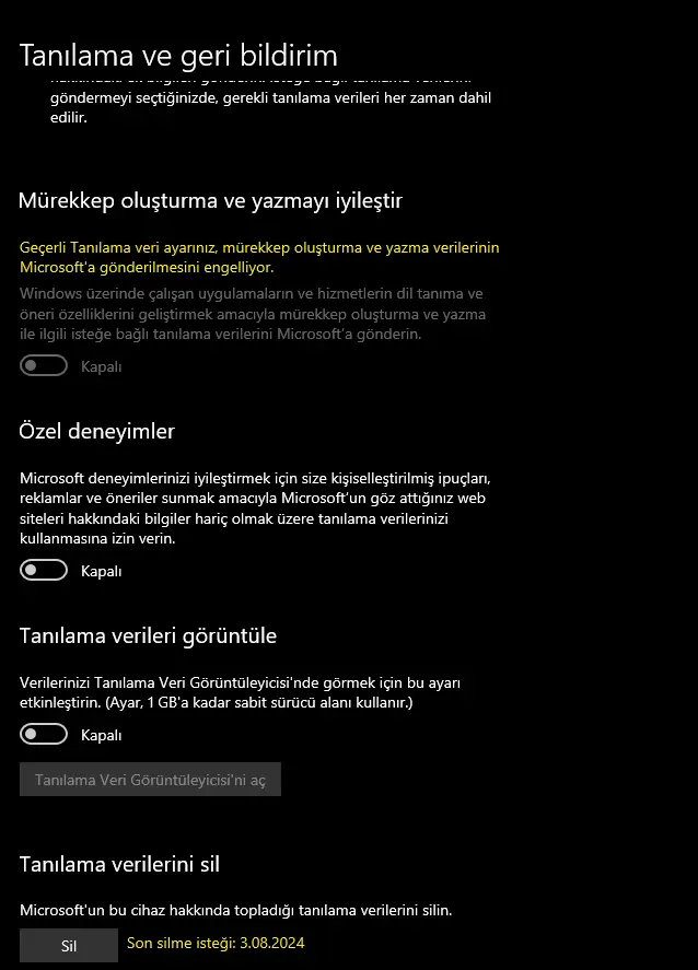

Windows 10'un en önemli ayarı diyebilirim. Bu ayarı kapatırsanız arka planda bilgisayarınızı yormayacaktır. Herhangi bir sorun falan çıkartmıyor zaten aranızda görenler vardır. Şiddetle bu ayarı kapatmanızı tavsiye ediyorum.

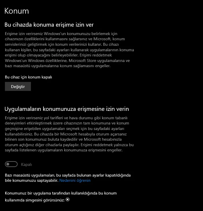

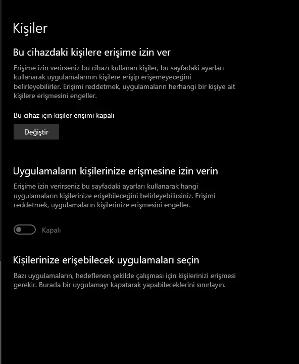

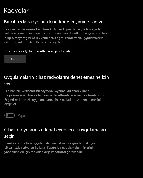

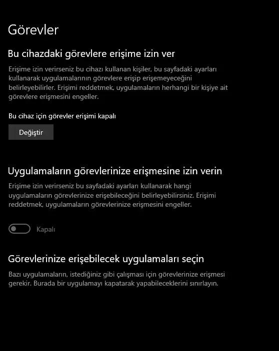

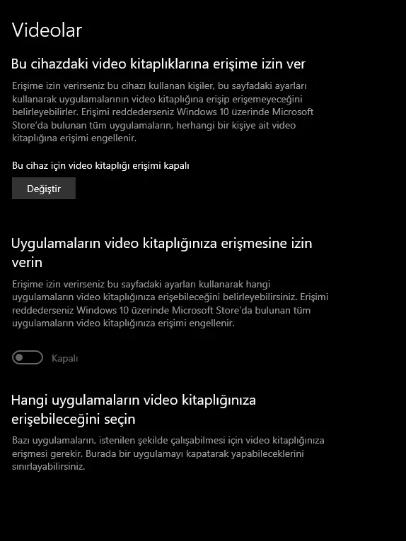

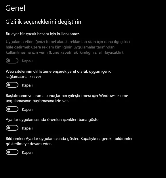

Evet gizlilik ve güvenlik ayarları bu kadardı. Direkt ayarları kapatmayın daha 2-3 tane ayar var bunları da yaparsak başka ayarlara geçiceğiz.

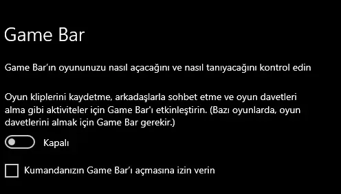

Xbox kapatma:​
Şimdi işaretlediğim ayara tıklayın.
Bu 2 ayarı da kapatın. Siz oyun oynarken oyununuzu arka planda kaydediyor. Saçma bir ayar olduğu için kapatabilirsiniz.

Az önce kapattığımız bildirimleri şimdi tamamen kapalı hale getiriyoruz.
Hemen ardından bu ayarı da kapalı hale getirin.

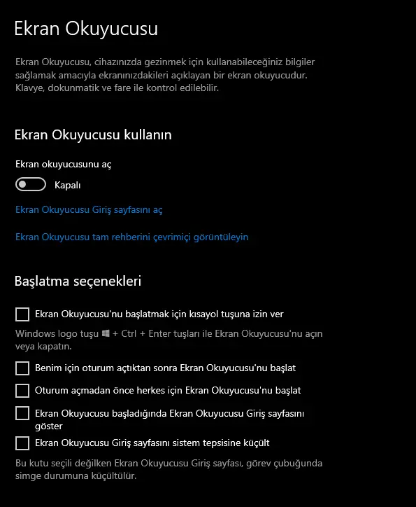

Ekran okuyucusu kapatma:​
Ayarlara giriyoruz.
İşaretlediğim kısma tıklıyoruz.
Tıkladıktan sonra solda aşağıda Ekran Okuyucusu yazan bölüme gelip fotoğrafta ki gibi kapalı hale getiriyoruz. Evet ayarlarda işimiz bitti.

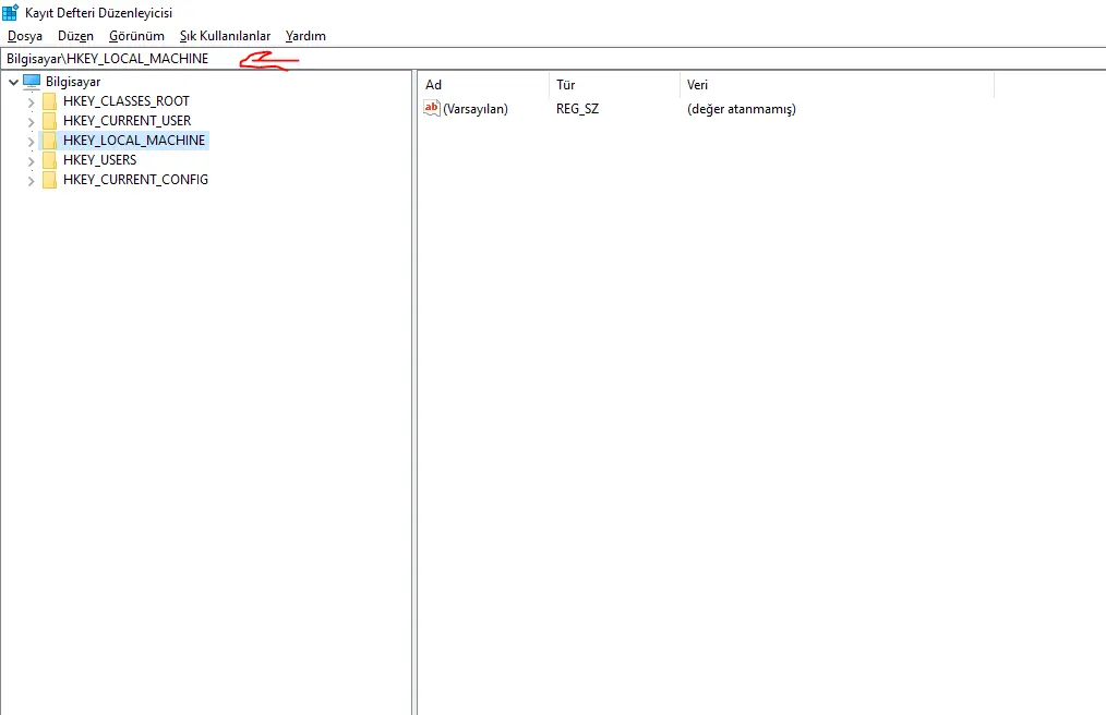

Şimdi fotoğrafta ki kısma 1. olarak bıraktığım adresleri kopyalayıp yapıştırın.
Karşımıza burası geliyor. Burada Network yazan kısma ffffffff yazıyoruz ve enterliyoruz. Ve Network'un aşağısında System yazan kısma ise 00000000 değeri girin.

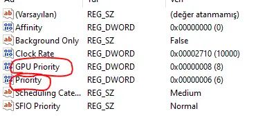

Ardından Tasks yazan yere tıklıyoruz. Sonra aşağıdaki Games yazan kısma geliyoruz.
Burada işaretlediğim 2 ayar var. Şimdi GPU Priority ve Priority yazan kısma 8 ve 6 değerlerini giriyoruz. Bu şekilde Regedit ile işimiz bitiyor.

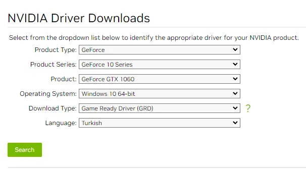

Ekran kartı için: Şimdi ben NVIDIA kullanıyorum maalesef AMD kullananlar için gösteremeyeceğim. Google'a giriyoruz artık siz hangisini kullanıyorsanız tarayıcınıza girin. Girdikten sonra arama kısmına NVIDIA drivers yazın.
Burada ekran kartınızı bulmanız gerekiyor. Benimki 1060 olduğu için seçtim ve seçtikten sonra aşağıda yazan Search yere tıklıyoruz ve güncelliyoruz.

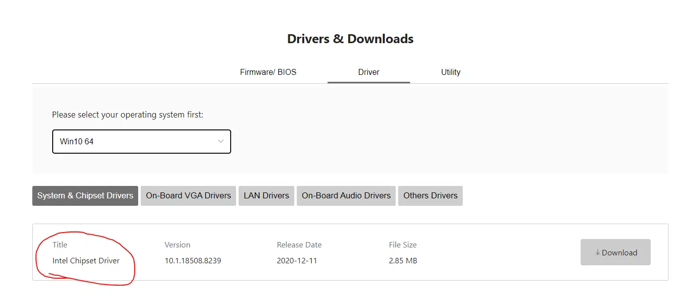

Chipset için: Chipsetinizi güncellemek için anakartınızı öğrenmeniz lazım. Öğrenmek için Windows'un arama yerine msinfo yazın ve enterleyin.
Hemen karşınızda Temel kart ürünü yazacaktır. Burada anakartınızın ismi yazıyor bunu tarayıcınıza yazıyorsunuz.
Gördüğünüz gibi ben yazdım ve Intel Chipset Driver yazıyor. Bu şekilde Chipsetinizi güncelleyebilirsiniz.

Windows 11'de ek olarak oyun modunu da açın. Yanlış hatırlamıyorsam arkaplan hizmetlerini devre dışı bırakma ayarı Windows 11'de yoktu, oyun modu da bu işlevi yerine getiriyordu.
Arka plan uygulamalarını kayıt defteri vasıtasıyla kapatıyorsunuz.
