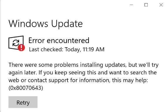

Biliyorsunuz ki Microsoft, Windows 10 sürümler için (22H2, 21H2, 21H1, 20H2, 2004, 1909, 1903 ve 1809) için KB5001716 güncellemesini yayınladı. Bu yeni güncelleme şu son aylarda popüler olan 0x80070643 hatasına neden oluyor.
NOT: Bu güncelleme destek döngüsünün sonuna yaklaşan sistemler içindir.
Bir test sisteminin yukarıdaki ekran görüntüsünde görebileceğiniz gibi, güncellemeleri tekrar kontrol ettiğimde KB5001716 yüklemesi 0x80070643 hatasına düşüyor ve yüklenmiyor.
Hata mesajı da şu:
"Güncellemelerin yüklenmesinde sorunlar var, ancak yüklemeyi daha sonra yeniden çalıştırmayı deneyeceğiz." Bu hatayı alıyorsanız lütfen öncelikle güncelleme geçmişisinizi kontrol edin:

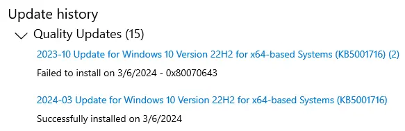

Windows Update geçmişine bakarsanız KB5001716 güncellemesinin daha önceki bir tarihte başarıyla yüklendiğini göreceksiniz. Bu güncelleme geçen günlerde tekrardan sunuldu ve hataya sebep olduğu gözüküyor. Aslında güncelleme zaten daha önceden yüklenmiş bir şekilde bilgisayarda kayıtlı duruyor.
Gördüğünüz gibi güncelleme geçmişinde ve yukarıdaki ekran görüntüsünde olduğu gibi, Bu güncellemenin mart 2024 "2024-03" tarihindeki sürümü başarıyla yüklenmiş. Ancak, bu güncelleme tekrar sunulmuş ki garip kısımı da burası, hataya sebep olan sürümü Ekim ayındaki "2023-10" tarihli olarak gözüküyor.

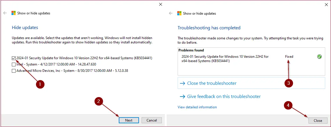

İndirdiğiniz dosyaya çift tıklayın ve İleri diyerek devam edin.
Sonrasında araç güncellemeleri arayacak ve sorunları tespit etmek için bir tarama gerçekleştirecek, bekleyin.
Buradaki kısım bittikten sonra Güncellemeleri gizle seçeneğine tıklayacaksınız.
Karşına henüz yüklenmemiş güncellemeleri içeren bir sayfa gelecek.
Oradan KB5001716'ı seçip güncellemeyi gizleyin.
Bir ihtimal işe yarayacak diğer bir çözüm:
Yüklü uygulamalarım kısmından güncellemeyi silin, sistemi yeniden başlatın. Şansınız varsa güncelleme zaten yüklenmiş olarak sistem yeniden başlayacaktır.
Not:wushowhide.diag.cab aracını indirmek için üzerine sağ tık ile linki kopyalayıp farklı bir sekmeye yapıştırmak gerekiyor.
Hata mesajı da şu:
Not: wushowhide.diag.cab aracını indirmek için üzerine sağ tık ile linki kopyalayıp farklı bir sekmeye yapıştırmak gerekiyor.
Ben sanırım zaten başarılı olarak yüklemişim güncellemeyi, ilginç. Şu anda baktım ciddi ciddi aynı güncellemeyi 2 kez sorunsuz indirmiş. Büyük ihtimal sisteme format attıktan sonra yaptığım ilk güncelleme olduğundan oldu.
