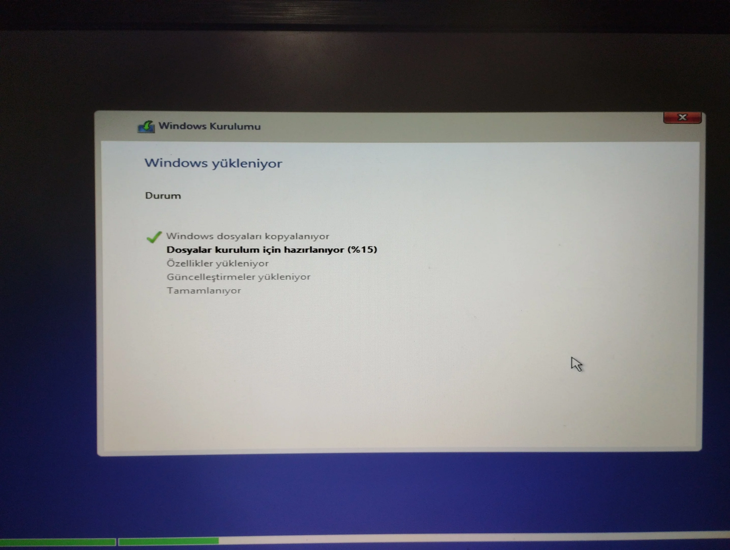

Olur da mantıksız olur neden UEFI sistemde MBR kullanasın ki?Peki hocam şey yapsam USB bellekteki dosyayi MBR dosyasina cevirsem olur mu?

Evet; videoda anlatıyor. GPT yapman lazım. GPT UEFI demek.Demeye calistigim diskteki verileri sildikten sonra diski GPT ya da MBR olarak ayarlayabilecek miyim?
Bu SSD laptopta takiliydi ve icerisinde sadece oyunlar NVIDIA vs. var.
Yani icerisinde Windows vs. kurulu degil.Bu SSD laptopta takiliydi ve icerisinde sadece oyunlar NVIDIA vs. var.
Peki hani resim attığın ekran var ya konuda. Orada disk görünüyor olsa ne yapacaktın?Bu ssd laptopta takiliydi ve icerisinde sadece oyunlar nvdia vs. Var
Sistem kuracak olsan o veriler gene de gidecekti, bir şekilde diskteki verileri silmeden mi W10 kurmayı planladınız?
Bunları soruyorum çünkü diski sil önerisine cevaben içinde verilerim var demişsin + hesaplarından bahsetmişsin vs..
Recep Baltaş'ın videosunu izleyerek yapiyordum disk icinde Windows icin ayri bir bolum olusturuyordu oyle yapacaktim ama şu an mecburi olarak dosyalarida silecegim icerisindeki zaten geri indirilir zor degil.Peki hani resim attığın ekran var ya konuda. Orada disk görünüyor olsa ne yapacaktın?
Sistem kuracak olsan o veriler gene de gidecekti, bir şekilde diskteki verileri silmeden mi Windows 10 kurmayı planladınız?
O disk içindeki veriler silinmeden de GPT yapılabilir. Daha sonra da izlediğin şekilde kurulum yaparsın ANCAK akıllıca olanı önemli verilerin var ise onları USB bellek veya başaka bir diske kopyalayıp bu diski tamamen silerek kurulum yapmak.Recep Baltaş'ın videosunu izleyerek yapiyordum disk icinde Windows icin ayri bir bolum olusturuyordu oyle yapacaktim ama şu an mecburi olarak dosyalarida silecegim icerisindeki zaten geri indirilir zor degil.

Hocam önemli veriler bir tek fotograflar vs. var onlari da Cloud'a kaydettim, Cloud hesbimi bagladiktan sonra geri gelirler diye dusunuyorum.O disk içindeki veriler silinmeden de GPT yapılabilir. Daha sonra da izlediğin şekilde kurulum yaparsın ancak akıllıca olanı önemli verilerin var ise onları USB bellek veya başaka bir diske kopyalayıp bu diski tamamen silerek kurulum yapmak.

Tamam. Clouda yükledi isen yeterli.Hocam önemli veriler bir tek fotograflar vs var onlarida Cloud'a kaydettim Cloud hesbimi bagladimtan sonra geri gelirler diye dusunuyorum.
Windows 10'u kurduktan sonra buluttan PC'ye kolayca indirebilirsin.

Teşekkürler yardiminiz icin.Tamam. Clouda yükledi isen yeterli.

Kurulumla ilgili birkaç tavsiye :
1-Bilgisayarda sadece sistemi kuracağınız disk takılı olsun. Mümkünse diğer diskleri sistemden çıkartın. Kurulum tamamlandıktan sonra takabilirsiniz.
2-Kurulum esnasında ethernet kablosu kullanın.
3-Windows'un kurulacağı disk seçme ekranı gelince diskteki tüm bölümleri birim sil seçeneğini kullanarak silin ve diski tek parça RAW (Ayrılmamış alan) haline getirin.
4-Disk üzerinde başka hiçbir işlem yapmadan tek parça RAW halinde iken kurulum için seçerek kurulumu tamamlayın. Kurulum kendiliğinden diski GPT yapacak ve gerekli bölümleri oluşturacaktır.
5-Kurulumdan sonra Windows güncellemeler tamamlanmadan hiçbir driver veya program kurmayın. Her gerektiğinde PC yi yeniden başlatın. Bilgisayar açıldıktan sonra iki-üç dakika bekleyin ve tekrar güncelleme kontrolü yapın. Bu işleme Windows tam olarak güncel hale gelene kadar devam edin.

Hocam şu anda bu şekilde iniyor, diskimi MPT'ye donusturdum ve sifirladim.
