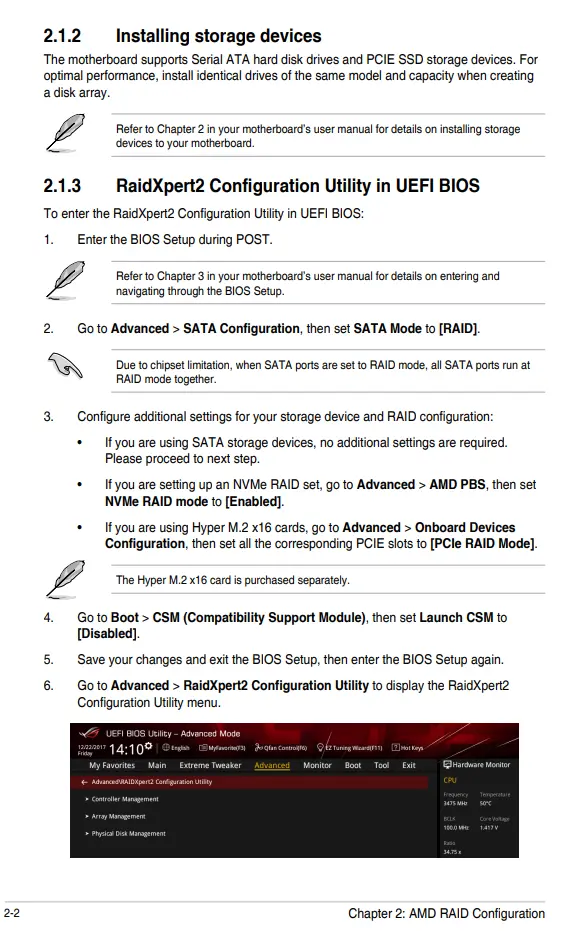

Windows 10 kullanıyorum. Windows 11 ISO indirip temiz kurulum için Rufus ile USB bellek oluşturdum ancak format ekranında temiz kurulum yapmak için diskleri silmek istedim ancak göremedim. Sadece flash bellek bölümleri görünüyor, diğer kısımlar görünmüyor. Sorun nedir?

Burada belirtildiği gibi RAID sürücülerini sadece RAID açıkken istiyormuş. Belki başkası sorunu bu şekilde çözebilir diye ekliyorum.
Kaynak: https://dlcdnets.asus.com/pub/ASUS/...NG/E13828_RAID_Configuration_Guide_EM_WEB.pdf

Flash bellekte sorun olduğunu düşünmüyorum, olsaydı kurulumu yapamazdınız.
  • BIOS sürümünüz güncel mi acaba?
  • Ayrıca resimdeki ayarların sizde açık olup olmadığını tek tek bakarak kontrol edebilirsiniz.
Sorunu çözersek sonraki kurulumlarda ek sürücü ihtiyacınız olmaz.

BIOS sıfırlamayı galiba tam yapamamışım, SATA modu - AHCI olarak kalmış ona dikkat etmemişim onu RAID olarak değişitrdim. RAID disable yaptım. USB bellek içindeki dosyaları sildim ve kurulum ekranını açtım bu sefer sorunsuz şekilde diskleri gördü. Galiba sorunlu olan ayar buydu ancak emin değilim. Diğer ayarları kontrol ettim onlar olması gerektiği gibiydi.
SATA modu - AHCI olarak kullanın SATA portu için RAID açtınız yine eğer orada RAID yazıyorsa.
NVMe RAID disabled yaptıysanız şuanki kullandığınız disk için RAID sürücüsü istememesi normaldir.
Ayarların buradaki gibi olduğuna emin olun sorun olmayacaktır. Son olarak kendi çözümünüze buradaki kısmı da eklerseniz asıl sorunun kaynağını başkaları da öğrenebilir.

Eki Görüntüle 111950
Son düzenlemeleri yaptım ayarlarım görseldeki gibi şuanlık sorun yok gibi. Emeğinize sağlık.
