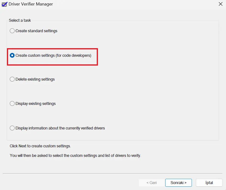

Aracı çalıştırdıktan sonra karşınıza gelen ekrandan "Create custom settings (for code developers)" adlı seçeneği seçin. Bu, sürücüleri doğrulamak için önerilen testleri seçmemize olanak sağlayacak.

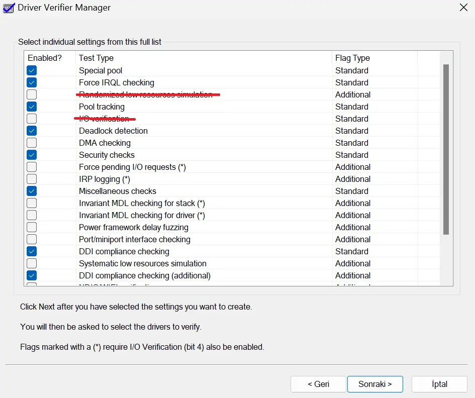

Windows 11 için, aşağıdaki seçenekleri aktifleştirmeniz gerekiyor. 2 seçeneğin üstünü çizdim (Daha sonra değineceğim.)

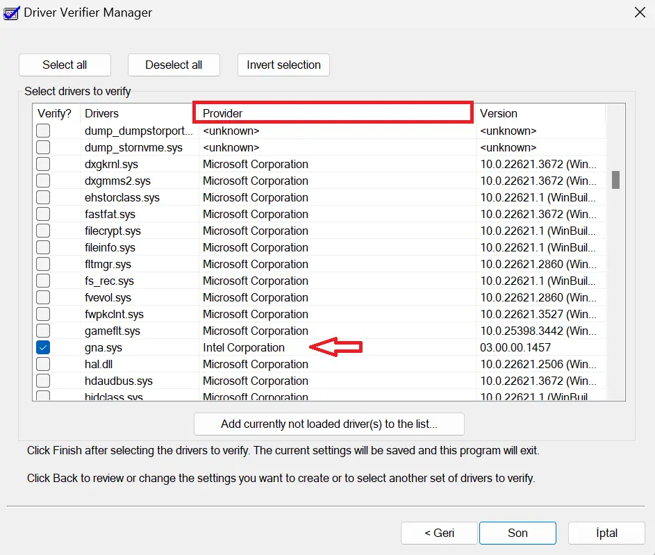

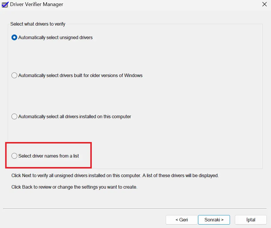

Ayarları yaptıktan sonra, artık doğrulamak istediğiniz sürücüleri seçmeye hazır hale geleceksiniz. Bunu yapmak için, lütfen "Select driver names from a list" başlıklı seçeneği seçin ve ardından tüm sürücüleri Provider sütununa göre sıralayın.
"Microsoft" veya "<unknwon>" başlığı altında Provider'a sahip olmayan tüm kutucukları işaretleyin.
Microsoft sürücülerini etkinleştirmek için özel sebeplerinizin olması lazım, aksi takdirde bunu normal yollarla da denesiniz pek bir işe yaramayacaktır. İlgili makale > S!
Ayrıca, dump_ veya hiber_ ön ekli sürücülerin de doğrulamasını etkinleştirmemenizi tavsiye ederim çünkü bu sürücüler makalede belirtildiği gibi .dmp ve .hiberfil.sys dosyalarını oluşturmayı yönetmekten sorumludurlar > <unknown>

Daha önceden değineceğim dediğim 2 seçenek hakkında;
İlk olarak "Randomised Low Resources Simulation" seçeneğinin üstünü çizme sebebim kendisinin çok fazla False - Positive sonuçlara neden olmasıdır ve buna ek olarak çoğu zaman hiç de gerekli olmamasıdır.
F/P sonuçlara neden olduğu ve sistemi genel olarak tepkisiz hale getirebileceği ihtimali de olduğundan "Randomised Low Resources Simulation "seçeneğini etkinleştirmenize hiç gerek yok. Yani extra olarak çok çok özel bir sürücüyü test etmediğiniz sürece Microsoft tarafından bile önerilmiyor.
Bir diğeri olarak "I/O Verification" seçeneğinin üstünü çizme sebebim çökmeleri giderirken genellikle karşılaşmadığımız belirli bir dizi hatayı test etmek için tasarlanmış olmasından dolayı. Daha da önemlisi, bu seçenekten en yüksek seviyede verim almak için tek seferde yalnızca bir sürücüde etkinleştirilmesi gerekiyor.
Bununla beraber diğer 2 seçenek de "I/O Verification" seçeneğinin etkinleştirilmesine bağlıdır. IRP Logging(') yalnızca 0x44 Bug Check'ler için yararlı olan ek bir günlük oluşturur. Bunların yanında da 3.bir seçenek olan "Force Pending I/O Requests" seçeneği, test ettiğiniz sürücüyle ilişkili kaynak koduna sahip değilseniz etkinleştirilmemesi gereken diğer/başka bir seçenektir.
