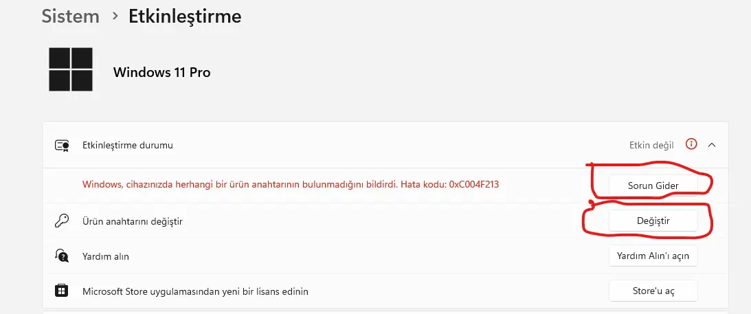

Arkadaşlar kolay gelsin anakart işlemci RAM değiştim sonra "cihazınızda herhangi bir ürün anahtarının bulunmadığını bildirdi hata kodu :0XC004F213:" diye böyle yazı çıktı. Sonra sorun gider tıklıyorum açılmıyor tepki vermiyor aynı şekilde "ürün anahtar değiştir: Değiştir" yazısına tıklıyorum açılmıyor, tepki vermiyor. Etkinleştiremedim bir türlü ya şimdiden teşekkürler neden böyle oldu.

OEM key değil Retail büyük ihtimalle internetten aldım dijital lisans perakende lisans Retail yeni key alacağım ama ürün anahtar değiştir değiştir yazı tıklıyorum açılmıyor tepki vermiyor sıkıntı orada key alıp etkinleştirim ama açılmıyor tepki vermiyor sorun gider diyorum oda açılmıyor tepki yok bir şeyde çıkmıyor ekrana ürün anahtar gir diye.
    16,1 KB · Görüntüleme: 69

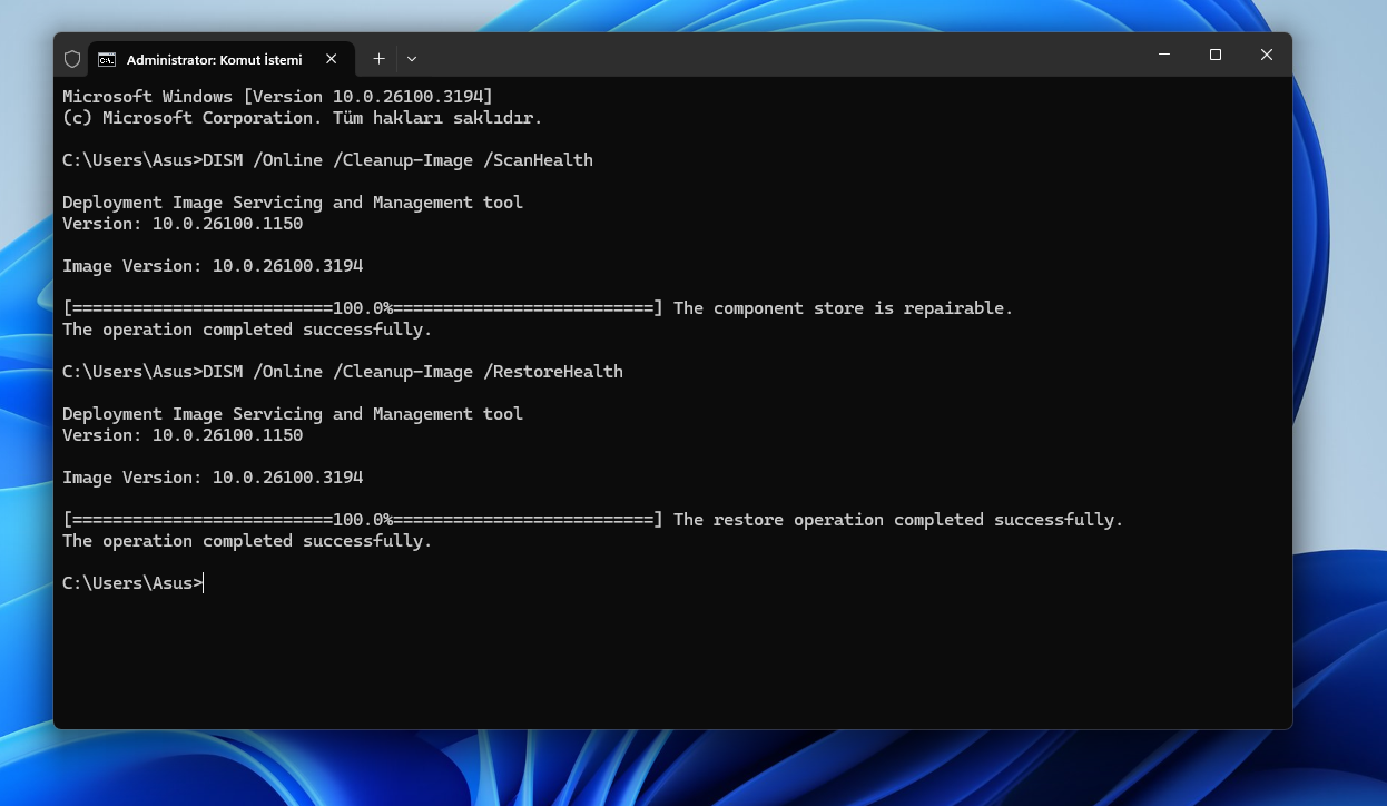

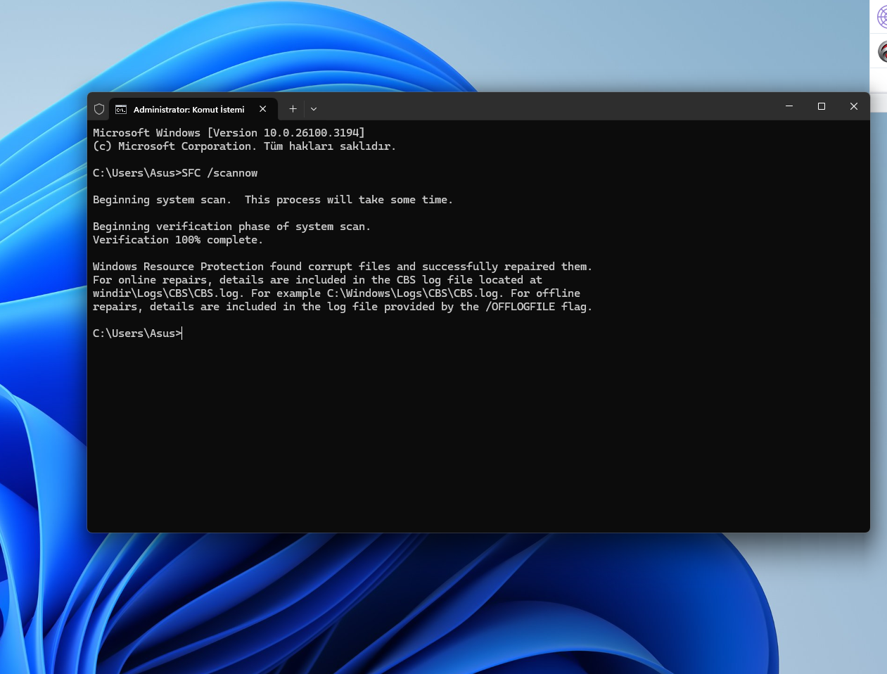

Hocam dediginiz DISM komutlar denedim lakin olmadı internetde baktım bu CMD ekrandaki komutlar denedim DISM online diye ama DISM exe girmedim sorun olur mu DISM exe yazarak gireyim mi? Komutlar tamam mı? Doğru mu? Yanlışlık var mı? Teşekkürler.
    354,3 KB · Görüntüleme: 68
    166,6 KB · Görüntüleme: 77
