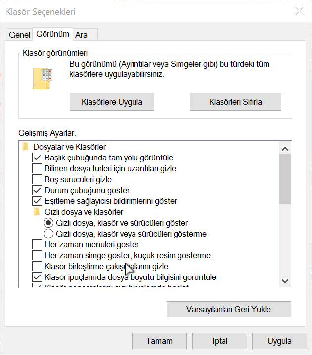

Ek olarak VLC'de ilgili ayarı yönetebileceğiniz bir görüntü bırakıyorum:
VLC örnek verdim. Klasorler vs. de boş görünüyor dolu oldukları halde. Resimler ve müzik dosyaları vs.
