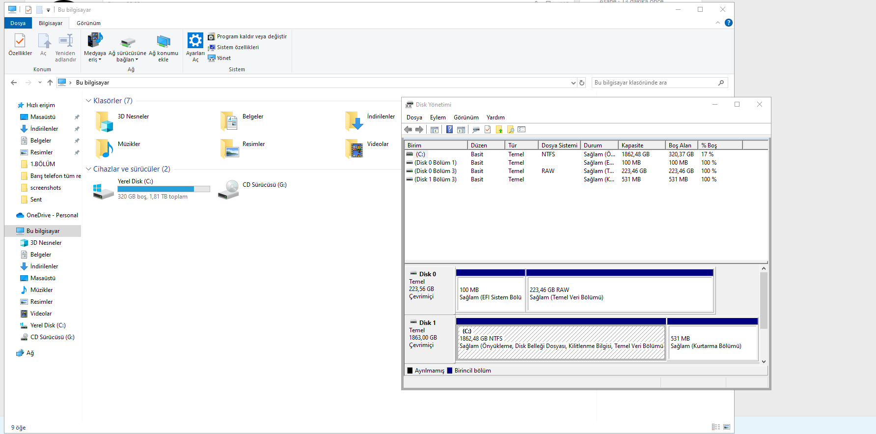

Denedim çok uzun sürüyordu ben de eski PC'ye geri döndüm bir şekilde çalıştırdım. M.2'yi söküp eski PC'ye taktım bir de SATA SSD'im var onu da taktım. Ancak resimde görüldüğü gibi C, D ve E disklerim C olarak teke inmiş ve o disklerdeki dosyalarımı bulamıyorum. 300 küsur GB alan boş diyor eskiden de öyleydi dosyalar hala içeride ama aradım taradım hiçbir yerde bulamadım. Amacım buradan SATA SSD'ye dosyalarımı yedeklemek M.2'yi yeni PC'ye takıp temiz format çekmek.
Hocam bahsettiğiniz kısımdan devam etmedi. Kurtaracak disk verisi bulunamadı dedi.
Sistem geri yükleme yapınca dosyalar ve disk eski haline döndü. SATA SSD'yi görmedi ama disk yönetiminden sizin dediğiniz gibi yaptım biçimlendirince o da geldi. Şimdi yedekliyorum. Sonra M.2'yi yeni kasaya takıp formatlarsam tüm sorun çözülecek sanırım.

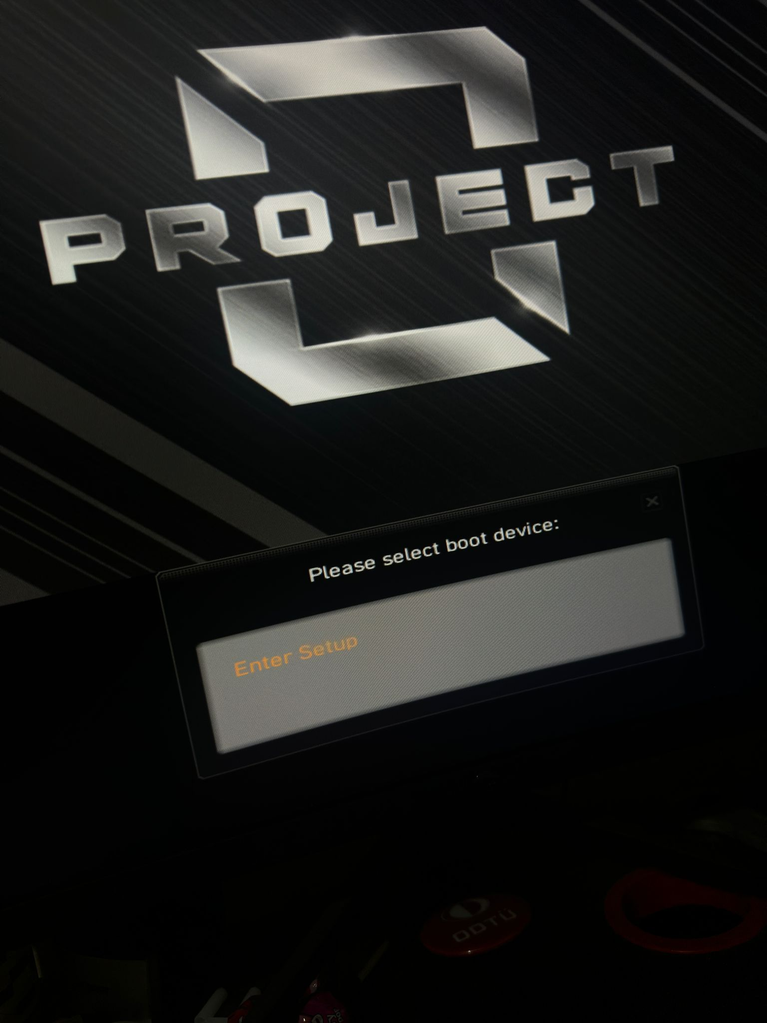

Hocam Secure Boot'u aktif ettim. Ama yine BIOS'a yönlendiriyor. Legacy modda başlatınca da Reboot and Select proper uyarısı geliyor.
Bilgisayara reset atın ve geri açarken F11 butonuna basıp basıp durun. Önünüze gelen ekrandan SSD'yi görebiliyorsanız onu seçip başlatmayı deneyin bir de.
Önce güvenli modda başlat. Shift tuşuna basarak bilgisayarı yeniden başlat. Güvenli modu seç, açılırsa direkt al verileri. Açılmasa aynı yöntem ile bu sefer güvenli mod değil, onarım - gelişmiş ayarlar kısmından "Kurtarma" bölümünü seçeceksin.
Güvenli mod açılmıyor yine BIOS'a atıyor.
UEFI-Legacy modu aktif edince burada SSD'im gözüküyor ama devam edince en baştaki uyarıyı alıyorum.

Secure Boot'u açıp kapatmak işe yaramadı.
UEFI'den Legacy'ye almak işe yaramadı.
F11'den girmek işe yaramadı.
Aklıma fikir gelmedi.

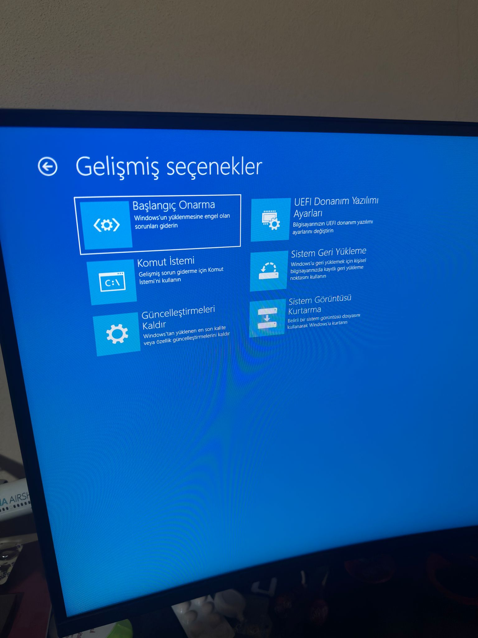

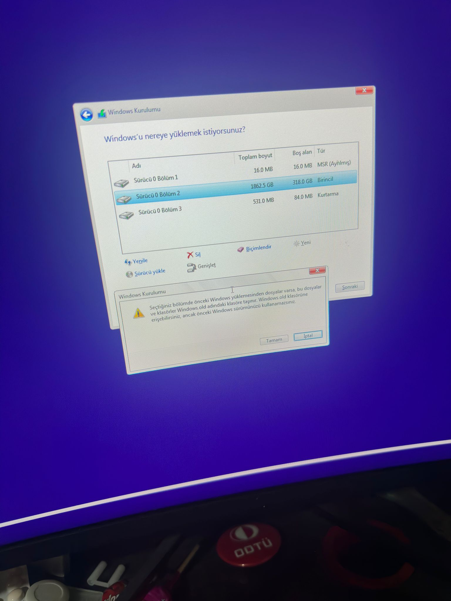

Devam seçeneği aktif ilerleyebiliyorum. Ayrıca onar kısmınada buradan erişebildim. Ne yapayım?
Devamdan sonra devam etmedi :/ biçimlendirmeden formatlamıyor. Eski PC bozulmasa ona takıp yedekleyip formatlıcam da ya da 2. bir SSD lazım sanırım. Başka bir yolu yok mu bilmiyorum.

Sana dediğim yer burası işte en sağ alttaki sistem görüntüsü kurtarmadan yapacaksın. Orda da biçimlendirmek zorunda bırakırsa sistem seni 1 adet format USB si lazım onunla bu ekrana girmen gerekecek. O zaman formatlamadan kurtarılabiliyor veriler kolay iş aslında.
