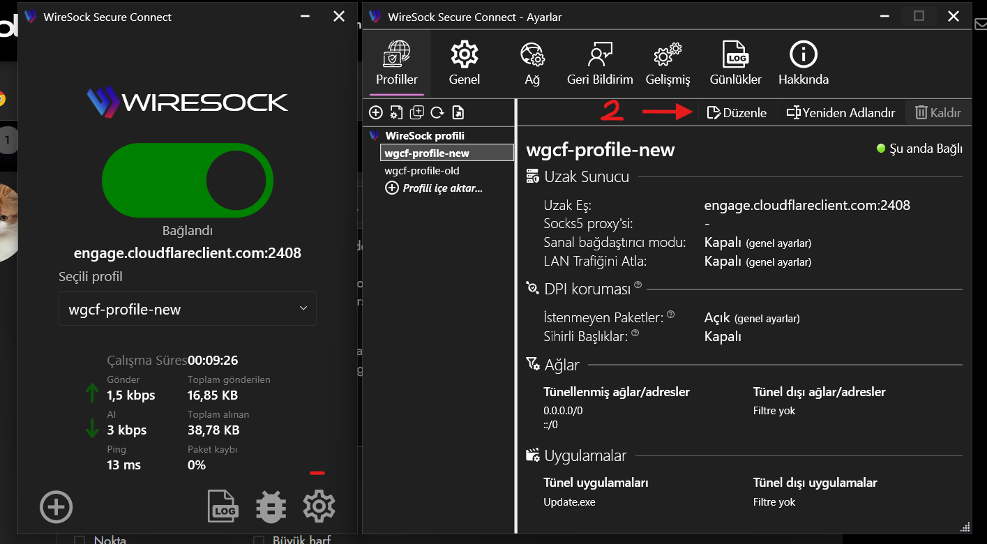

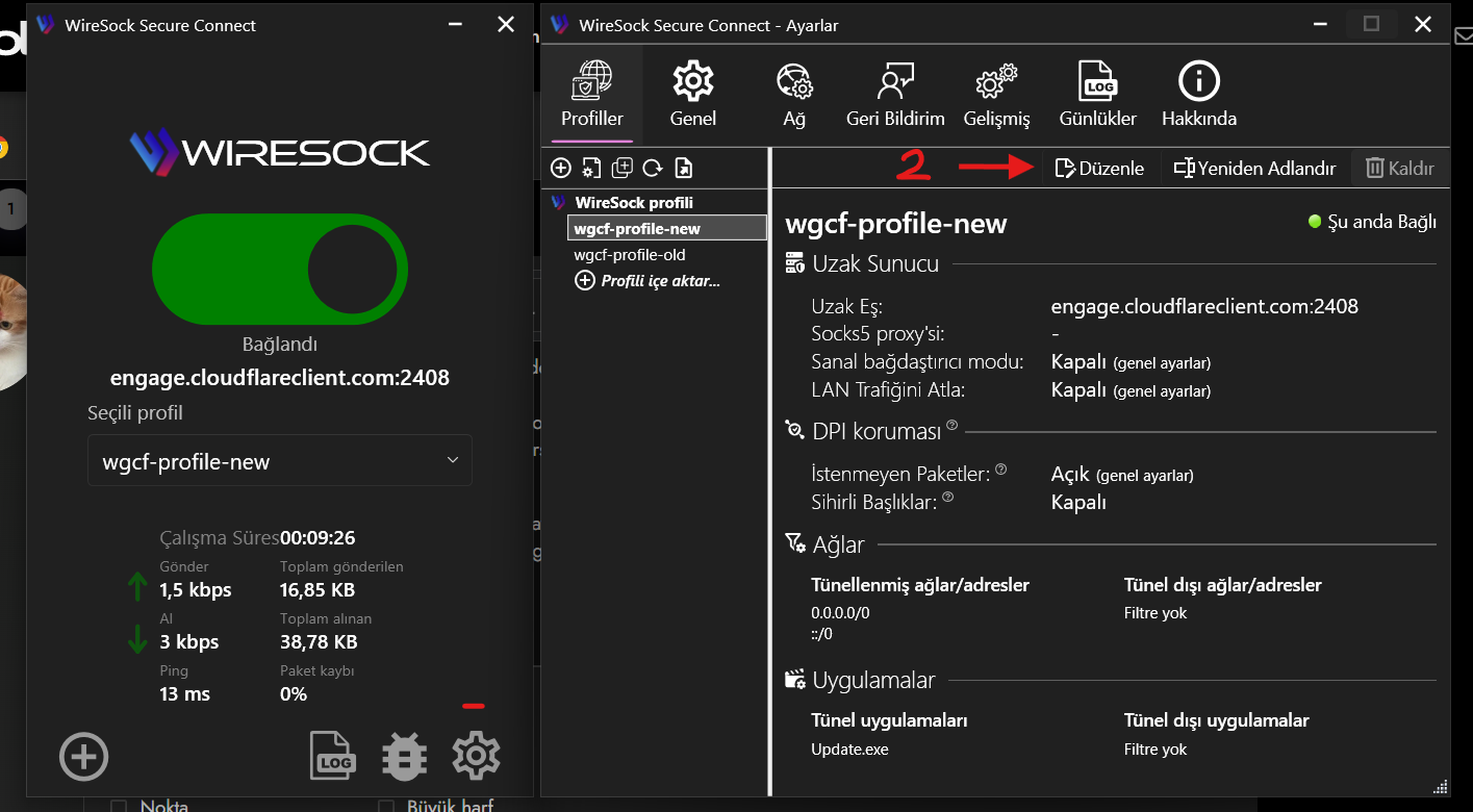

Önce dişli simgesine tıklayıp hali hazırda olan profili seçin sonra düzenle simgesine tıklayın

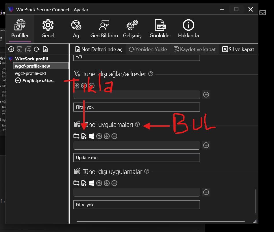

En aşağıyan kadar kaydırıp "Tünel Uygulamaları" ayarını bulun. Ardından altında sıralanan simgelerden soldan ikinci simgeyi seçin

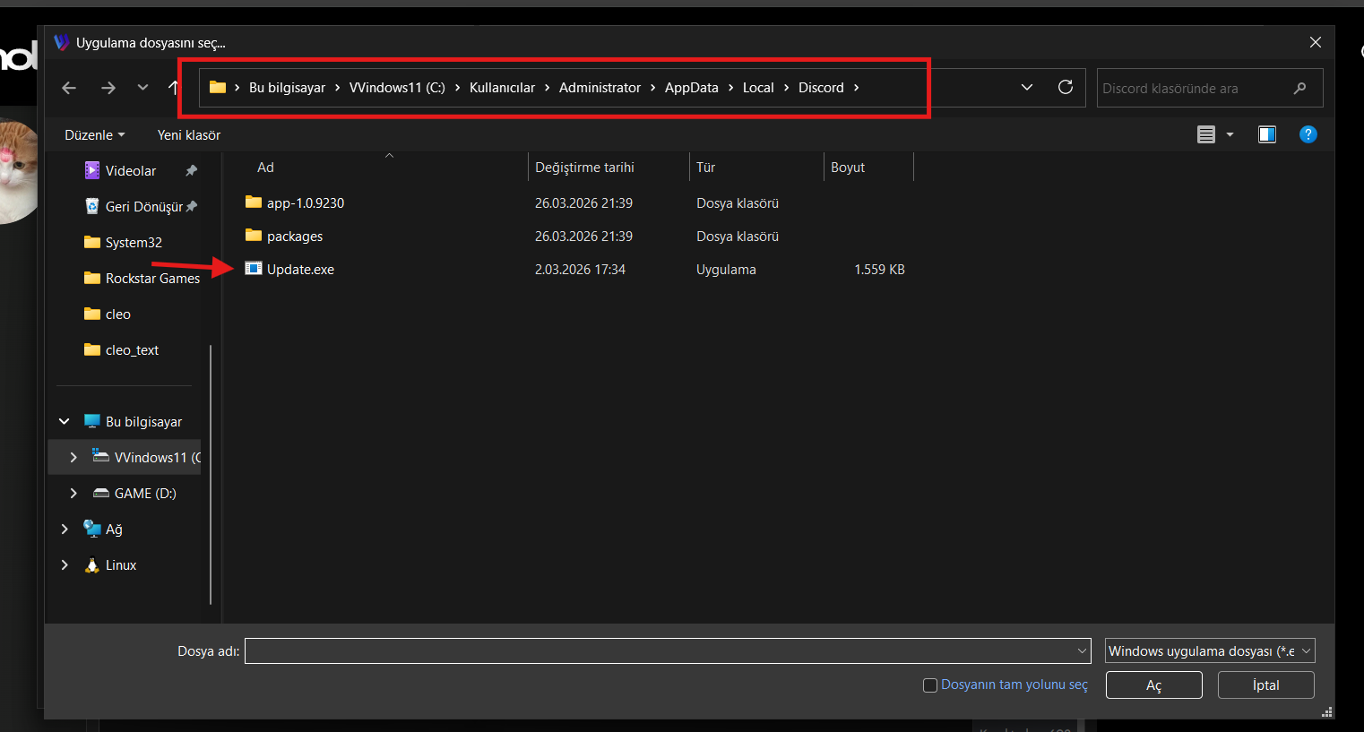

Açılan dosya seçme penceresinde kutucuk içindeki dosya yoluna gidin (farklı dizine kurulum yapmadıysanız kullanıcı adı kısmı dışında yol aynı olacaktır) ve "Update.exe" dosyasını seçin
Varsayılan Discord Dosya Konumu: C:\Users\%KullanıcıAdınız%\AppData\Local\Discord

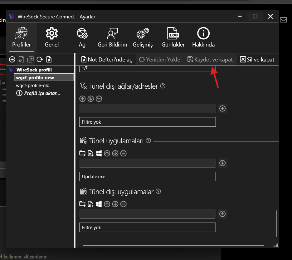

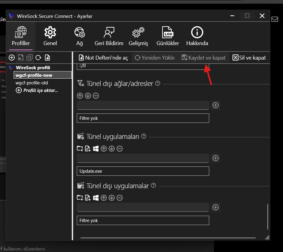

Yaptığınız değişiklerden sonra "Kaydet ve kapat" simgesine tıklayın

Önce dişli simgesine tıklayıp halihazırda olan profili seçin sonra düzenle simgesine tıklayın.
Eki Görüntüle 235964

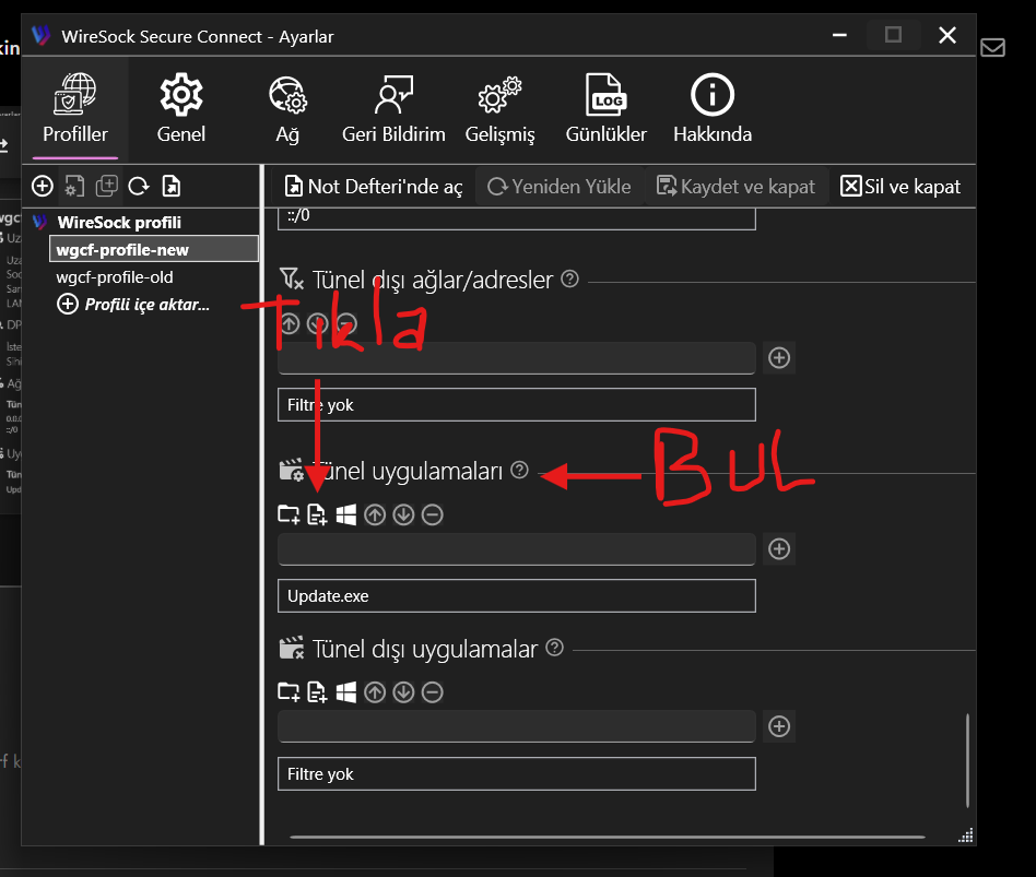

En aşağıyan kadar kaydırıp "tünel uygulamaları" ayarını bulun. Ardından altında sıralanan simgelerden soldan ikinci simgeyi seçin.
Eki Görüntüle 235965

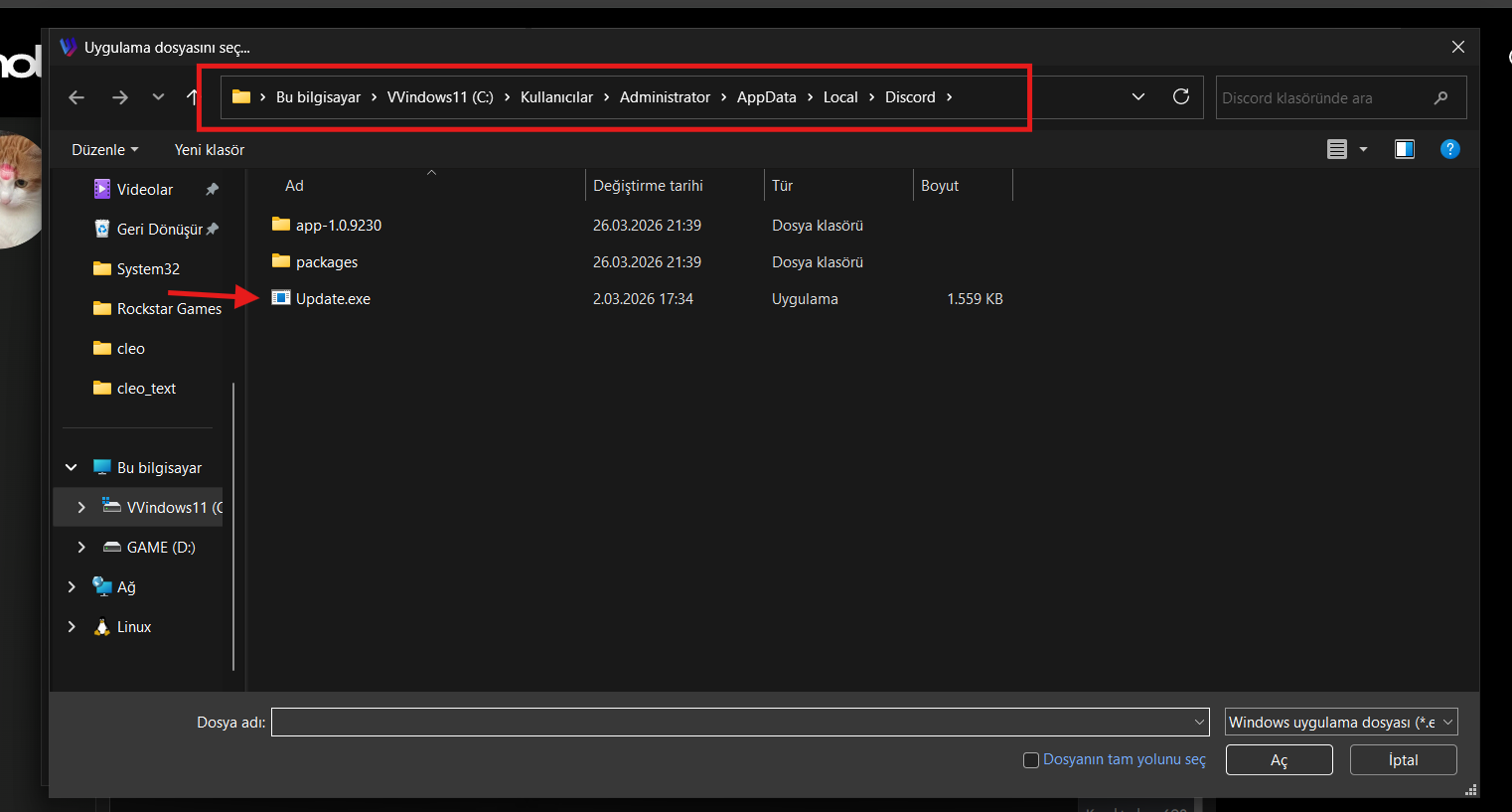

Açılan dosya seçme penceresinde kutucuk içindeki dosya yoluna gidin (farklı dizine kurulum yapmadıysanız kullanıcı adı kısmı dışında yol aynı olacaktır) ve "Update.exe" dosyasını seçin.
Varsayılan Discord dosya konumu: C:\Users\%KullanıcıAdınız%\AppData\Local\Discord
Eki Görüntüle 235966
Yaptığınız değişiklerden sonra "kaydet ve kapat" simgesine tıklayın.
Eki Görüntüle 235967
Bu aşamadan sonra wiresock uygulaması düzenlediğiniz profile tekrar bağlantı kurmaya çalışacaktır (eğer yapmıyorsa muhtemelen tekrar bağlan ayarı kapalıdır)
