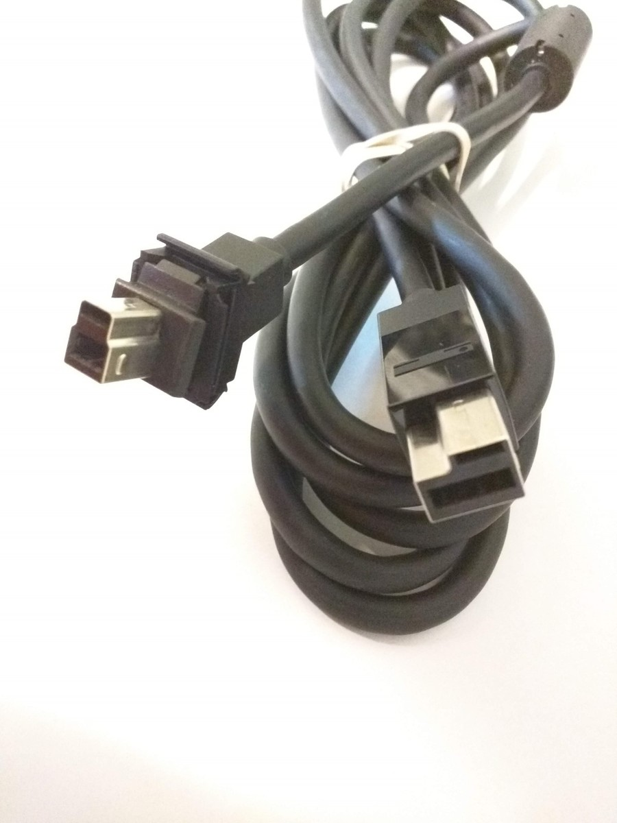

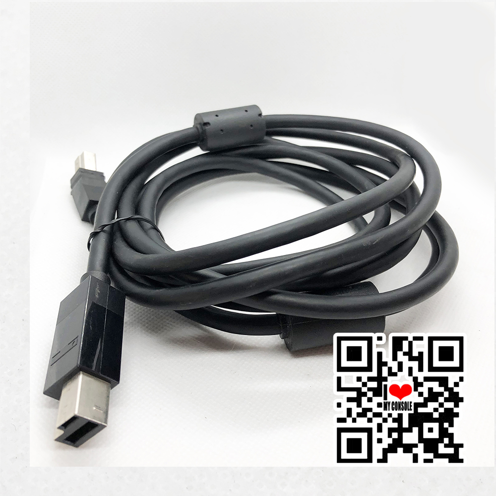

Ya kablosu sıkıntı diyor, için problem yok da baya bir araştırdım, yeni kablo bulamadım.
Nasıl bir kablo , ek falan olmuyor mu , görüntü atma şansın varsa , bakalım.
USB 3.0 kablo maalesef ek olmuyor ama o kısmı çözdüm; içerisindeki kapasitör de arıza var sanırsam. Bugün birinin yanına gideceğim, bakalım çalıştırabilirsek sanırım dünyada bir ilk olacak 😂 Ufak bir rehber yapabilirim sonuca göre.

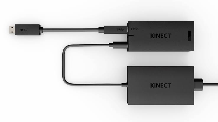

Bir ucu USB 3.0 hub, diğer ucu Kinect; ancak bu kablo şart değil. Bir ucu 3.0 hub kablo + harici bir 12V ile çalışabiliyor cihaz. Kendi kablosu direkt konsoldan 12V çekebildiği için daha komplike. Tabii ki bu kadar dar bir çalışma alanı olan kablo seri üretilmiyor, o yüzden yok 😂 eBay'de 5 dolar aslında ama gümrük vs. bir ton uğraş. O yüzden harici bir 12V adaptör yaptım ve Microsoft'un kendi sattığı Kinect to PC adaptörünü üretmiş oldum bir nevi. Bu adaptör One S ve One X'de Kinect portu olmadığı için harici 12V adaptör ile çalışıyor. Biz konsola geri 12V beslenmemesi için bunu direkt kart üzerinden verdik ve kabloyu normal USB 3.0'a çevirdik.
İşin özü eğer kartı yakmaksam çalıştırmaya çok yakınım o yüzden smd ve kapasitörleri değiştirmek için bir profesyonelden yardım alacağım çünkü normal havya ile olmayacak bu iş hava havyası lazım. Şuan çalışıyor ancak 5v gerekli yerleri beslemediği için tepki alamıyorum harici 5v da vermeyi düşündüm ama her şey harici olunca konsola sıkıntı yapmasından çekindim.
