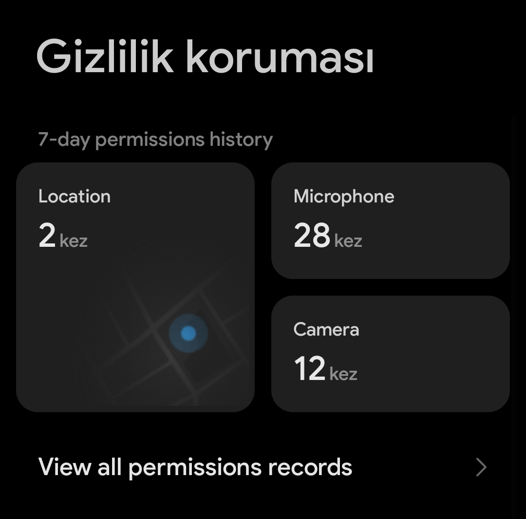

İzin Kayıtları
Burada, telefonumuzdaki mikrofon, kamera ve konum izni isteyen tüm uygulamaları görebilirsiniz.

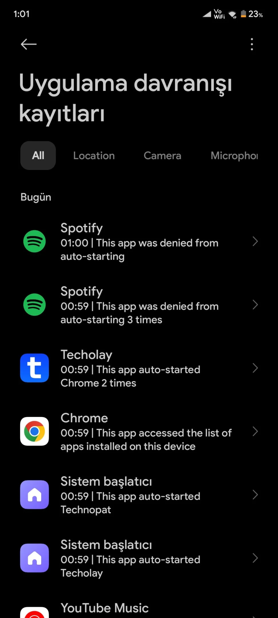

"View all permissions records" kısmına girerek bizim cihazımızdaki uygulamaların davranışlarını detaylı bir şekilde görebiliriz.

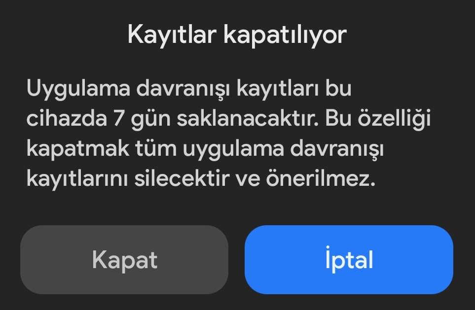

İstersek arka planda veri kaydederek cihazımızın arka plan işlemlerini azaltmak istersek davranış kayıtlarını kapatabiliriz.

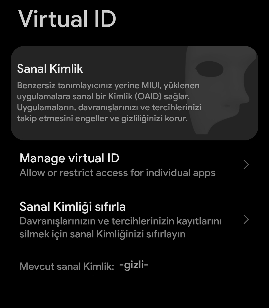

Sanal Kimlik
Her cihazın bir kimliği vardır ve uygulamalar bu kimliğe göre tercihlerinizi ve davranışlarınızı takip eder. Xiaomi ise sizin için gerçek olmayan sanal bir kimlik oluşturur ve gizliliğinizi korur.

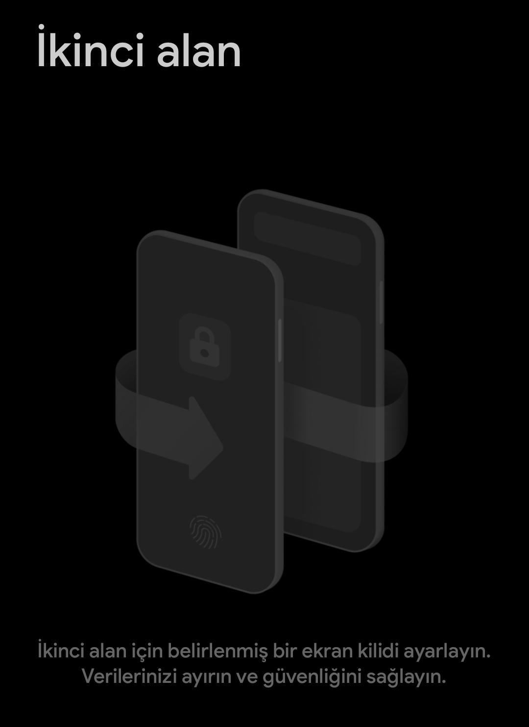

İkinci Alan
İkinci alan, cihazın içinde farklı bir profil oluşturur, dualboot gibi düşünebilirsiniz.
Örnek vererek açıklayayım.
Normal telefon şifresi; 1234
İkinci alan şifresi; 4321
Şimdi telefona 1234 yazarsak normal, oyunların ve günlük uygulamaların olduğu alan açılacak ama 4321 diye ikinci alan şifresini telefona girersek ikinci alana kaydettiğiniz bilgilerin olduğu kısım açılacak.

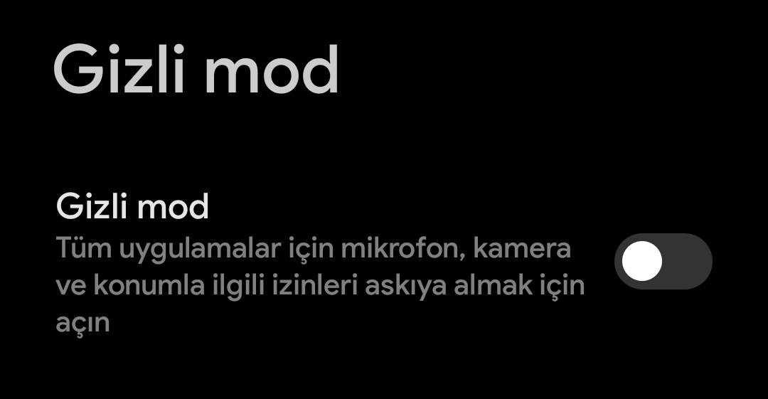

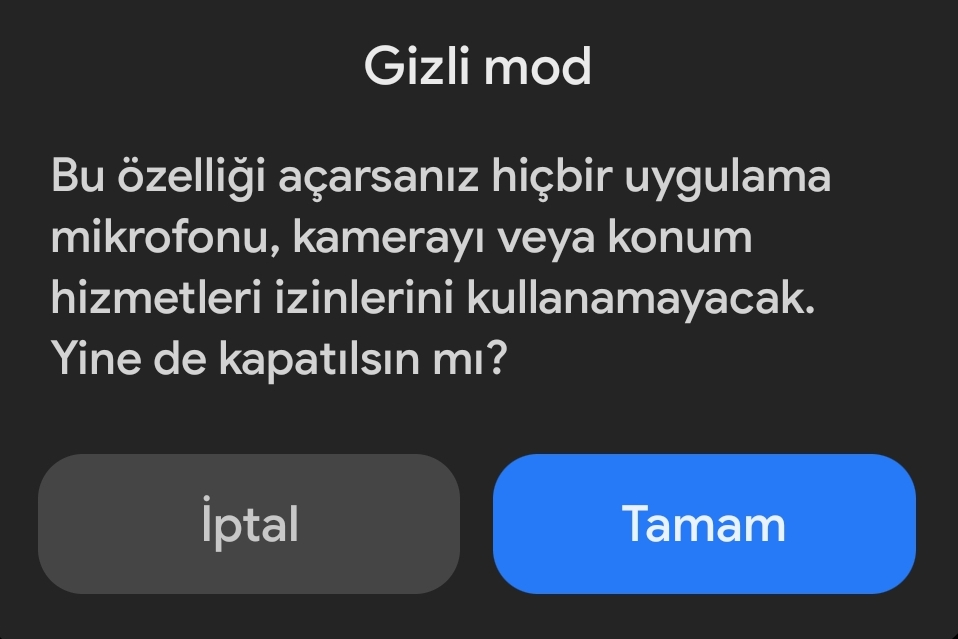

Gizli Mod
Gizli mod, uygulamaların kamera, mikrofon ve konum iznini hiçbir şekilde alamamasını sağlar.

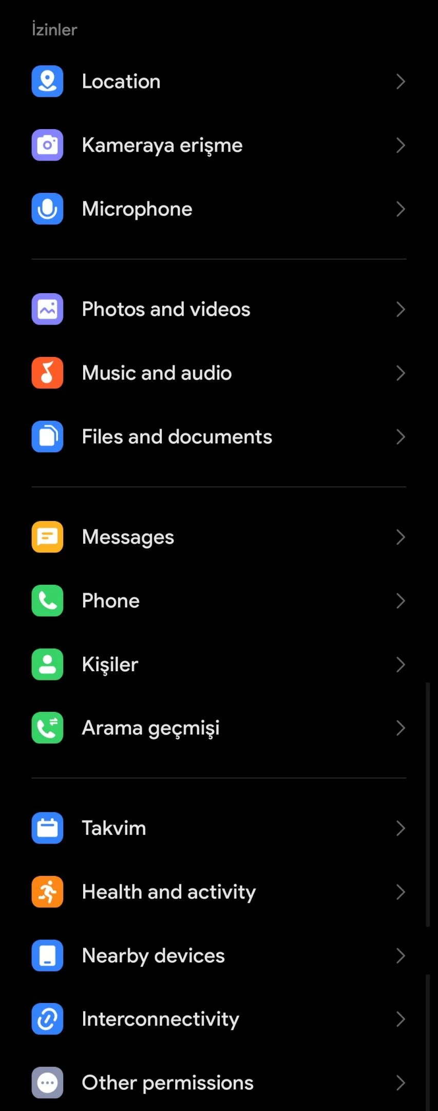

İzin Denetleme Merkezi
Buradan cihazımızda verdiğimiz tüm izinleri görebiliriz. Konum, kamera veya mikrofon erişimi gibi işlevleri hangi uygulamaların kullanacağını veya kullanamayacağını seçebiliriz.

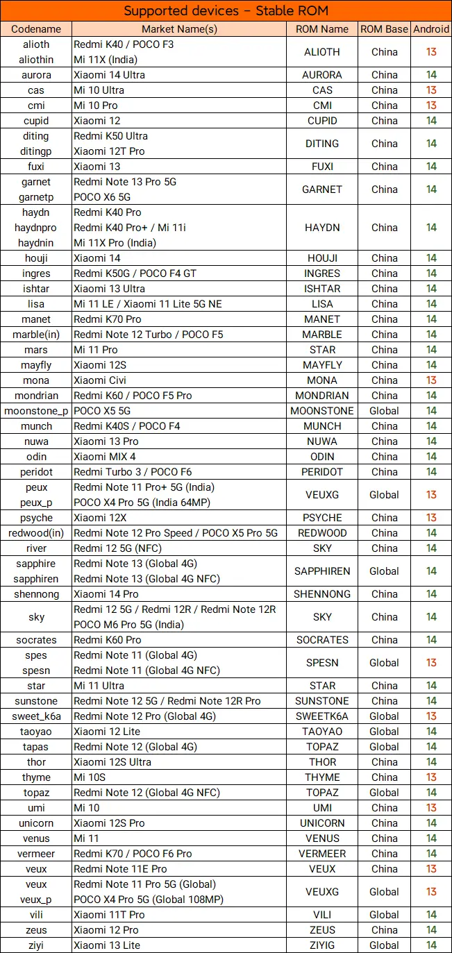

İnanılır gibi değil. Konu yine ve yine yanlış bilgi yuvası. Bu özellik sadece Çin ve Çin bazlı ROM'larda var. Stock konuşuyorsanız EU diye bir ROM bile yok. Kaldı ki Custom ROM olan EU da bunun gelmesi oldukça doğal bir şey. Yapılırken cihazınıza Çin ROM'u yoksa bile global baz üzerine Çin uygulamaları temel alınıyor. Kısaca global ve global bazlı herhangi bir ROM da güvenlik uygulamasını modlama yapmadan bu özelliği kullanamazsınız. Yarım yamalak çevirisinden bile anlayabilirsiniz bunun global özelliği olmadığını. MIUI 13'ten beridir olan özellik. Çevirisinin yarım kalma ya da hatalı olma şansı da yok.

Ben düzeltmeme rağmen hala yanlış bilgi vermeye devam ediyorsunuz. Sizin telefonunuz da Çin ROM'u var ise Çin taban olması normal. Ama tüm telefonlar Çin ROM'una sahip değil. Bu yüzden Çin ROM'u olmayan telefonlar içinde global ROM taban alınıyor.
Kaynak: Xiaomi.EU'nun direkt kendisi
EU stock bir ROM değildir. Custom yani modifiye edilmiş bir romdur. Global ROM taban olarak alınsa da Çin uygulamalarını ( her zaman yerleştirmeyedebilir. Geçen sürümde mesela Full global uygulamalardan devam edildi ) yerleştirdikleri için Çin ROM'u özelliklerine kısmen de olsa sahip olur.
Kısaca bu özelliği istiyorsanız root atıp sistemi modifiye edeceksiniz ya da Çin ROM'u veya Custom ROM kullanacaksınız. Stock ROM da çeviriden de anlaşıldığı üzere Çin ROM'una ait.
