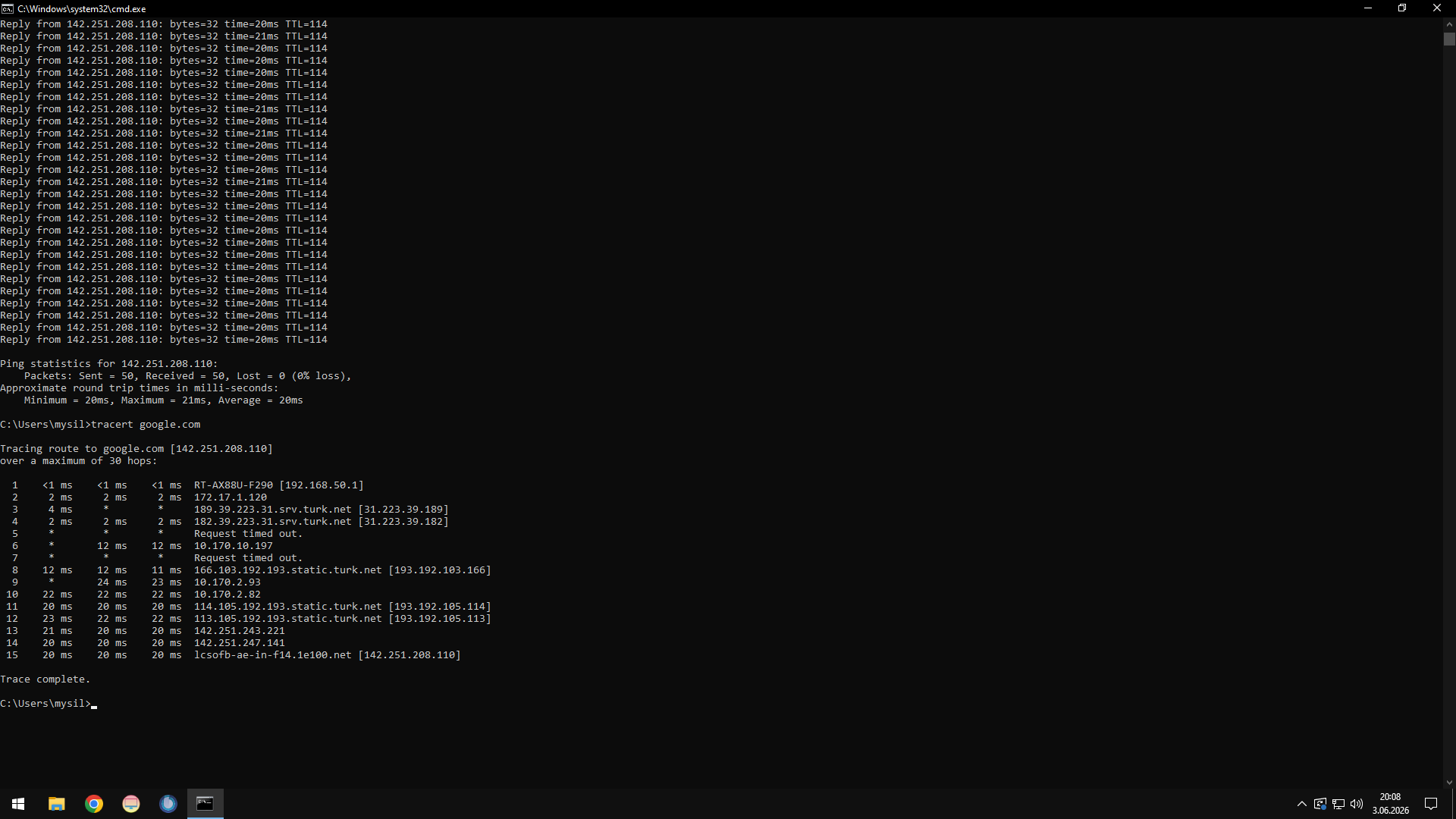

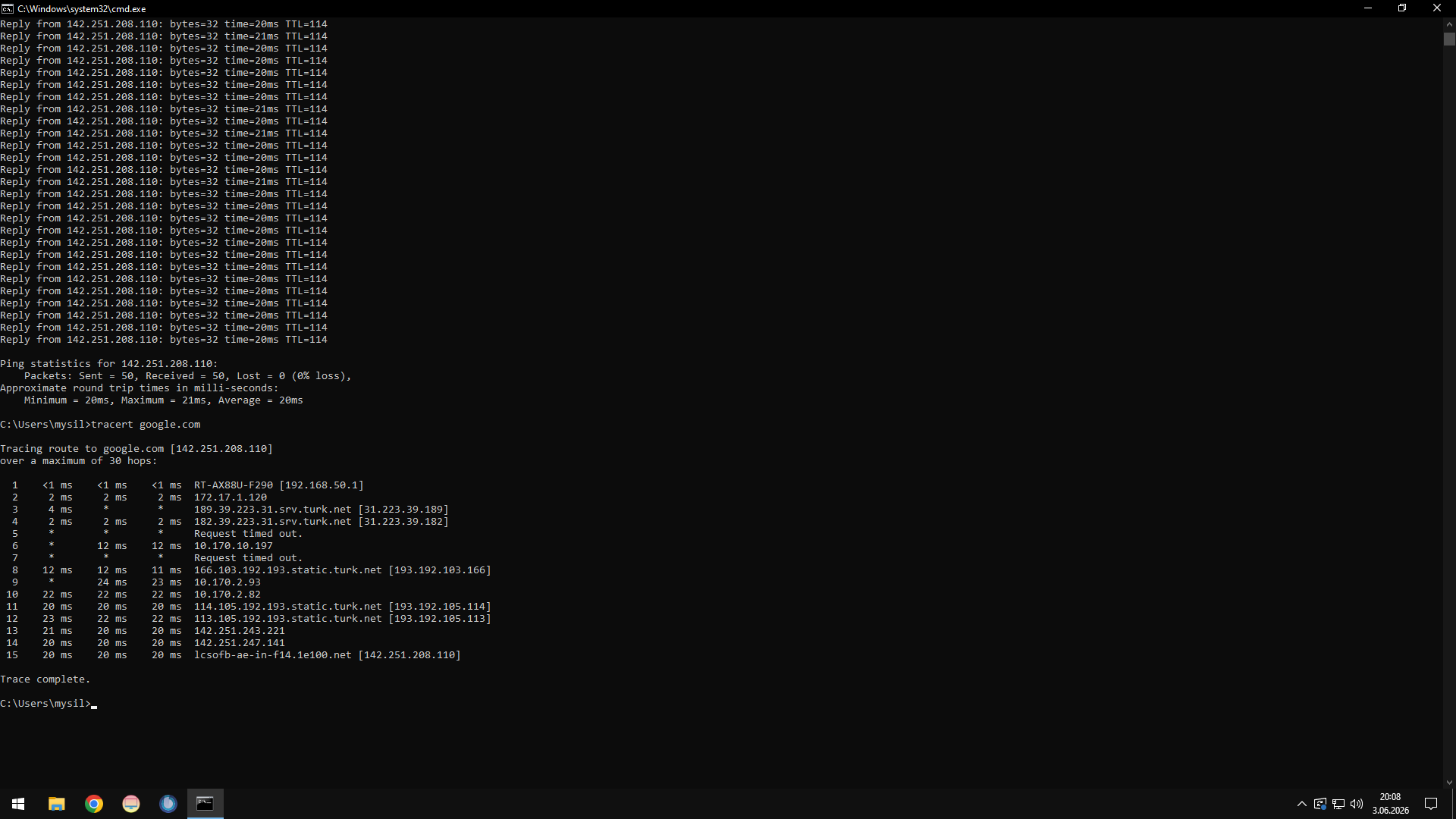

Merhaba
1. Yeni taşındığım evde TurkNet Giga Fiber var. 1000 Mbps indirme alıyorum. 100 MB aldığım eski evimde Ping'im daha düşüktü, 13-14 ms civarıydı; şu an 19-21 ms oldu. Testleri kendi modemim ASUS RT AX-88U modem ve CAT7 kablolar ile yaptım.
Test incelendiğinde; evim ile yerel santral arasındaki iletişim (ilk 4 adım) 2-4 ms gibi mükemmel değerlerdeyken, 8, 9 ve 10. adımlardaki TurkNet omurga yönlendiricilerine (166.103.192.193 ve 10.170. X. X blokları) ulaşıldığında ping değerim aniden 22 ms seviyelerine fırlamaktadır. Bunun bir çözümü var mı merak ediyorum.
Merhaba
Eki Görüntüle 254889
Eki Görüntüle 254892
Türknete destek kaydı açıp routing optimizasyonu talep eder misin? Test sonuçlarıyla beraber at ki durum belli olsun.

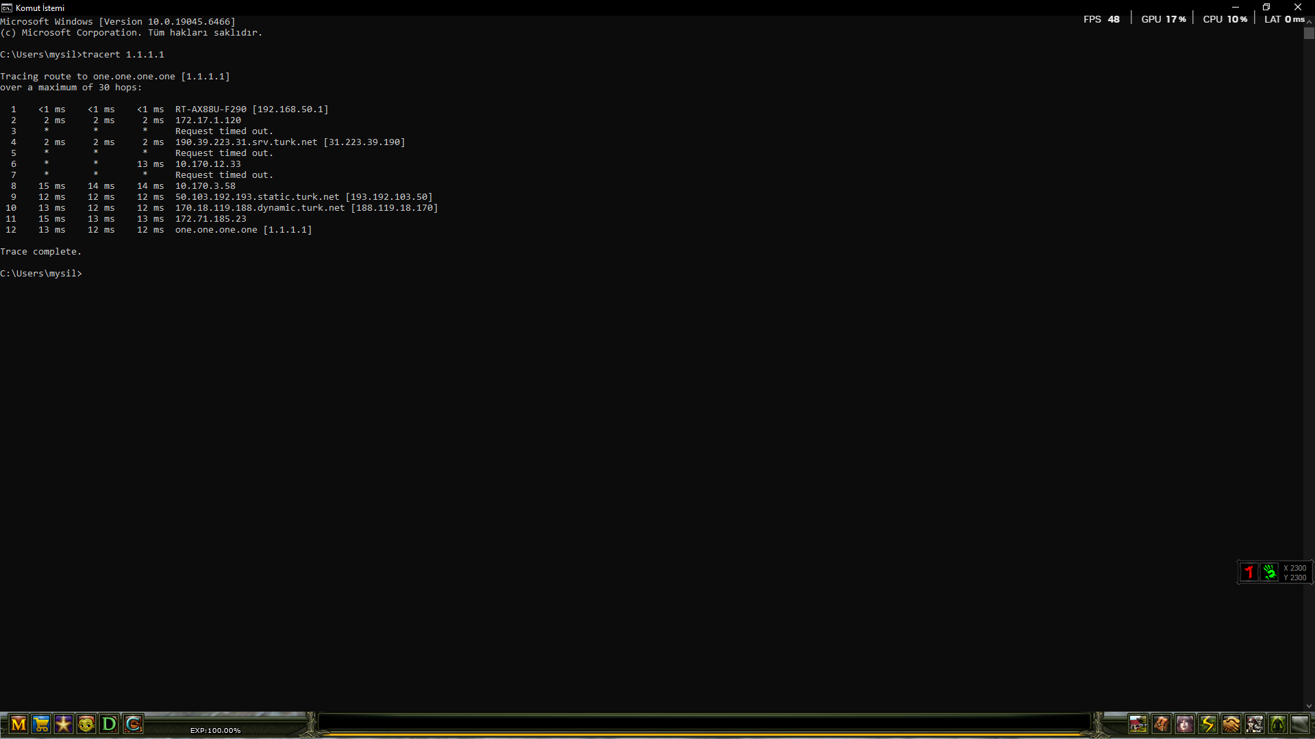

1.1.1.1'e de tracert atar mısın?
Ben de google.com'a tracert attığımda 12-13 çıkıyor, 1.1.1.1'e attığımda 5 ila 10 arasında.

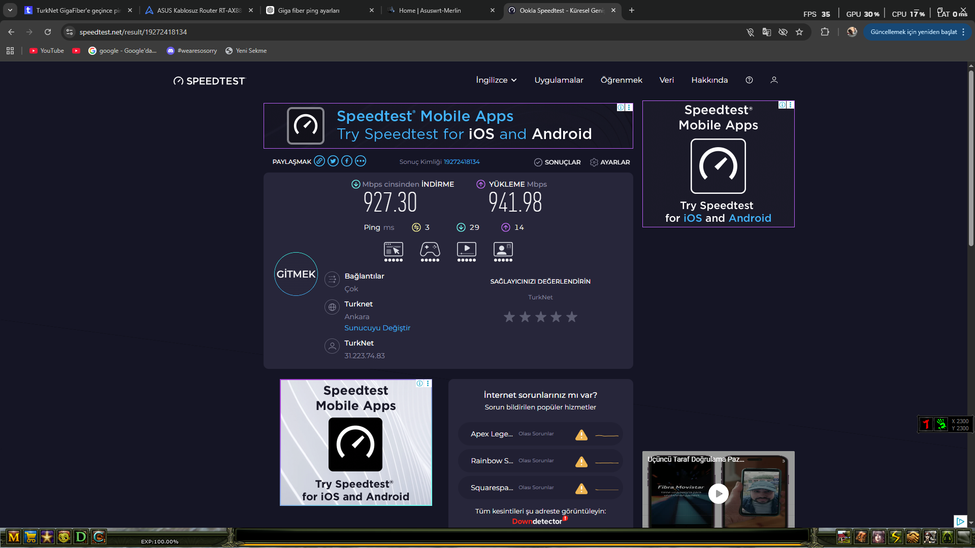

Speedtest MS'im de 4 ile başlıyor. VDSL2 TTnet altyapısında Türknet kullanıyorum bir de. Speedtest sonuçlarını da paylaşır mısın?
Karşılaştıralım, sorun var ise hakkını ara.

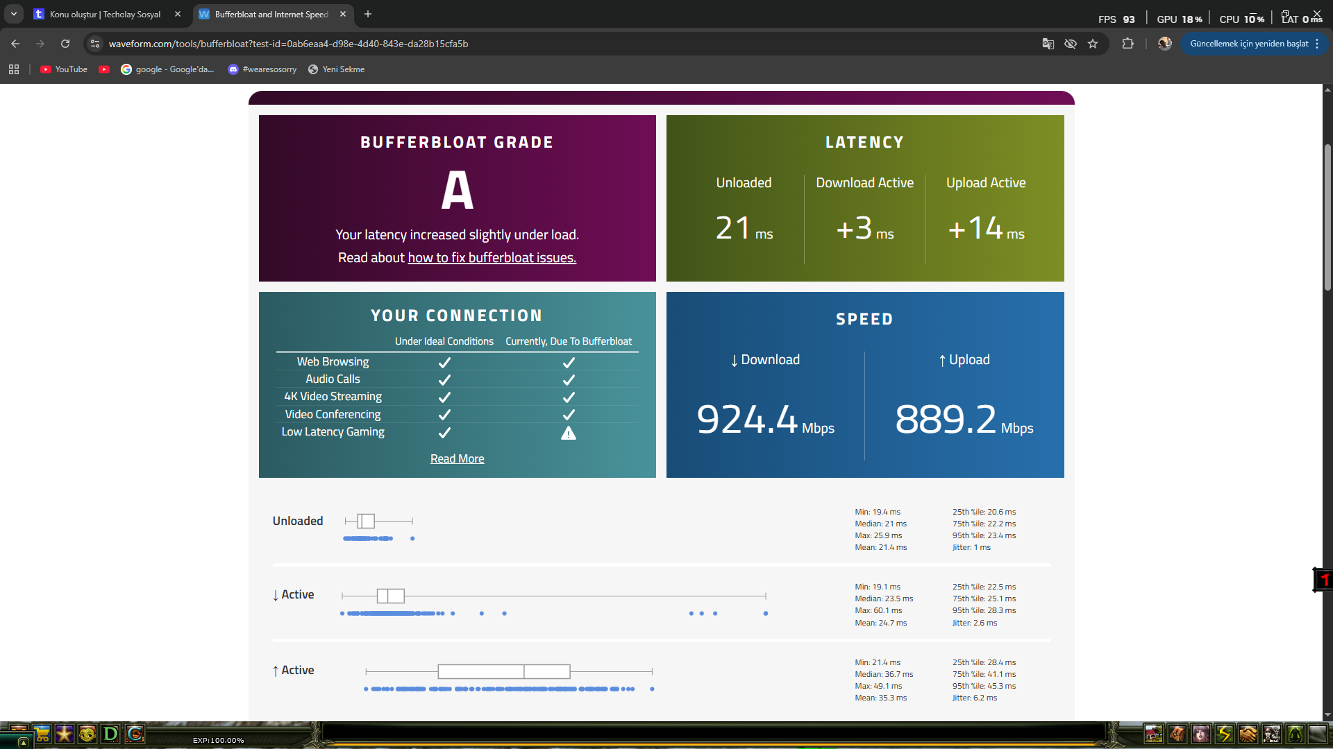

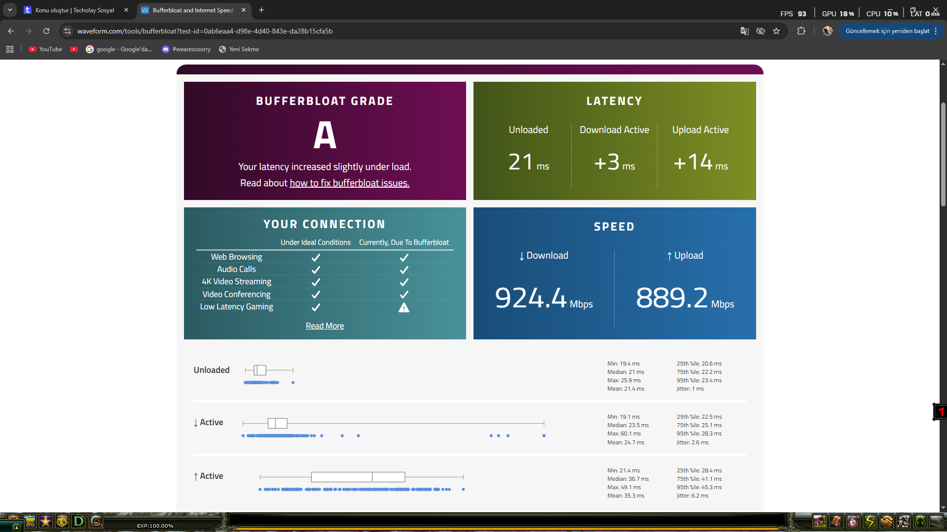

açıkçası bufferbload test bana daha güvenilir geliyor bu ms konusunda
    346,1 KB · Görüntüleme: 84
Tracert 1.1.1.1 VDSL2 olmasına rağmen benim daha düşük çıkmış ama Speedtest 3 ms normal gibi duruyor. Speedtest'te latency'ler bir tık fazla gibi ama o da modemden QoS modu ile düzeltilebilir, bufferbloat zaten gecikmeleri görmek için yani Speedtest'te de gözüken download 29 upload 14 olan gecikmeler. QoS yaptığınızda onlar da düşecek ama tracert'taki ms'ler ile onun bir alakası yok.
Şahsen oyunlarda pingin yüksek değilse 3 ms de olsa orası 12 ms de olsa sorun yaratmaz. Stabil olması önemli olan ve benim gördüğüm sizde stabil şu an.
