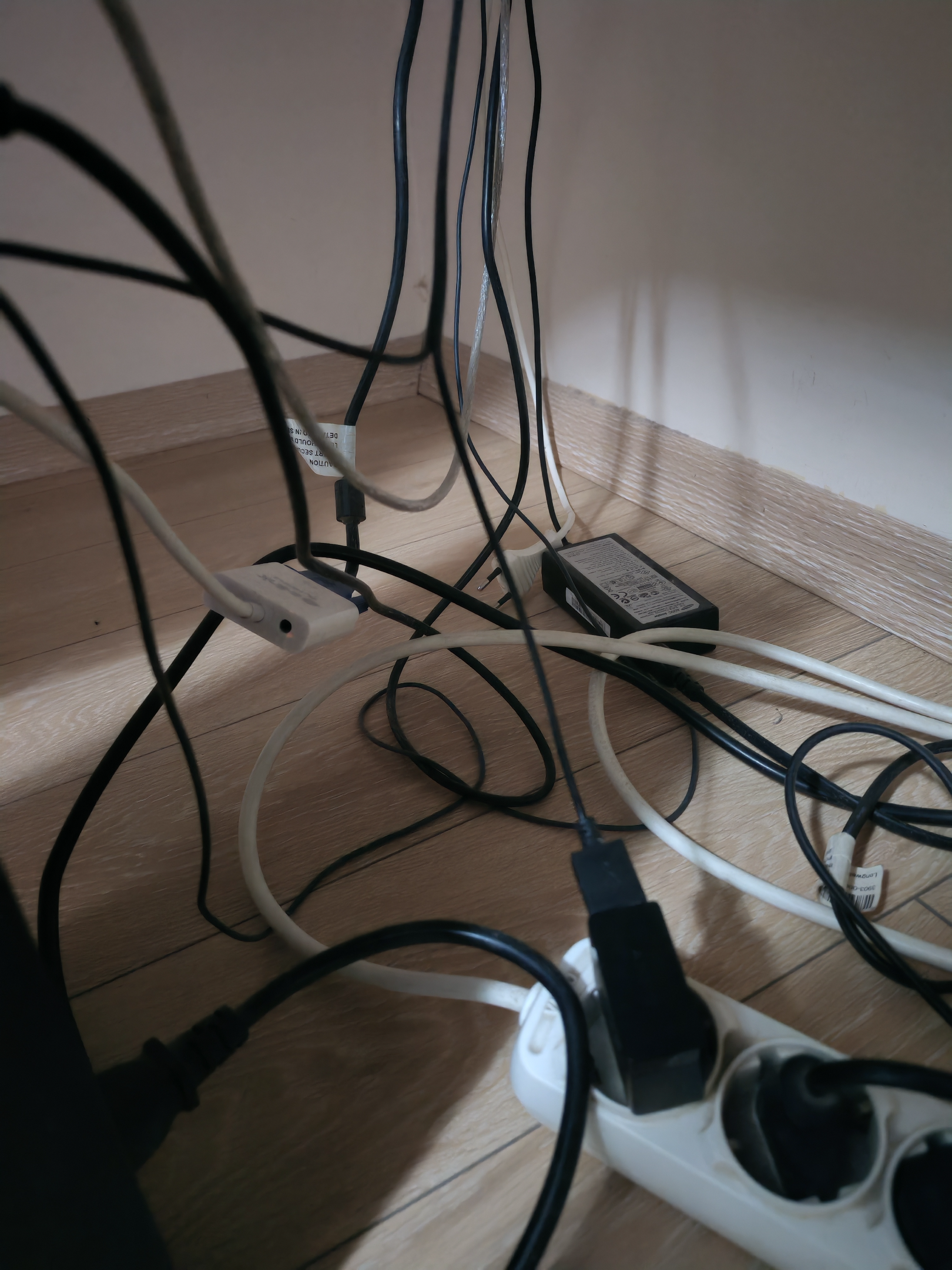

Valla 8-10 yıllık Xperia şarj aleti var. Fakat çoklu prize kendi telefonumu şarj ediyorum, hoparlörün USB kablosunu da sağ olsunlar epey kısa yapmışlar.Topraklama olsa bile gelebilir. Akımdan ziyade yüksek frekansın yarattığı bir cızırtı muhtemelen.
