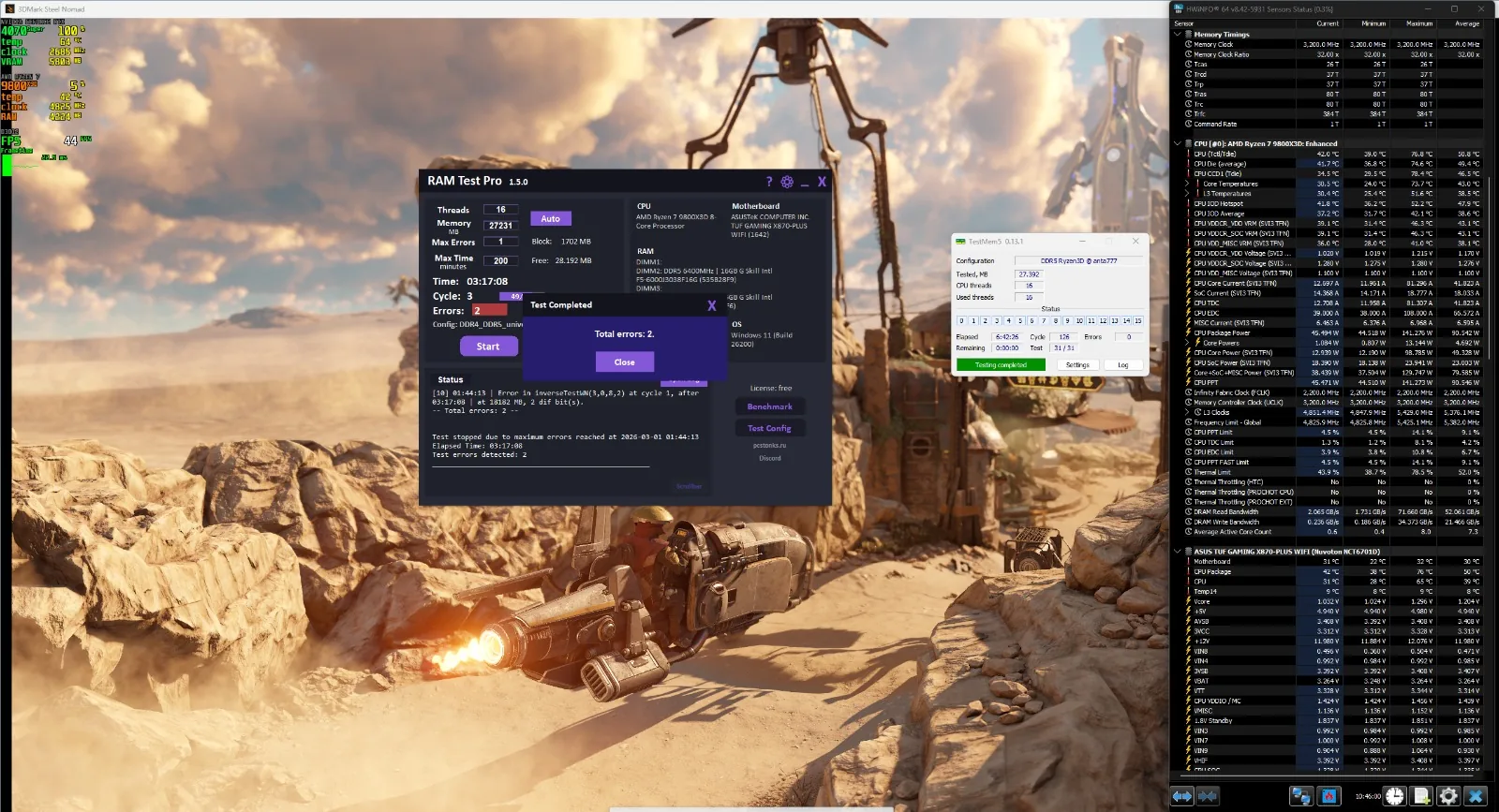

Günlerce test edersin ve stabildir ama OC profil başta olmak üzere bu şekilde sıcaklık kaynaklı ya da timing, voltaj kaynaklı rastgele hatalar üretebiliyor bu çip. 24 saat test etsen yine aynı durum var, globalde de kanıtlandı bu. O yüzden çok sevilmez, bunun oyundaki karşılığı mavi ekrandan ziyade anlık drop vs. olur, hata düzeltmeye girecektir.

Görev yöneticisinde EXPO açarsan 6400 görünecek zaten, asıl sorun orada başlıyor. Bellek frekansı 3200 iken bellek kontrolcü 1600 çalışacak. 6400 MT/s her halukarda elle ayarlanmak zorunda, maalesef kaçarın yok. En kötü 6000 1:1 moda alacaksın, Hynix A-Die olduğundan emin ol ve rehberdeki adımları uygula. Performans kaybın olur düz EXPO.
