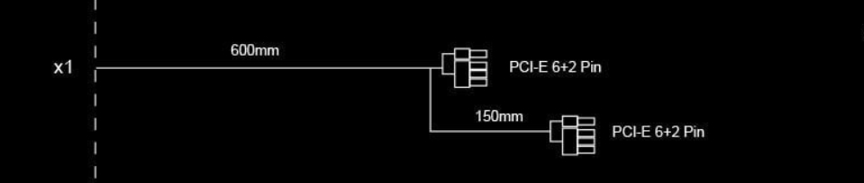

XPG Valor Mesh siyah RGB Mid Tower 750W 80+ Gold gaming kasa ve Gigabyte Radeon RX 9070 XT Gaming OC ekran kartını almak istiyorum. Kasanın içindeki güç kaynağı bu ekran kartı için yeterli olur mu, herhangi bir sorun yaşar mıyım?
İşlemcimi AMD Ryzen 5 7600X olarak satın aldım, benim korkum kasanın içinden çıkan güç kaynağı PIN'i 8*3 mı ondan korkuyorum Gigabyte 9070XT 8*3 pin güç kablosu ile geliyormuş sanırım.

PSU'da tek PCI-e kablosu görünüyor 2 sokete ayrılıyor, tek kablonun gücü o kart için yeterli değil, ek olarak kartta 3x8 pin var, eksik pin ile görüntü dahi vermez.

Kasa PSU olarak çift PCI-e kablolu PSU bulamadım, daha doğrusu doğru bilgi bulamadım, bu PSU'da 3 tane PCI-e kablo görünüyor, yanına Corsair 3000D kasa alabilirsiniz.
