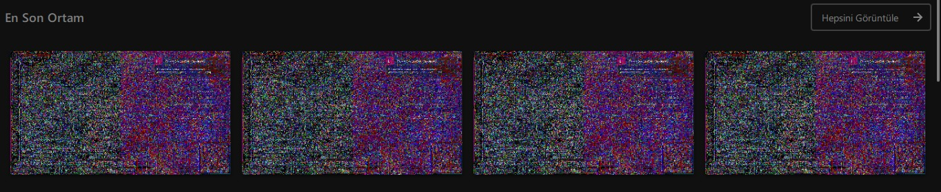

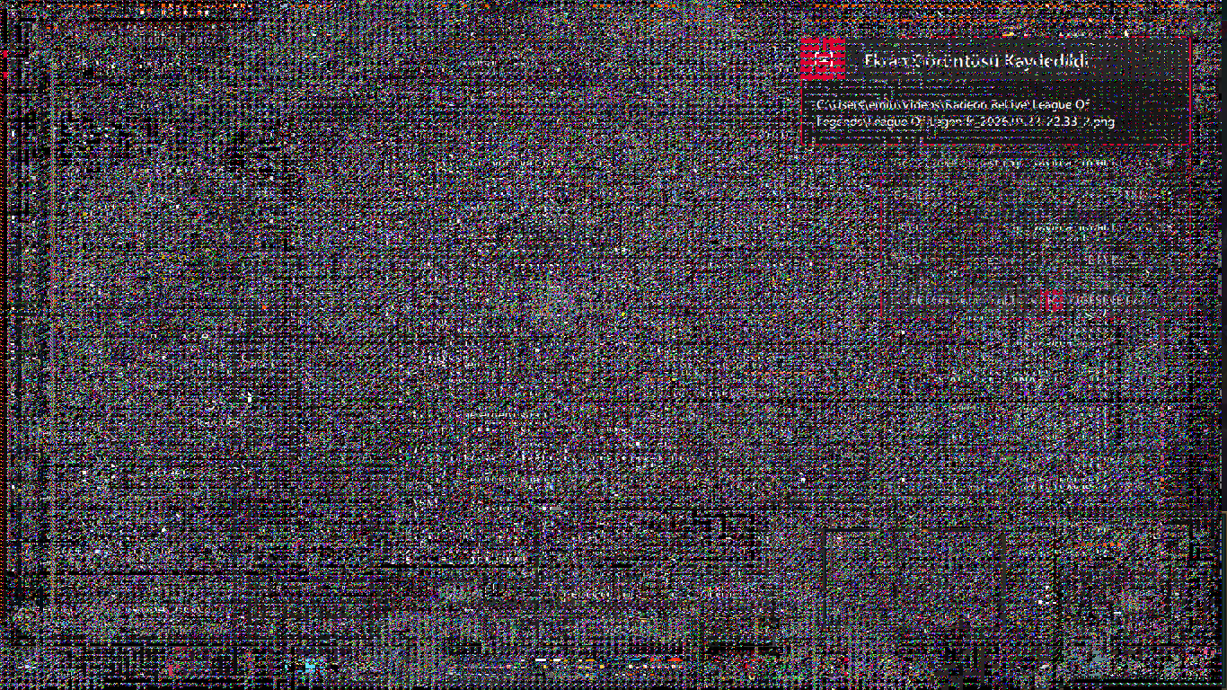

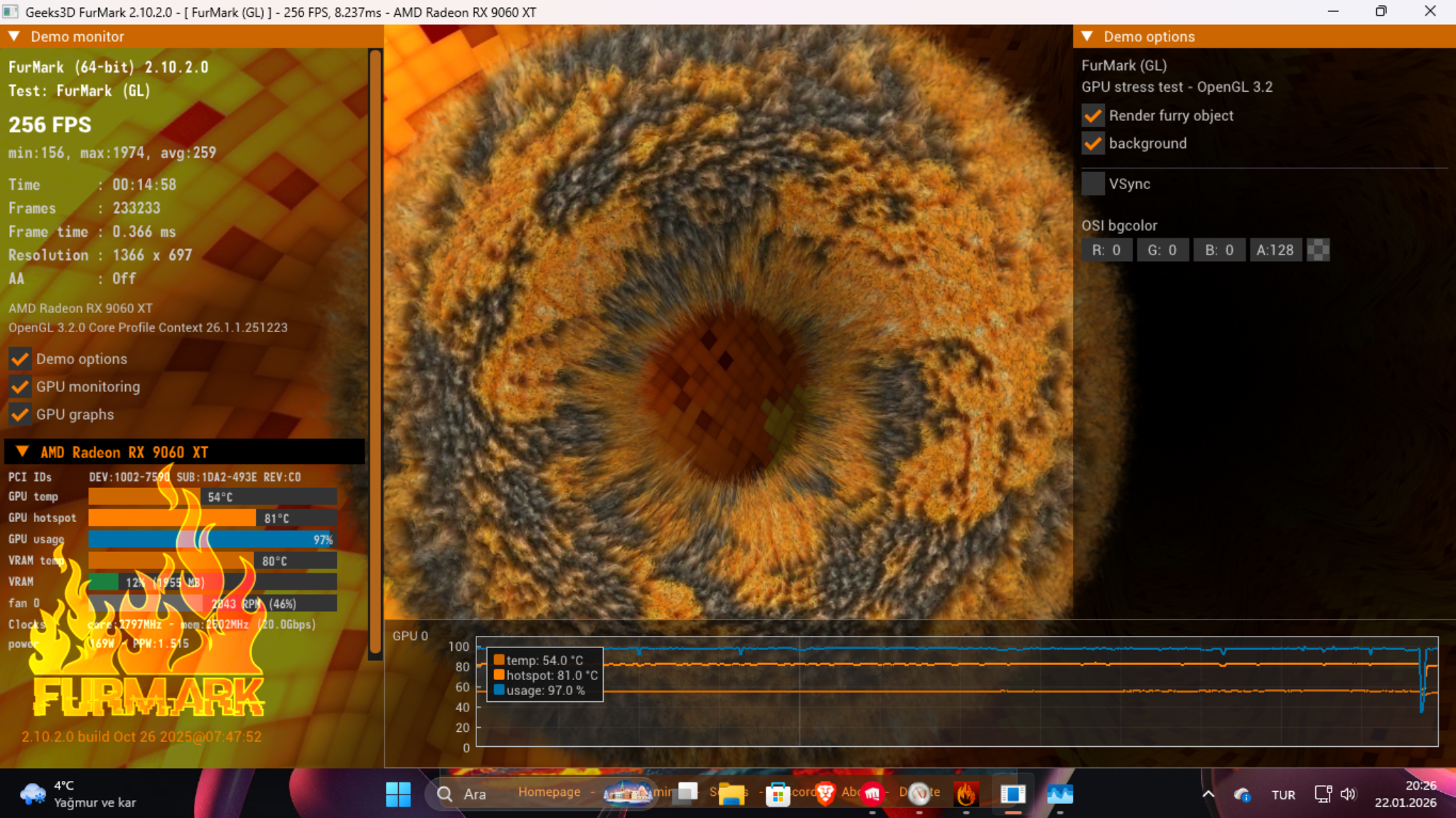

15dk süren bu FurMark testini yaptıktan sonra League of Legends ve Valorant indirdim. İkisinde de ilk başta Alt+Tab yaptığımda oluşan artifactler daha sonra tüm oyun boyunca devam etti.
8dk süren bir OCCT VRAM testi de yaptım. Hiçbir sorun oluşmadı.

İlk başta oyun sırasında Alt Tab attığımda bir 20 30 kere oluştu. Daha sonra oyunu Borderless'a çektim ve sorun 5dk boyunca aralıksız devam etti. Dediğim gibi diğer oyunlarda bir problem olmadı şu ana kadar.
Oyun sırasında aldığım videolar ve ekran görüntülerinde de bu artifactler mevcut.

Bu tür şeyler genellikle kartın donanımsal olarak sorunlu olduğuna işaret eder. Ama Vulkan Memtest'in Pass olması ilginç. Daha uzun test yapmanı tavsiye ederim.
Bende de Sapphire Pure RX 9060 XT 16 GB var. FurMark veya OCCT testlerinde böyle sorunlar yok. Gerçi ben Linux kullanıyorum ama çok bir farkı olmaz. Test amaçlı USB'ye CachyOS kurup oradan FurMark test edebilirsin. Eğer Linux'te bu problem olmazsa ama Windows'ta oluyorsa en azından donanımsal olmadığına dair bir kanıt olur.

Sizin sorun donanımsal gibi maalesef. Klasik VRAM artifactleri var.
