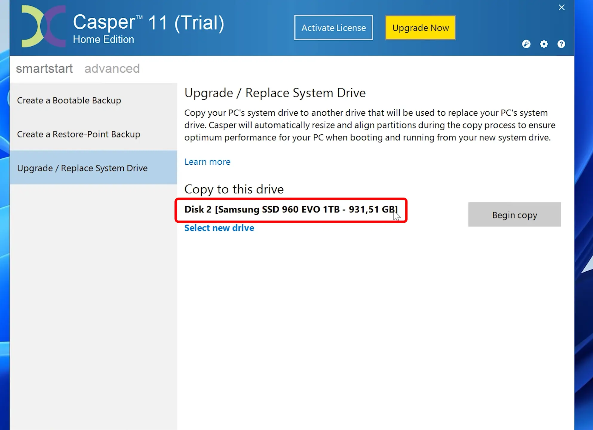

Video'nun bir kısmında klonlama yapılacak diski seçiyoruz fakat sizin bilgisayarınızda zaten hali hazırda kopyalanacak sadece 1 tane disk olduğundan dolayı ''Hangi diski kopyalamak istiyorsunuz?'' şeklinde bir ibare çıkmıyor. Yani kopyalanmasını istediğimiz diski seçiyoruz ama hangi diski kopyalayacağımızı seçmiyoruz. Örnek olarak fotoğrafı aşağıya koyuyorum. Burada sadece diskin hangi diske kopyalanmasını istediğimizi seçiyoruz.
Benim bilgisayarımda klonlama yaparken burada hangi diski kopyalamak istiyorsunuz tarzında bir ibare çıkacak mı acaba? Çünkü iki tane disk var şuanda kullandığım halihazırda. Bunu da merak ettim. Teşekkürler.
Aşağıda zaten Select new drive diyor. Yani seçim yapma butonu zaten orada.
Ona basıp istediğiniz diski seçebilirsiniz.

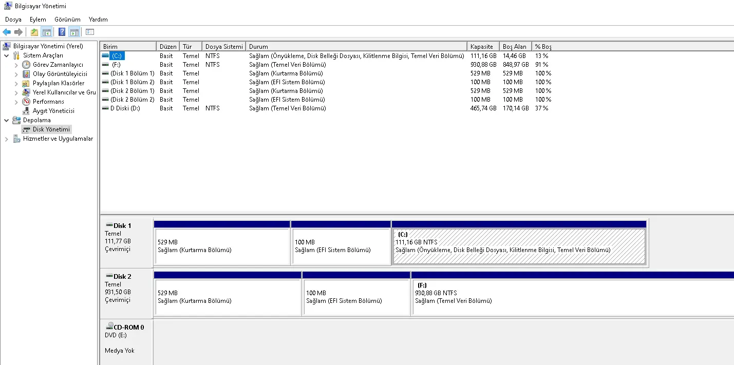

Klonlamayı yaptım. Bu şekilde gözüküyor. Sanırım her şey okey. Yeniden başlatayım mı bilgisayarı? Her şey tamam gözüküyor mu sizce? @Recep Baltaş @Lotr Manyağı

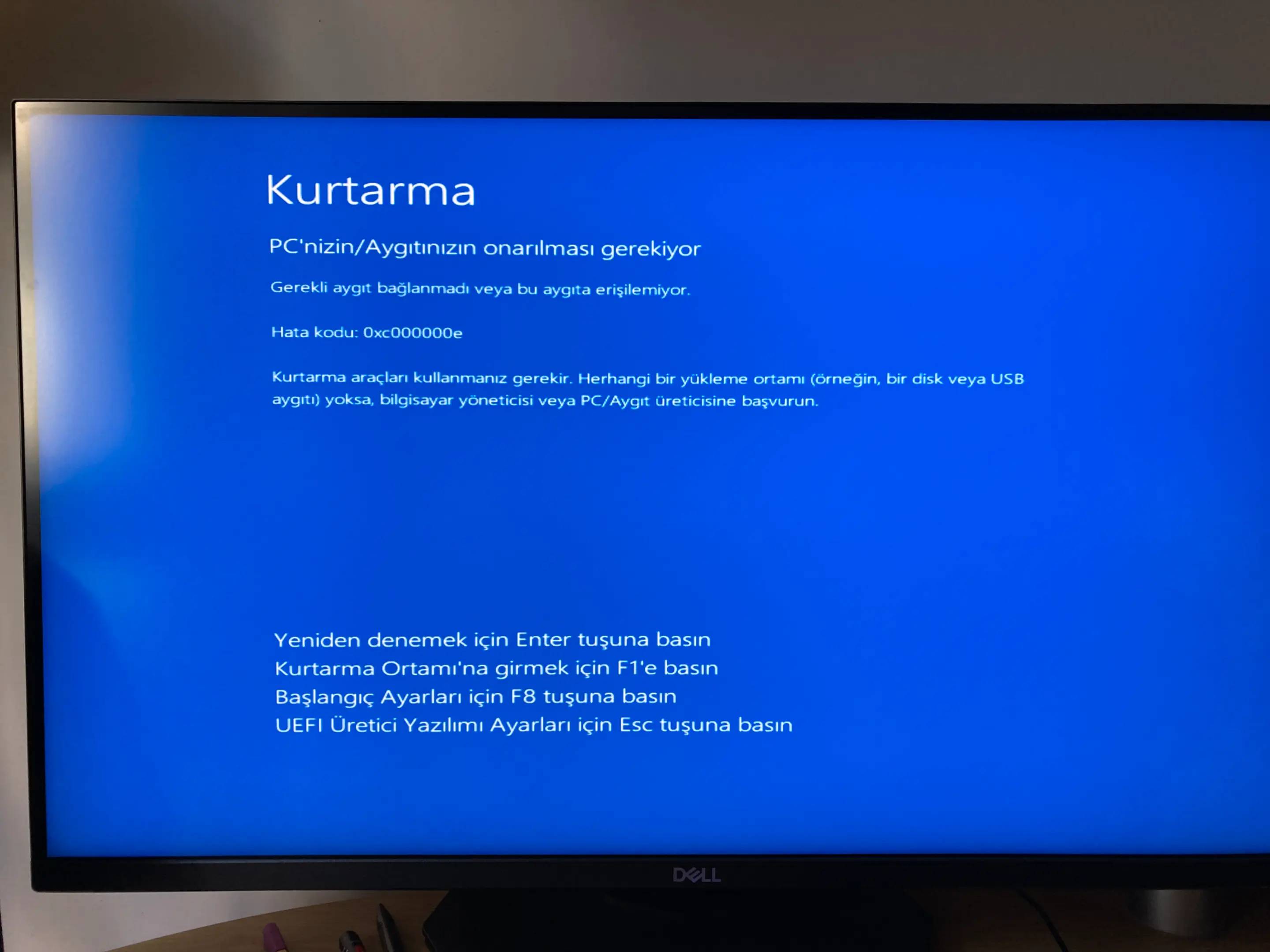

Bilgisayarı tekrardan yeniden başlattığımda böyle bir ekran geldi maalesef. Eski SSD fotmatladım ve yeniden başlattığımda böyle bir ekranla karşılaştım. Ne yapmalıyım?
@Recep Baltaş
BIOS'a girdim boot option 1'de MSI gözüküyor yeni SSD fakat böyle bir hata alıyorum.
    94,1 KB · Görüntüleme: 46
İlkinde boot edip sonradan boot etmemesi garip olmuş açıkçası.
Önyükleyici onarımı yapın:
Malesef ki hiçbir şekilde olmadı. Ne yazıkki formatlamak zorunda kaldım bilgisayarı ve çok üzüldüm. Bir çok dosya, veri her şey gitti... Neyse sağlık olsun ne diyelim.
