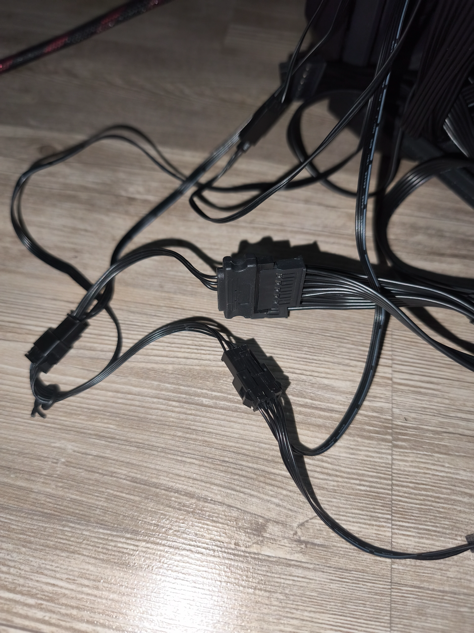

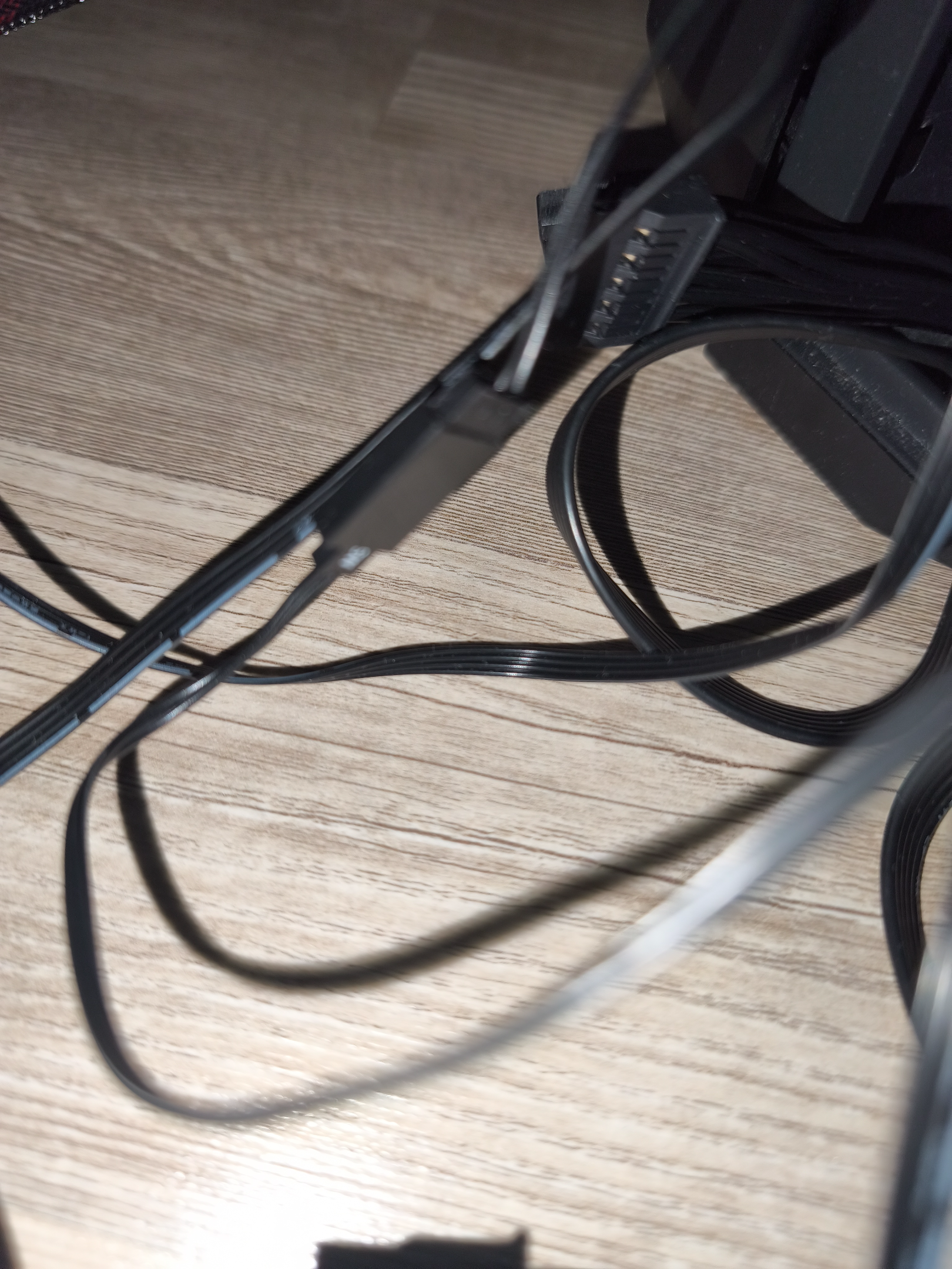

Ucuz kasalarda RESET_SW tuşunu RGB tuşu olarak kullanıyorlar sık kullanılan bir tuş olmadığı için. RESET_SW kablosunu F_PANEL yerine fotoğrafta üstte bulunan 2 pinlik erkek kabloya takabilirsin LED_SW tarzı bir kablo yoksa.RGB değiştirme tuşunun kablosunu takip edince Reset Switch diye bir kabloya çıkıyor sonu
Hocam kasanın fanlari sorunsuz çalışıyor ancak fanların RGB ışıkları yanmıyor.
Önce tüm PSU kablolarını sök ve uçlarını kontrol et yanık erime var mı diye. Kasada kontrolcü, fan vb. harici tüm parçaları bağlamadan çalıştırmayı deneyebilirsin eğer yanmış erimiş bir kablo yoksa. CPU, 24pin, GPU kabloları ile.
Hocam o şekilde sağlam. Kasanın bağlantılarını da bu sefer doğru şekilde yaptım ancak kasanın RGB ışıkları yok.

Kasada RGB kontrolcü var mı? Fanların RGB kablosu var mı?
Kontrolcü değil sadece tuş var. O ilk resimde ki üstte kalan 2 pinli bir kablo var. Ona da benim RGB değiştirme tuşuna ait reset switch geliyor. Ama onlar bağlı iken de RGB çalışmıyor.

Fanlar Molex mi bağlı 3 pin ya da 4 pin mi? Ekstra RGB kablosu var mı?
Fanlar SATA şeklinde hocam. Extra RGB kablosu bu dediğim şekilde var hocam. Daha yok.

SATA fan kablosu hiç görmedim resim var mı? Ve anakart modelin ne?

MSI A520M-A Pro.SATA fan kablosu hiç görmedim resim var mı? Ve anakart modelin ne?

Reset Switch kablosunu söktüm bu sefer anakarta bağladım basınca sistem reset atıyor ve BIOS'a giriyor. Ancak bu RGB için olan yuvaya bağlayınca ve basınca tepki yok.
