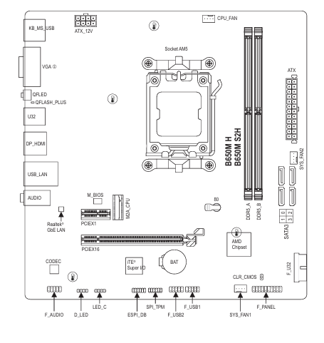

  • Anakartta yer alan Clear-CMOS adında 2 pin olacak bu iki pini bir tornavida yardımı ile 15-20 saniye kadar temas ettirin. Bu sayede BIOS sıfırlanacak.

BIOS'u sıfırladık, USB belleğimiz hazır şimdi diğer konuya geçelim.

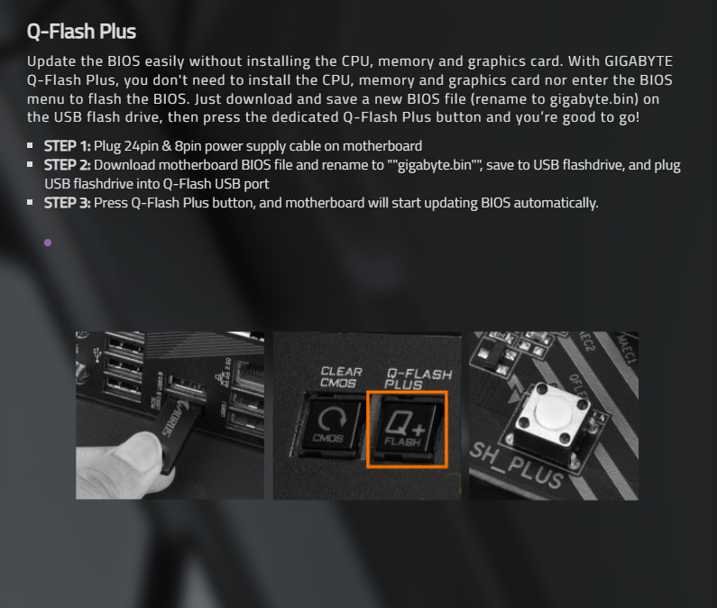

  • Sisteme kabloları bağlayıp güç verin ama sistemi başlatmayın. Hazırladığımız USB belleği Q-Flash+ adında ki USB portuna takın daha sonra;
  • Q-Flash+ adındaki tuşa basın ve sistem kendi kendini güncelleyecektir.
Akım boşalttık, BIOS sıfırladık ve BIOS'u güncelledik şimdi sistemi başlatmaya geldi sistemi başlatın, eğer sistem başlamazsa DP portunu çıkarın HDMI ile görüntü almaya çalışın. Sorun yine çözülmezse PSU kaynaklıdır, PSU'yu garantiye gönderin.3
