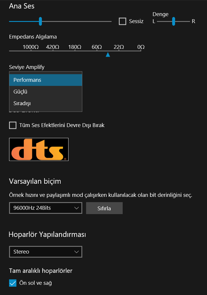

Şu an şu şekilde ayarlar IEM kullanırken. Razer'da da sadece sesi arttırıyorum. Ama dediğim gibi sadece ağır oyunlarda IEM sağ kulaklıktan düdüklü tencere yapıyor. Ekran kartında da coil whine yok uzun süredir kullanıyorum, bir ara ledleri ötüyordu yani cidden LED'ler ötüyordu tencere gibi. Ledleri kapattım bekledim geçiyordu. Onun sesi olabilir sanrım?
Dongle o sagdan gelen sesi kesecektir. Ledlerin etki edip etmeyecegine kesin olarak bir sey diyemem ama bir dongle alman hem IEM'den hem de Razer kulakligindan daha fazla verim almani saglar.
