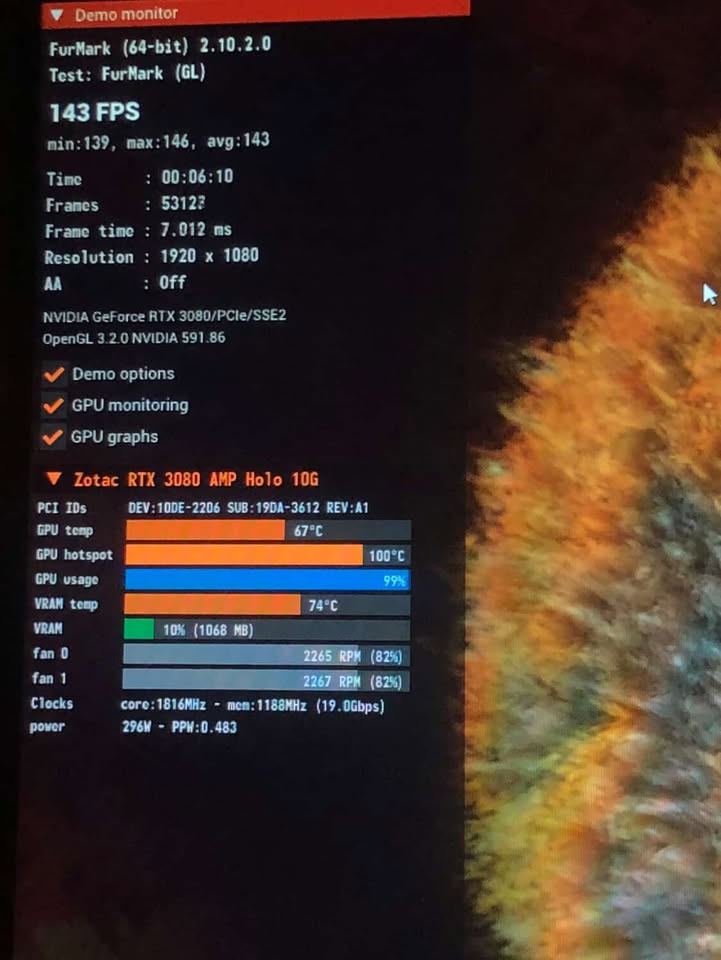

Kartı 2.el olarak satın aldım geçen yılın sonlarında. 1 ay kullanıp kartın ısındığını gereksiz yere fan açtığını fark edip geri götürüp durumu anlatmıştım. Biz bakımsız kart satmayız kardeşim diye geri çevirdiler. Sonra bir şekilde ikna olup el ucuyla kartı açıp termal macun değiştirip elime tutuşturdular. Para almadıkları için ağzımı açmadım eve geldiğim de fan hızları %100'lere dayanmıyordu. Bu arada undervoltlu kullanıyorum kartı. Şimdi tekrar bir teste sokayım dedim birkaç gündür oyunlarda da fark ediyordum fanların yükselip indiğini.
Zotac AMP HOLO RTX 3080 10GB.
UV Ayarı
Sanırım en mantıklı seçenek bakımı kendimin yapması. Fakat daha önce hiç ekran kartı açmadım nasıl yapılır bilmiyorum elimde kalır diye de korkuyorum. Sizlerin de değerli önerilerinizi almak istedim.

Garantisi yok hocam aldığım kişi bilgisayarcıydı direkt de vurdum duymazdı. Malı satana kadar iyiler sonrası çorap söküğü gibi zaten klasikleşti artık.
Kendinize güveniyorsanız kendiniz yapın hocam, güzel bir macun termal pad değişimi ile temizlik güzel olur. İnternetten nasıl yapıldığına bakın kartınıza uygun termal pad bakın.
Anladım hocam. Önerdiğiniz macun ve ped var mı bu karta göre? Çok pahalı olmasın fazla bütçem yok şu aralar.
RTX 3080 için; Thermal Grizzly Kryonaut, Arctic MX-6, Noctua NT-H2 veya Gelid GC-Extreme'dir.

Anladım hocam teşekkür ederim. Kryonaut olanını alırım muhtemelen. Peki ped olayını ne yapmalıyım? Daha doğrusu hangi pedi alıp taktırmam lazım? Şimdi kartı bilgisayarcıya götürsem ne takacağı belli olmaz en azından pedi de kendim alayım orada takar onu.
Veyahut pedleri değiştirmem gerekli mi onu da bilmiyorum :D
