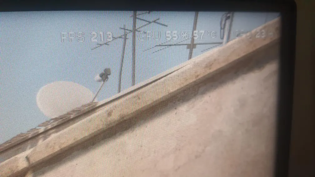

Zotac NVIDIA GeForce RTX 4070 ekran kartım var ve NVIDIA GeForce 3060 Ti olan arkadaşım ile neredeyse aynı FPS değerini alıyoruz. Nedenini bilmiyorum. FPS değerleri normal mi yoksa yapılması gereken ayarlar mı var? Güncel sürücüler kurulu. Bana yardımcı olabilir misiniz?
Arkadaşımın 12400F ve 3060 Ti'ı var. Bodycam oyununda mesela FPS değerlerimiz çok yakın, neredeyse maks 10 FPS fark vardır. O 80 alıyorsa ben 90-100 arası falan alıyorum. Çok fark yok yani istediğim verimi alamıyorum, 1080P olduğu için mi acaba? Neden bilmiyorum, her şeyim güncel ve sıkıntısız. CS2'de mesela 170-200 arası alıyor arkadaş, ben 200-210 arası alıyorum. Grafiklerin maksimum olduğunu söylüyor. Bende mi anormallik var bilmiyorum, çok fazla fark hissettirmiyor. Bana bilgisayarı her şeyi ayarlayıp teslim ettiler. NVIDIA güncel sürücüyü tekrar kurdum hatta. Normal mi böyle olması?
Sistem laptop değil monitörümden çekim sağladım. Maks olduğu için normal mi ben mi yanlış görüyorum?

80 ile 100 arasında %25 bir fark var. Bunu bir yana bırakalım dediğiniz bütün oyunlar ekran kartı değil işlemci gerektiren oyunlar dolayısı ile performans farkının az olması normal. Sallıyorum Alan Wake 2 indirin ikiniz ve oynayın o zaman farkı görürsünüz hatta sizin kartınızın ideal olduğu 1440P'de denerseniz o oyunu oynayamaz dahi ama siz rahatlıkla oynarsınız. Bir sıkıntı yok.
Anladım bir sorun yok diyorsunuz, başka diyeceğiniz bir şey var mı? Benim sistemimde böyle bir şey olması normal, dert edilecek bir şey değil mi demek istiyorsunuz? CS2'de işlemci bile kullanmamış, en sağda 29 yazıyor. GPU %55 kullanıyor, 1080P Max ayarlarda. O yüzden DLSS kapalı hiçbir şey açmadım maksladım, ve FPS değerime baktım. DLSS'lik bir şey yok zaten.
