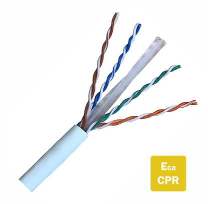

CAT6 Ethernet kablosundaki 8 telin tamamı bağlıysa 1000 Mbps (1 Gbps) hız elde edilir.
Gigabit bağlantıyı sağlayan ek tellerden (4, 5, 7 veya 8) biri koparsa sistem otomatik olarak 100 Mbps hıza düşer. Ancak 100 Mbps hızın çalışabilmesi için 1, 2, 3 ve 6 numaralı 4 ana telin kesinlikle sağlam kalması gerekir. Bu 4 ana telden biri bile koparsa veya bağlı tel sayısı 4'ün altına düşerse internet bağlantısı tamamen kesilir.
Fotoğraftaki gibi toplam 4 çift 8 hat var; bir ana renk ve onun beyaz birleşimi. Örnek olarak turuncu ve turuncu beyaz bir çift oluyor.
