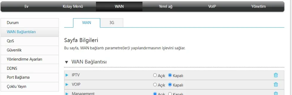

Burada anlatılmış DNS değişimi.
"Genel Ağ" içerisindeki "WAN Bağlantıları" sekmesinden yapılabiliyor anladığım kadarıyla.
"Manuel DNS" isminde bir yer aramalısınız.
Aşağıdaki video belki yardımcı olabilir;
Bazı sürümlerde seçeneklerin yerleri değiştirilmiş.
