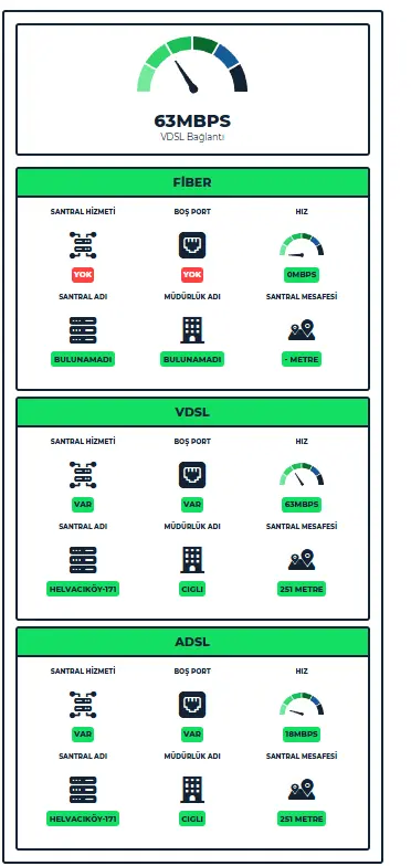

Bazı modemlerde parazit önleme teknolojisi yoktur. Her modem kontrollü değer vermez. Keenetic modem hem ev interneti dengeli çalışır ve SNR Margin düşürüp yani indirmeyi kısarak ayarlayarak dengeli biçimde çalışır. https://gigaspeed.com.tr/altyapi-sorgulama gerçek değerine bak.
İfadeler: 144
Attığınız sitede değerler bu şekilde.
Hattında problem yok gibi. Türk Telekom ekipleri sorun çözmesini bekle ya da https://tuketicisikayet.btk.gov.tr/login Internet hattı yasal olarak kimin üzerinde ise siteden şikayet kaydı aç. Buradaki şikayet kayıtları %100 olarak olumlu geri dönüş yapıyorlar. Türk Telekom'da Telefondan bırakılan şikayet kayıtları genellikle BTK dışı olduğu için çözülmesi imkansız.

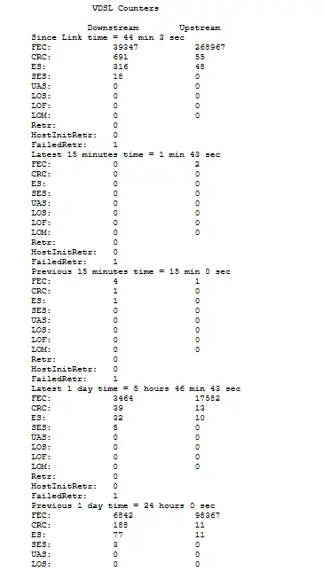

VDSL Counters
Downstream Upstream
Since Link time = 29 min 7 sec
FEC: 27349 5084
CRC: 1370 251
ES: 261 200
SES: 7 0
UAS: 0 0
LOS: 0 0
LOF: 0 0
LOM: 0 0
Retr: 0
HostInitRetr: 0
FailedRetr: 0
Latest 15 minutes time = 14 min 52 sec
FEC: 24 72
CRC: 1 3
ES: 1 3
SES: 0 0
UAS: 0 0
LOS: 0 0
LOF: 0 0
LOM: 0 0
Retr: 0
HostInitRetr: 0
FailedRetr: 0
Previous 15 minutes time = 15 min 0 sec
FEC: 51 123
CRC: 1 6
ES: 1 6
SES: 0 0
UAS: 0 0
LOS: 0 0
LOF: 0 0
LOM: 0 0
Retr: 0
HostInitRetr: 0
FailedRetr: 0
Latest 1 day time = 22 hours 29 min 52 sec
FEC: 27349 5084
CRC: 1370 251
ES: 261 200
SES: 7 0
UAS: 44 44
LOS: 0 0
LOF: 0 0
LOM: 0 0
Retr: 0
HostInitRetr: 0
FailedRetr: 0
Previous 1 day time = 0 sec
FEC: 0 0
CRC: 0 0
ES: 0 0
SES: 0 0
UAS: 0 0
LOS: 0 0
LOF: 0 0
LOM: 0 0
Retr: 0
HostInitRetr: 0
FailedRetr: 0
Total time = 22 hours 29 min 52 sec
UAS ciddiye almayın. Dün bizimkiler fişi çekmişler yanlışlıkla.
CRC değerlerine baktım yani hata değerlerinde sorun büyük. Özellikle internet kablon arızalı olmalı. Evdeki internet kablosunu değiştirmeyi dene. Türk Telekom sahiplerine eve kadar çağır modem girişine kadar Türk Telekom sorumludur.

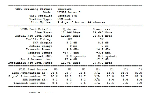

Hocam 13 Mart'ta telefonla aradıktan sonra şikayetlerimi bellirttim, uzaktan oynadılar. Upload'ı 11'den 9'a kısıp SNR Margin'i 5'lerden bugünkü değerlere çekmişler. Başka bir şey yapmamışlar.
Teknik destek görmeden önceki son değerim.
