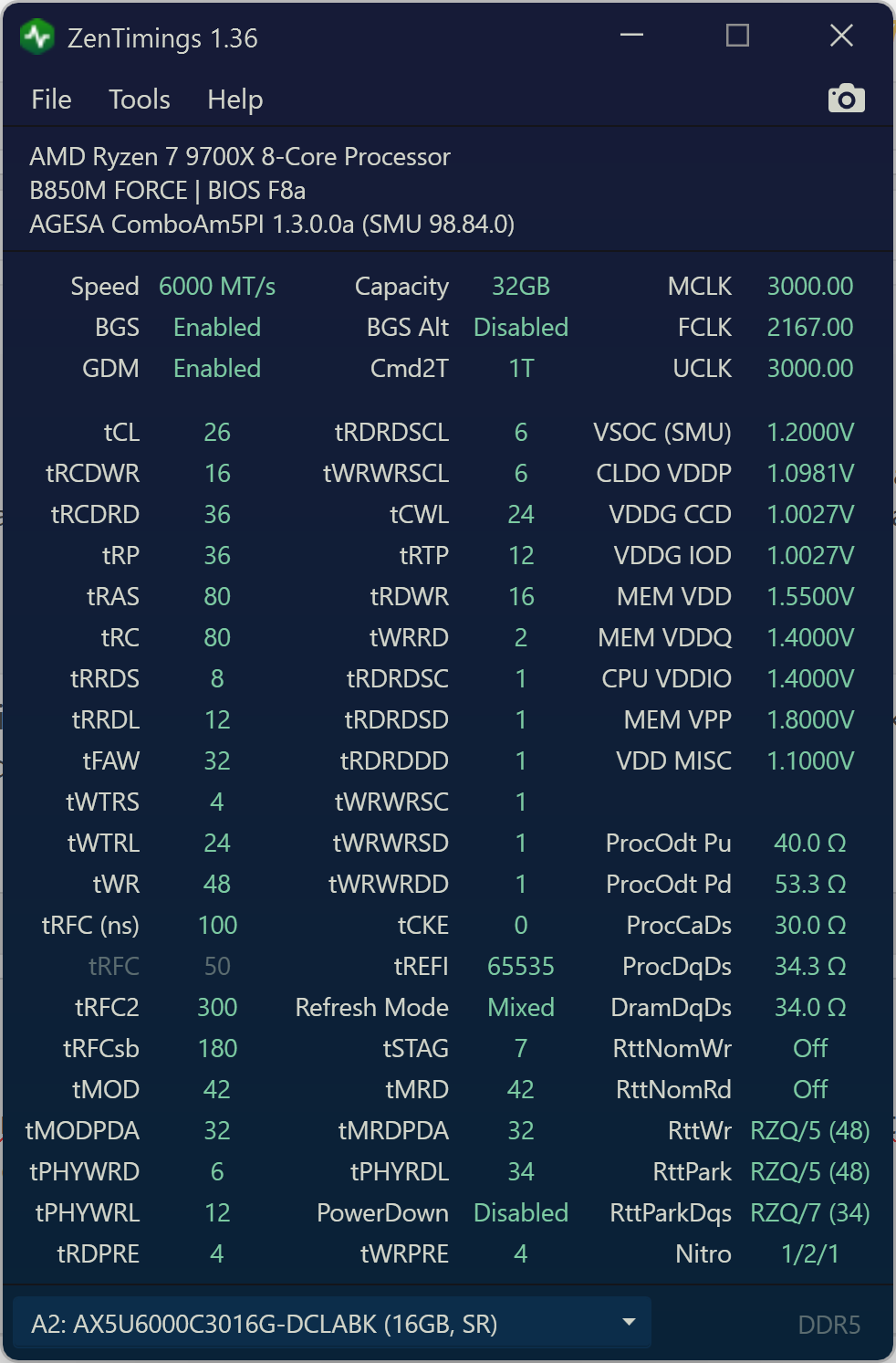

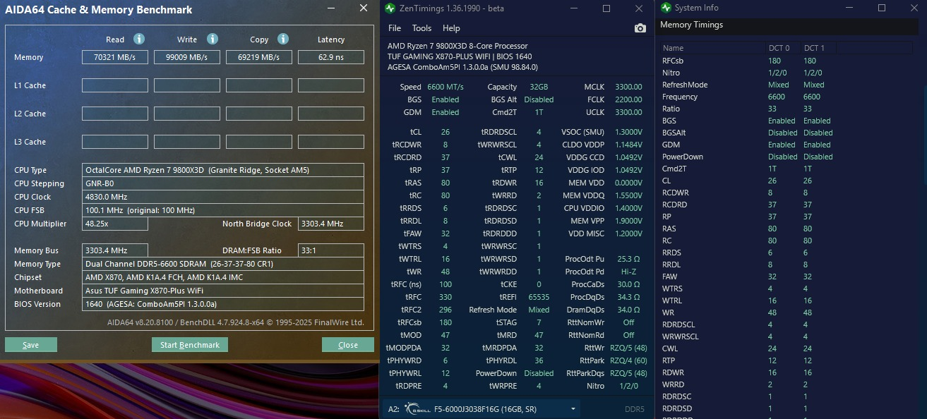

Grey@Mr. Falcon
Hocam, b-die kitlerde trcdwr ve tRCDRD değerlerini çok aşağı çekmek pek mümkün olmaz. Şanslıysanız 40-42 arasını deneyebilirsiniz ancak normal şartlarda 44-45 seviyelerinde stabil kalacaktır. CL34 ve 1.35v+ denemesi tamamen 'silikon Piyangosu'na bağlı olsa da b-die için 'tatlı nokta' genellikle 36'dır; 30-32 değerleri ise bu çipler için zorlayıcı (ölüm noktası) olabilir. Eğer elinizdeki D-revision olsaydı bu değerleri görmeniz normal olurdu.
Şahsi tavsiyem; ayarları belli bir noktaya kadar getirdikten sonra eğer RAM sıcaklığı 65°c'yi geçmiyorsa, trefı değerini 65535 seviyesine sabitleyip diğer zamanlamaları (timing) oturtarak devam etmenizdir. Zaten şu anki ayarlarınızla EXPO profilini olduğu gibi kullanan birçok kişiye ciddi fark atmış durumdasınız.Dosya Ekleri
GreyBu arada, aynı RAM'i kullanıyoruz. Ayarları daha da aşağı çekmek isterseniz CMOS reset yapmanız gerekebilir. Deneyerek ilerlemek gerekiyor çünkü elimizde çok fazla kaynak yok; şimdilik elimden gelenin en iyisi bu hocam.
Mr. Falcon@Grey çok teşekkür ederim. Ben şu an stabil bir şekilde kullanıyorum sistemi. Herhangi bir sorun veya sıkıntım yok, bu yüzden ekstra ayar yapmayacağım gibi. Yine de buradan bu bilgileri iletip yardımcı olmaya çalıştığın için minnettarım hocam. Çok teşekkür ediyorum tekrardan
