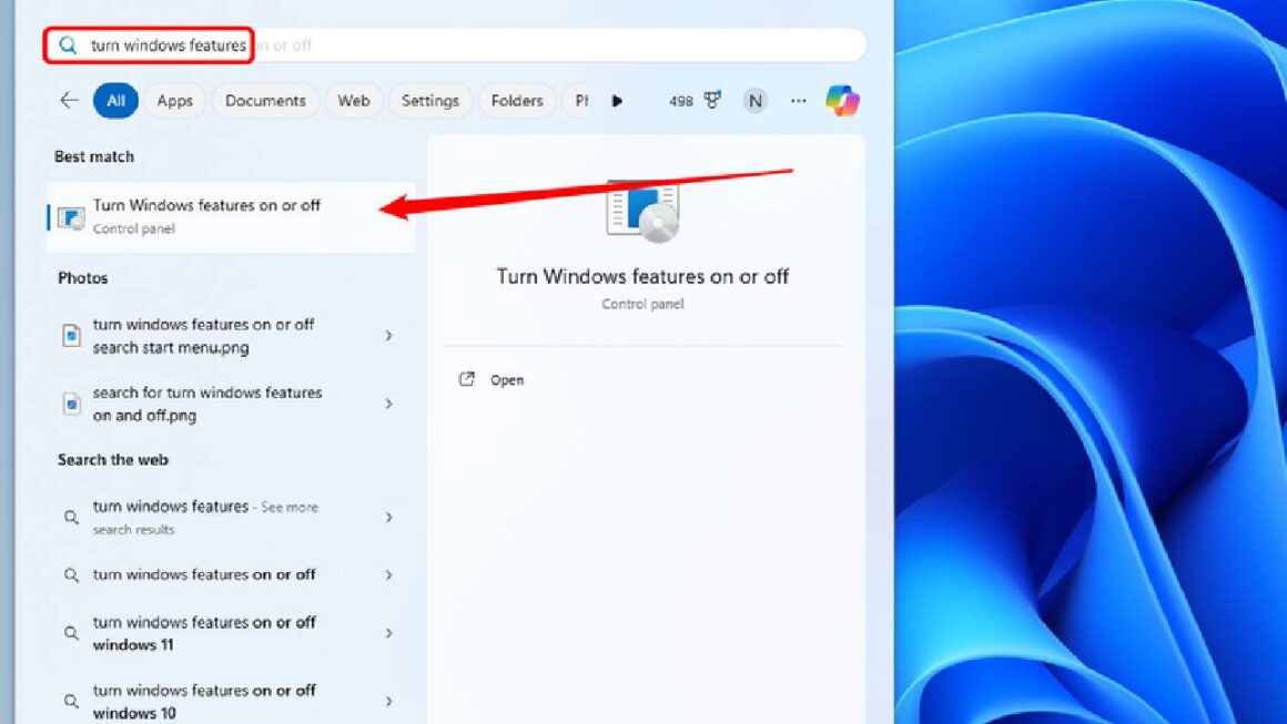

Bunu etkinleştirmek için Başlat Menüsü’nde “Windows özelliklerini aç veya kapat” seçeneğini arayın ve ardından eşleşen sonuca tıklayın.

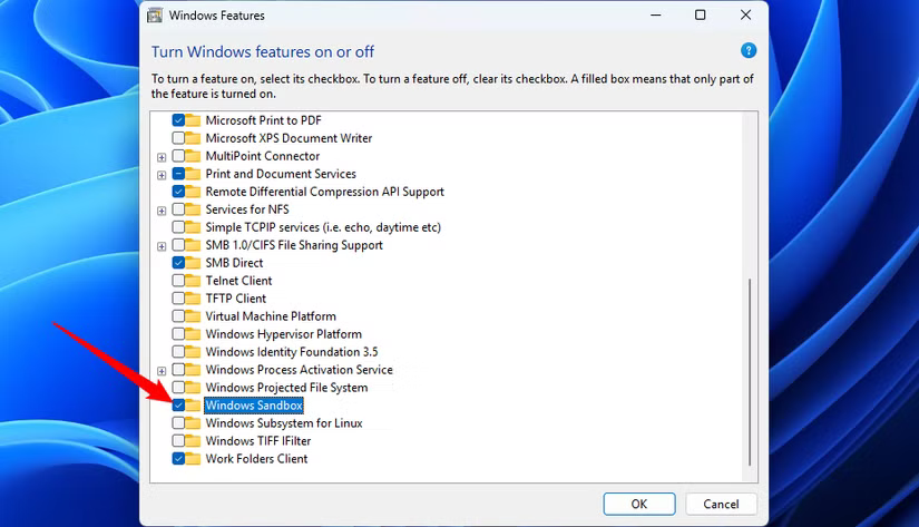

Windows Sandbox girişini bulana kadar kaydırın, ardından yanındaki kutuyu işaretleyin.
Bilgisayarınızı yeniden başlatmanız gerekecek ancak bunun dışında işleminiz tamam. Bundan sonra Sandbox’ı başlatmak için tek yapmanız gereken Başlat Menüsü’nde Windows Sandbox’ı aramak olacak.

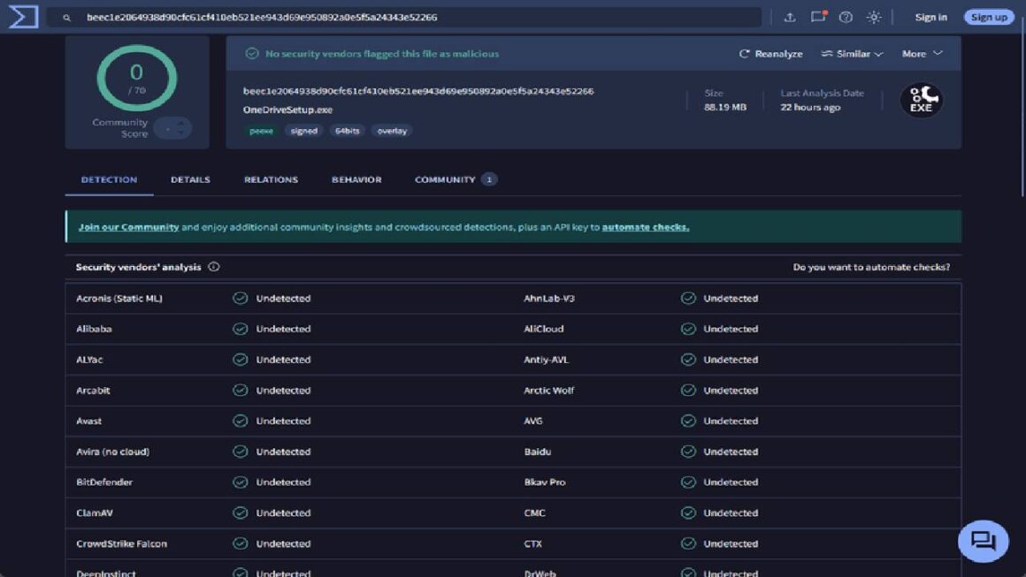

İnternette bir dosyayı aynı anda birden fazla güvenlik motoruyla tarayan hizmetler bulunuyor. Bu tür platformlara test etmek istediğiniz uygulamayı yüklediğinizde, kısa süre içinde farklı antivirüs motorlarından gelen sonuçları tek bir ekranda görebilirsiniz.
örneğin vırustotal
Bu hizmetlerin çoğu, ayrıca daha önce taranan dosyalar hakkında kullanıcı yorumlarını ve geçmiş raporları da gösterdiği için başka kullanıcıların sorun yaşayıp yaşamadığını anlamak da kolay olabilir.
Güvenilir geliştiricilerden gelen uygulamalar için bu taramaları yapmak çoğu zaman gerekli olmasa da şüpheli bir siteden indirdiğiniz ya da davranışı normal görünmeyen bir program için bu tür çoklu analiz hizmetleri oldukça faydalı bir güvenlik adımı olabilir.
