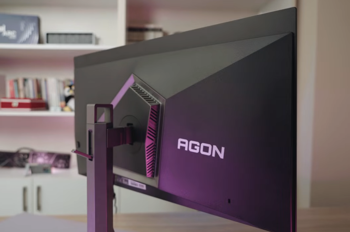

Monitör 27” boyutunda ve stand dahil 6,85 kg ağırlığında. Kenar çerçevelerini 11 mm olarak ölçüyoruz ve biraz göze batıyor. Ekranın kenarları metalden yapılmış ancak alt kısımdaki hat pürüzlü plastik; ortasında ise AGON yazısını görüyoruz. Arka tarafta ise asimetrik bir yapı bizleri karşılıyor. AGON’un beşgen yapısıyla uyumlu bir desen mevcut. Ortadaki desenin etrafında ise LightFX aydınlatma bulunuyor. Bu aydınlatmayı OSD menüsünden veya AOC’nin kontrol yazılımı olan G-Menu üzerinden kontrol edebiliyorsunuz. Standın gövdesi de açılı bir şekilde monitörü geride tutuyor. Gövdenin üstünde ise bir boşluk mevcut. Ayrıca kolayca açılıp kapanabilen bir kulaklık standı da bulunuyor.

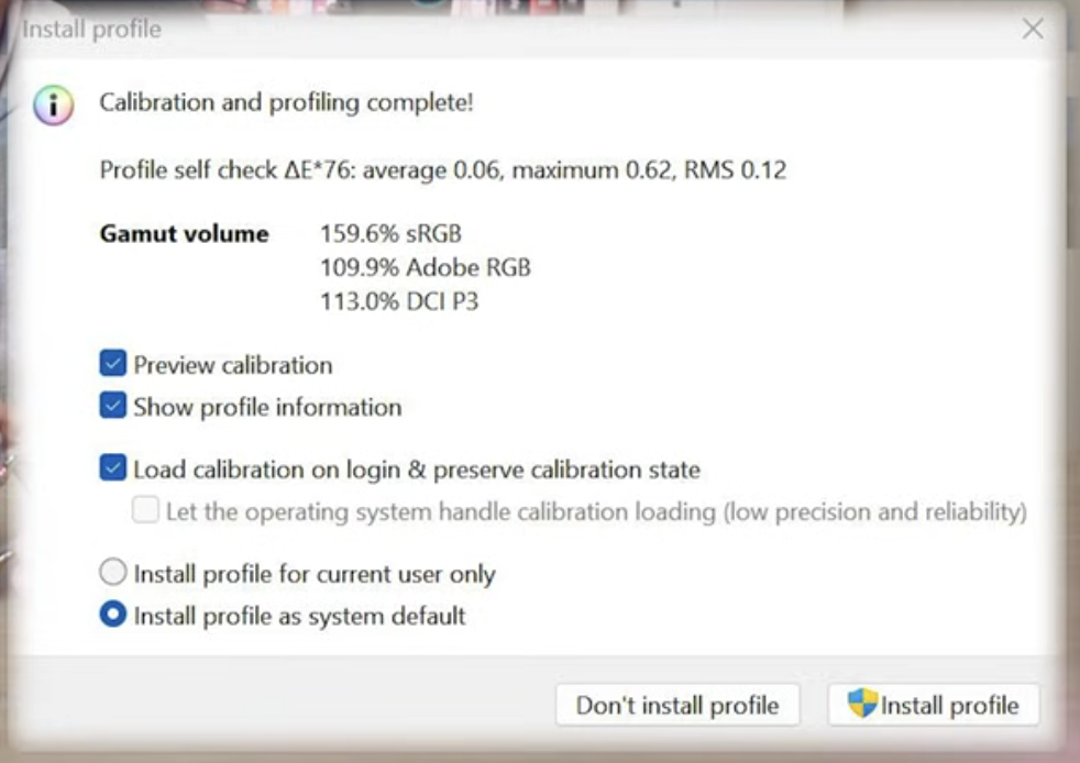

Renk ölçümünde elde ettiğimiz sonuçlara geçelim isterseniz.
- %159 sRGB
- %110 Adobe RGB
- %113 DCI P3
Son derece etkileyici.

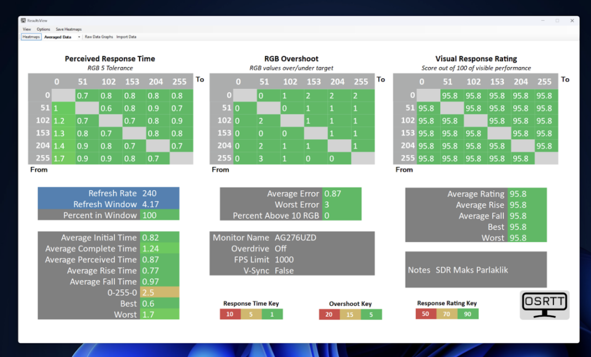

Piksel tepki süresini de OSRTT ile ölçüyoruz.
- Minimum: 0,6
- Ortalama: 0,87
- Maksimum: 1.7

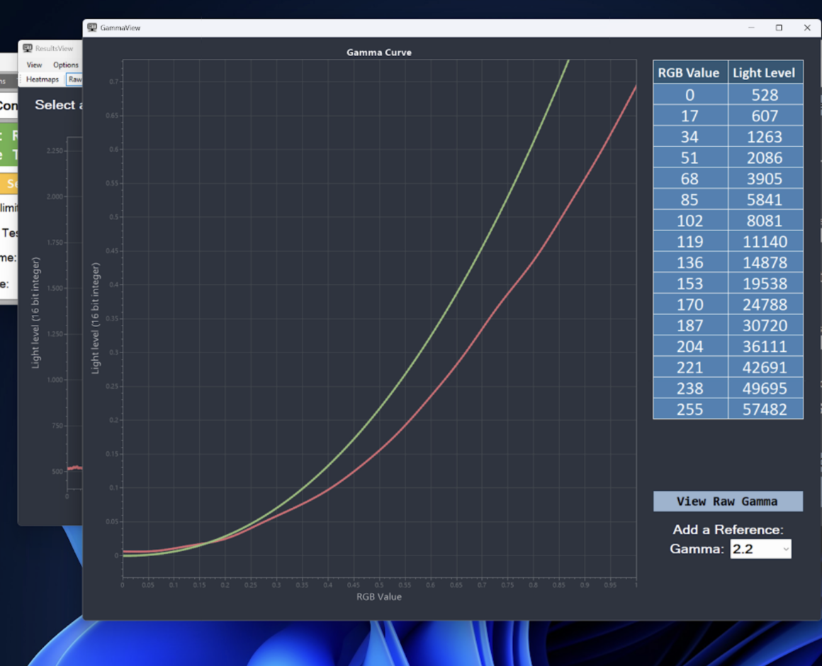

Bunlara ek olarak OSRTT, gama eğrisini de ölçüyor, bunu da paylaşalım. Resimdeki yeşil çizgi 2.2 gama değeri için referans değerlerini gösteriyor. Kırmızı çizgi ise OSRTT’nin ölçtüğü değerler.
Özellikle orta parlaklık seviyelerinde (gölgelerden parlak noktalara geçiş) referans 2.2 değerinden daha düşük çıkıyor. Bu da resmin genel kontrastının idealden daha az ve orta tonların da daha açık görüneceği anlamına geliyor.
Düşük parlaklıkta ölçülen değerler ise koyu sahnelerde detayların daha belirgin olacağını gösteriyor.
