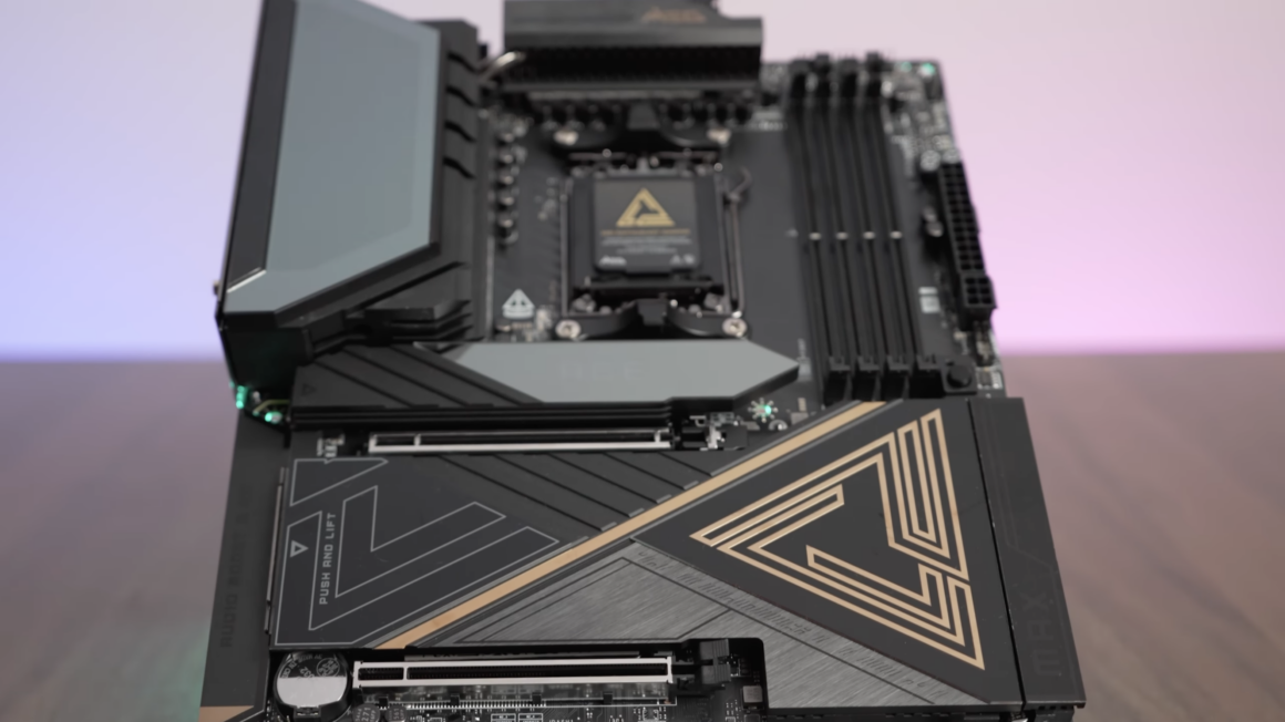

Tasarım
Kart genel olarak sade ve altın temalı bir desen sunuyor. Premium olduğunu daha kutuyu açarken hissettiren karta baktığımızda dikkatimizi ilk çeken şey büyük soğutma plakaları, I/O portlarındaki ışıklı tasarım ve elbette temiz ve sağlam yapı oluyor. Kartın arkasında da bu tasarım dili devam ediyor ve altın renkli dokunuşları görebiliyoruz. MSI, arka plakanın RAM yuvalarına gelen kısma ekstra destek eklediğini belirtiyor. Bu sayede RAM’leri takarken anakartın yamulmasının önüne geçiliyor. Bir diğer detay da VRM soğutma bloğundaki kanatlı yapı. Bu sayede soğutma bloğunun yüzey alanı artıyor ve ekstra soğutma mümkün oluyor.
Yine arka bloğun altından 2 adet ısı borusu geliyor ve her iki VRM bloğundaki ısıyı uzaklaştırmaya yardımcı oluyor. VRM’lerde oluşan ısının 9W/mK iletkenlik sunan termal pedlerle bu güçlü soğutma bloğuna aktarıldığını görüyoruz. Alt kısımda ise hem çipset hem de SSD’ler için geniş soğutma blokları mevcut.

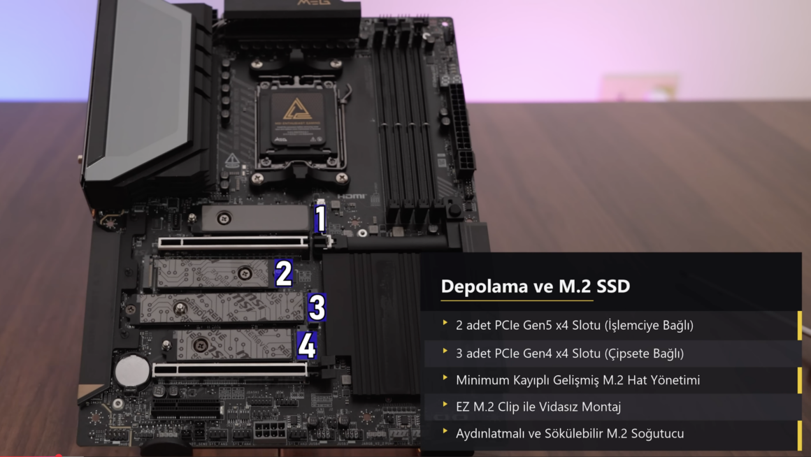

Ekran Kartı ve M.2 SSD Desteği
Anakartta 2 adet x16 boyutunda PCIe Gen 5 slotu mevcut. Her iki slotu doldurduğunuzda bu slotlar 8-8 olarak bölünüyor. Günümüzde RTX 5090 da taksanız performans kaybı minimum düzeyde oluyor. Her iki slot da metalle güçlendirilmiş ve MSI önceki nesle göre bu slotları daha da sağlamlaştırdığını iddia ediyor. En altta bir tane daha Gen 5 PCIe slotu bulunuyor ve bunun uzunluğu da x4.
M.2 slotlarına baktığımızda ise 2 adet CPU’ya bağlı Gen 5 x4 slotu görüyoruz.
- Her iki port da Ryzen 8000 serisi bir işlemci takarsanız Gen4’e düşüyor. Ryzen 9000 ve 7000’de ise Gen5’i elde edebiliyorsunuz.
- M.2_1
- Bu port az önce bahsettiğimiz PCIe_E3 slotuyla aynı hatları kullanıyor.
- Bu iki slotu da doldurursanız M.2_1 slotu x2 hızına düşüyor.
- M.2_2
- Bu slotu ise Ryzen 8500 ve 8300 ile kullanamıyorsunuz.
- Ayrıca bu M_2 slotunu doldurduğunuzda arka paneldeki 40 Gbps Type C portlarının hızı da yarıya iniyor.
3 adet daha M.2 slotumuz var ve bunlar da çipsete PCIe Gen4 x4 hızında bağlı. Bunlar:
- M.2_3
- M.2_4
- M.2_5 slotları.
- Bu arada bu M.2_5 slotu anakartın arkasında yer alıyor.
Bahsettiğimiz durumlar dışında bir hız düşmesi yok anakartta. Yani 1 adet PCIe Gen5 ekran kartı ile beraber 2 adet PCIe Gen5 SSD’yi aynı anda tam hızda kullanabiliyorsunuz. Tabii arka Type C’ler 20 Gbps’ye düşüyor az önce bahsettiğimiz gibi. İşin özü bu bahsettiğimiz kısıtlamalar daha da fazla genişleme imkanı isteyen kullanıcıların dikkat etmesi gereken detaylar sadece.

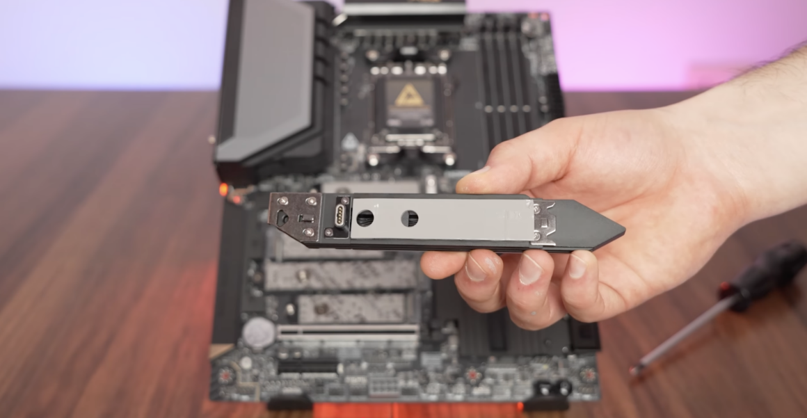

Onun üstündeki M.2 yuvasının soğutma bloğu ise ayrıca sökülüp takılabiliyor. Bu bloğun üzerinde de renkli aydınlatmalı ACE yazısı bulunduğunu belirtelim. Bu yüzden bloğun anakarttan güç alması gerekiyor ve bunun için de bloğun altında anakartla temas eden pinler var. SSD’mizi anakarta takarken zorlanmadık, sabitleme vidaları yerine mantar şeklinde esnek bir tutturucu var ve SSD’yi hafifçe bastırarak yerine oturtabiliyorsunuz. Ancak soğutma bloğunu takarken bir talihsizlik yaşadık. Şöyle ki, bloğun altındaki pinlerle anakarttaki pinlerin temas etmesi için bu kısımlarda mıknatıslar var ve bloğu oturturken de bu mıknatıslar yuvadan çıkabiliyor. Bizim yaşadığımız sorun ise anakart tarafındaki mıknatısın kırılması oldu. MSI’ın daha basit bir bağlantı kullanması gerektiğini düşünüyoruz çünkü bu kısımdaki mıknatısların yerinden çıkması pek kolaylık sağlamıyor. Öte yandan bu bizdeki ürüne özel bir sorun da olabilir. Bu arada az önce bahsettiğimiz M.2 aralayıcılarını kutudan çıkan aparatla kolayca çıkarıp takabiliyorsunuz. Örneğin daha uzun veya daha kısa bir M.2 SSD takacaksanız kolayca halledilebiliyor, bunu da belirtmiş olalım.
Bunların dışında anakartta epey giriş çıkış noktaları ve pinler var. Genel bağlantıları anakarta kolayca yapabiliyorsunuz. Ön panelin Type C bağlantısı, 4 adet SATA bağlantısı ve yine ön panelin USB 3.0 kablolarını ise çipsetin üzerindeki soğutma bloğunun sağından yapabiliyorsunuz. Yani bu saydığımız girişler sağa bakıyor ve bloğun altında kalıyor. Bu daha temiz bir görüntü sunuyor ancak portlar yan olduğu için kasanızla uyumlu olacağından emin olmanız gerekiyor.
Yine alttaki M.2 SSD soğutma bloğunu da herhangi bir alete ihtiyaç duymadan çıkarıp geri takabildiğinizi ekleyelim ve diğer giriş çıkış noktalarını listeleyelim.

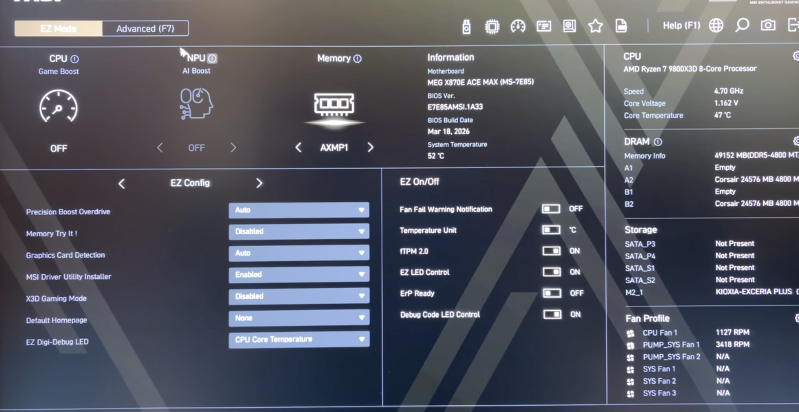

64 MB BIOS’a MSI epey özellik eklemiş. Detaylı ve temiz bir arayüz var ve anakartın temasıyla da uyumlu. Menülerde gezinmek kolay, ayarlar detaylı. Burada daha iyi olabilecek bir nokta varsa o da ayar açıklamalarının eklenmesi olabilir. Sonuçta geniş bir kapasite mevcut.
