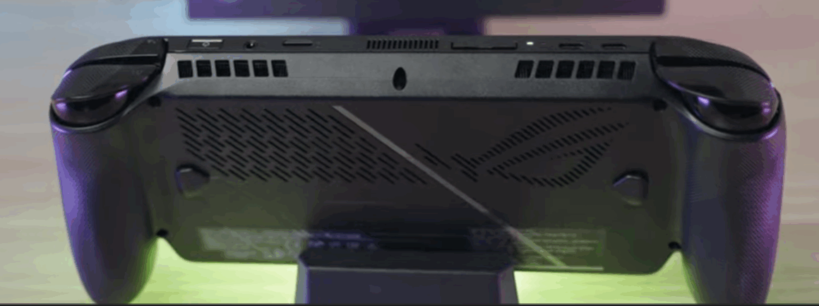

Cihaza üstten baktığımızda ise soldan sağa;
- Birinci USB Type-C girişi.
- USB4
- Thunderbolt 4
- DP 2.1 ve PD 3.0 özellikli
- İkinci Type-C ise USB 3.2 Gen 2 hızında. Yine DP 2.1 ve PD 3.0 destekli. Yani her iki Type-C’den de tam şarj gücü mümkün.
- Şarj ve güç göstergeleri için LED’ler.
- Ses kontrol tuşları.
- UHS-II MicroSD kart yuvası.
- 3.5 mm kombo ses jakı.
- Açma kapatma düğmesi.
- Ve tabii ki sağ ve solda bulunan omuz tuşları ve Hall Effect özellikli tetik tuşlarımız bulunuyor.
- Havalandırma kanalları da yine üst kısımda bulunuyor.
Arka tarafa geçtiğimizde ise 2 adet macro tuşu görüyoruz. Bu tuşlara Armory Create üzerinden istediğiniz işlevi atamak mümkün. Yüzeyde ise soğutma için ızgaralar bulunuyor. Bir de Republic of Gamers yazılı parlak bir şerit mevcut. Merak edenler için; şeritte aydınlatma bulunmuyor.

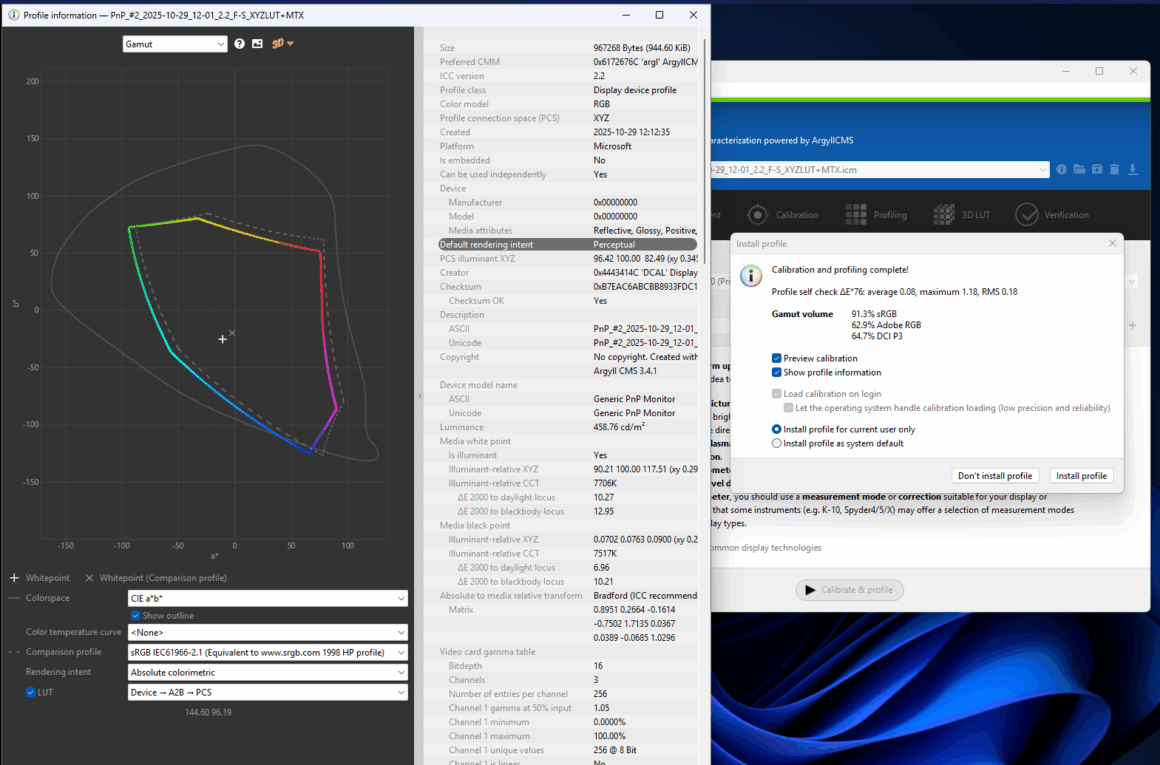

SpyderX ölçüm cihazımızda aldığımız sonuçlar şöyle:
- sRGB: %91
- Adobe RGB: %63
- DCI P3: %64
Bu değerler Asus’un verilerinin bir tık altında. Muhtemelen bunun nedeni AMD’nin dahili RGB ayarı sunmaması. Biraz daha açalım; renk değerlerini ölçerken yazılımsal düzeltmeye güvenmek yerine ölçüm yazılımı ekranın dahili ayarlarıyla beyaz dengesini ayarlamamızı istiyor. Biz de her test için RGB renklerini optimum aralığa çekerek test ediyoruz. Bu adım şart değil ancak en doğru sonucu almak için biz her zaman referans aralığa çekerek testlerimizi gerçekleştiriyoruz. Radeon yazılımında bu ayar olmadığı için de olduğu gibi test etmek durumunda kaldık. Yani muhtemelen aldığımız değerlerin bir tık daha iyi olması gerekiyordu. Zaten test sonucuna baktığınızda yeşil renk daha baskın olduğu için tüm renk gamutunun yeşile kaymış durumda olduğunu görebilirsiniz.

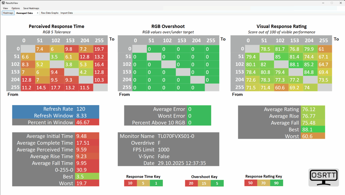

Ekran parlaklığımız ise Asus’un belirttiği 500 nit değerine çok yakın. 458 nit ölçüyoruz biz de.
Şimdi de piksel tepki süresini ölçelim. OSRTT test ekipmanımızla yaptığımız testte ortalama 9,59 ms ölçüyoruz. En iyi 3,5 ve en kötü tepki süresi ise 19,7 ms çıkıyor. Görsel tepki skorlarımız da iyi düzeyde. Ekran küçük olduğu ve zaten FPS oyunları oynamayacağınız için tepki süresini de iyi olarak kabul edebiliriz.

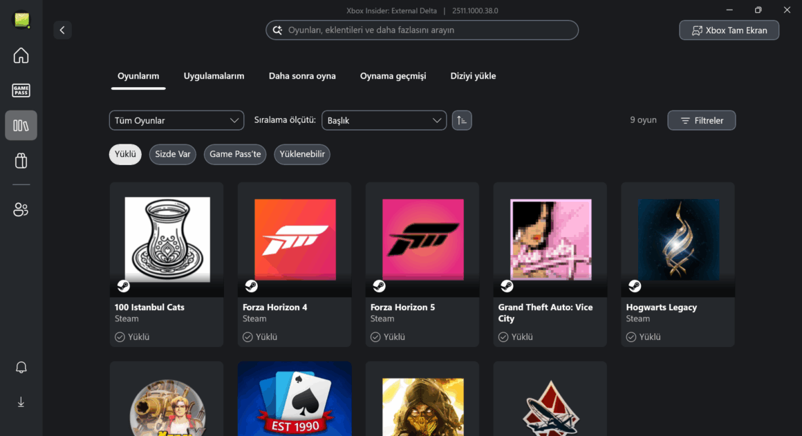

Ally X’in içerisinde Windows 11 25H2 Home sürümü bulunuyor. Xbox GameBar ve ekstra olarak tam ekran Xbox modu da dahil edilmiş. Tam ekran moduna almak için Windows’u yeniden başlatmanız isteniyor maksimum performans için. Oyun uyumluluğu konusunda Windows en uygun işletim sistemi ancak bu konsolda özel bir Windows sürümü olmasını beklerdik. Neden; çok basit bir örnek verelim: Cihazın tuşuna basıp ekranını kapattığınızda Windows arkada işlemciyi sömürüp pili ciddi oranda tüketiyor. Oyun oynarken bile duymadığımız fan sesini Windows boştayken yaratıyor.
Merak edenler olacaktır o yüzden şunu da paylaşalım: Steam veya başka bir platformdan oyun oynamak isterseniz istemcinizi yüklemeniz yeterli. Harici istemcilerden yüklediğiniz oyunlar da kütüphane ekranında gözüküyor.
