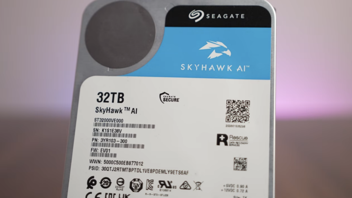

Artan yapay zeka analitiği ve kesintisiz güvenlik kamerası ihtiyaçlarına ‘sıfır kare kaybı’ vaadiyle ve 32 TB’lık dev bir kapasiteyle yanıt veren Seagate’in SkyHawk AI diskini inceleyeceğiz.
3.5” boyutundaki diskimiz SATA 3.0 portuyla sisteme bağlanıyor. 7200 RPM değerine sahip ve 512 MB önbellek sunuyor.

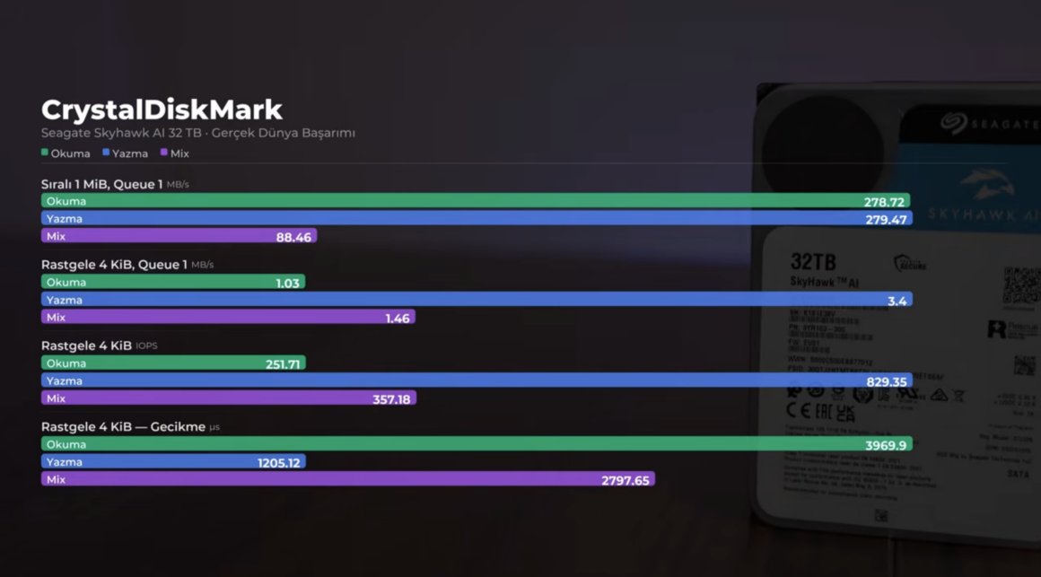

CrystalDiskMark Gerçek Dünya Başarımı [+Mix]:
| Testler / Modlar | Okuma (MB/s) | Yazma (MB/s) | Mix (MB/s) |
| Sıralı 1 MiB, Queue 1 | 278.72 | 279.47 | 88.46 |
| Rastgele 4 KiB, Queue 1 | 1.03 | 3.40 | 1.46 |
| Rastgele 4 KiB, IOPS | 251.71 | 829.35 | 357.18 |
| Rastgele 4 KiB, (μs) | 3969.90 | 1205.12 | 2797.65 |
Seagate SkyHawk AI 32 TB oldukça iyi değerler sunuyor. Özellikle sıralı okuma ve yazma hızlarında 280 MB/s bandına dayandığımızı görüyoruz ki bu bir mekanik disk için gerçekten iddialı bir performans. 32 TB gibi devasa bir kapasitede bu denli yüksek ve stabil hızlar yakalamak, diskin plaka yoğunluğunun ve okuma-yazma teknolojisinin iyi bir seviyede olduğunu kanıtlıyor. Gündelik kullanımda veya büyük boyutlu veri arşivleme süreçlerinde bir HDD’den bekleyebileceğimiz performansın sınırlarını görebiliyoruz.
Gerçek dünya başarımı testlerine geçtiğimizde ise “Mix” yani karma kullanım senaryolarındaki tutarlılık dikkat çekiyor. Rastgele erişim hızları doğası gereği bir SSD hızıyla yarışamaz tabii ki ama bir HDD özelinde değerlendirdiğimizde sonuçların yine başarılı olduğunu söyleyebiliriz.

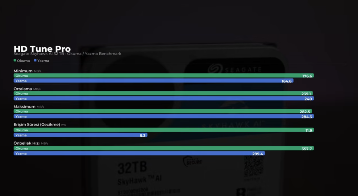

Şunu da hatırlatmadan geçmeyelim. Şu an ekranda bulunan HD Tune Pro’da “Health” sekmesinden diskin değerlerine baktığımızda “Raw Read Error Rate” yani “Ham Okuma Hata Oranı” değerinin “148.170.624” gibi çok uçuk bir sayı olduğunu görüyoruz. Bu durum diskin değerleri kendince farklı raporlamasından kaynaklanıyor. Bu değer aslında diskte o ana kadar ne kadar işlem yürütüldünü gösteriyor. Diskin bozuk olmasından veya diskte sorun olmasından kaynaklı olmadığını söyleyebiliriz. “Reallocated Sector Count” ve “Current Pending Sector” değerlerimiz 0 (sıfır), diskin sağlıklı olduğundan bu şekilde emin olabiliyoruz.
HD Tune Pro Okuma/Yazma Benchmark:
| Minimum | 176.6 | 164.6 |
| Ortalama | 239.1 | 240.0 |
| Maksimum | 282.5 | 284.3 |
| Erişim Süresi (Gecikme) | 11.9 MS | 5.30 MS |
| Önbellek Hızı | 357.7 | 299.4 |
HD Tune Pro testlerine baktığımızda ortalama 240 MB/s civarında seyreden okuma ve yazma hızları görüyoruz. Özellikle maksimum hızlarda 280 MB/s seviyesine kadar çıkması ve yazma tarafındaki 5.30 ms gibi düşük erişim süresi, diskin komutlara seri yanıt verdiği gösteriyor.

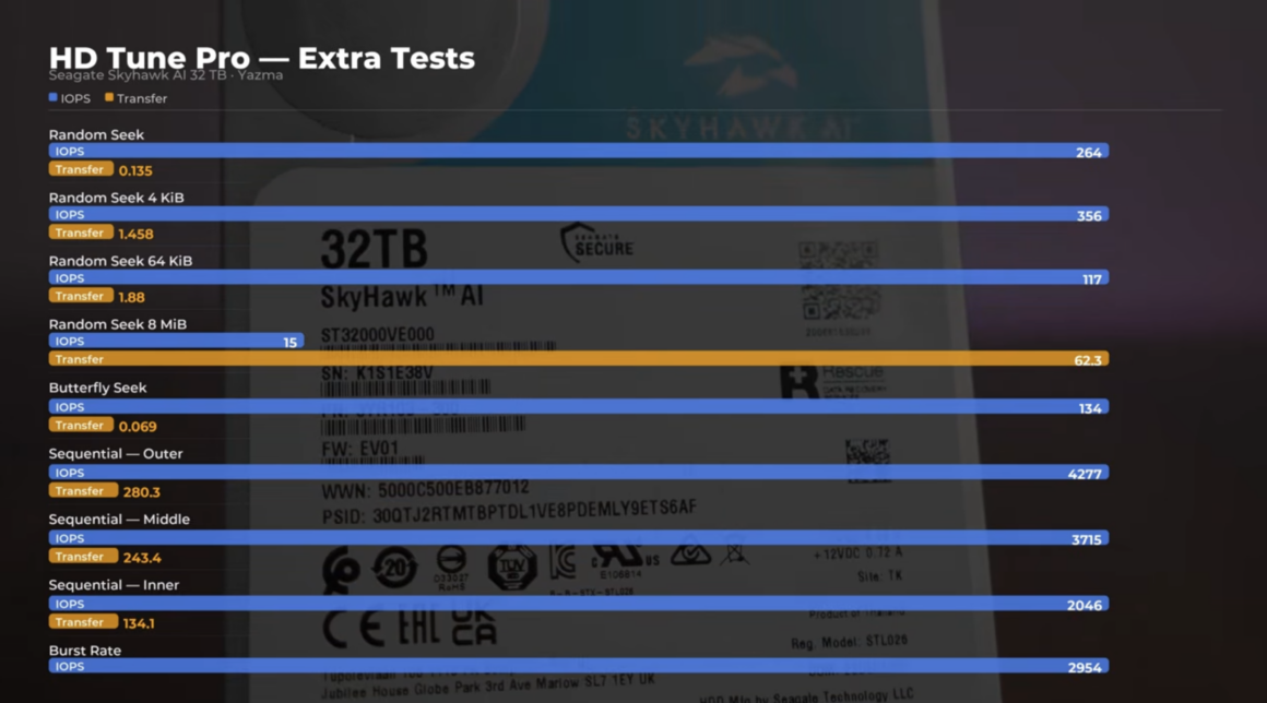

HD Tune Pro Extra Tests Okuma:
| Test | IOPS | Time | Transfer (MB/s) |
| Random seek | 82 | 12.2 ms | 0.042 |
| Random seek 4 KiB | 126 | 7.93 ms | 0.512 |
| Random seek 64 KiB | 86 | 11.6 ms | 1.388 |
| Random seek 8 MiB | 32 | 31.4 ms | 135.2 |
| Butterfly seek | 76 | 13.1 ms | 0.039 |
| Sequential – Outer | 4278 | 0.23 ms | 280.3 |
| Sequential – Middle | 3691 | 0.27 ms | 241.8 |
| Sequential – Inner | 2040 | 0.49 ms | 133.7 |
| Burst Rate | 5081 | 0.19 ms | 332.9 |
HD Tune Pro Extra Tests Yazma:
| Random seek | 264 | 3.78 ms | 0.135 |
| Random seek 4 KiB | 356 | 2.80 ms | 1.458 |
| Random seek 64 KiB | 117 | 8.57 ms | 1.880 |
| Random seek 8 MiB | 15 | 68.2 ms | 62.3 |
| Butterfly seek | 134 | 7.4 ms | 0.069 |
| Sequential – Outer | 4277 | 0.23 ms | 280.3 |
| Sequential – Middle | 3715 | 0.26 ms | 243.4 |
| Sequential – Inner | 2046 | 0.48 ms | 134.1 |
| Burst Rate | 2954 | 0.34 ms |
HD Tune Pro ekstra test sonuçları, diskin mekanik sınırlarını ne kadar zorlayabildiğini gösteriyor. Disk plakalarının en dış yüzeyini baz alan sıralı testlerde hem okuma hem de yazma hızlarının 280 MB/s seviyesine ulaşabilirken, disk plakasının ortalarında 243 MB/s, iç taraflarında ise 134 MB/s değerlerini bizlere sunuyor. Diskin önbellek performansını yansıtan anlık aktarım hızının okuma tarafında 332 MB/s bandına çıkması sistemin genel tepkiselliğine doğrudan olumlu etki ederken, 4 KiB rastgele yazma işlemlerinde 2.8 ms gibi oldukça düşük bir gecikme süresiyle ulaşılan 356 IOPS değeri de diskin oldukça seri çalıştığını bizlere gösteriyor.
