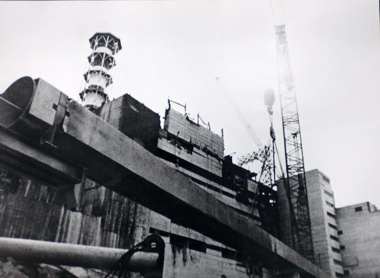

Kazanın ardından, çekirdek kalıntıları geçici olarak beton ve kurşunla kaplanmıştır. 1986 sonunda geçici bir sarkofaj (koruyucu yapı) inşa edilmiş, 2016 yılında ise modern bir çelik yapı (New Safe Confinement) bu yapının üzerine geçirilmiştir.
