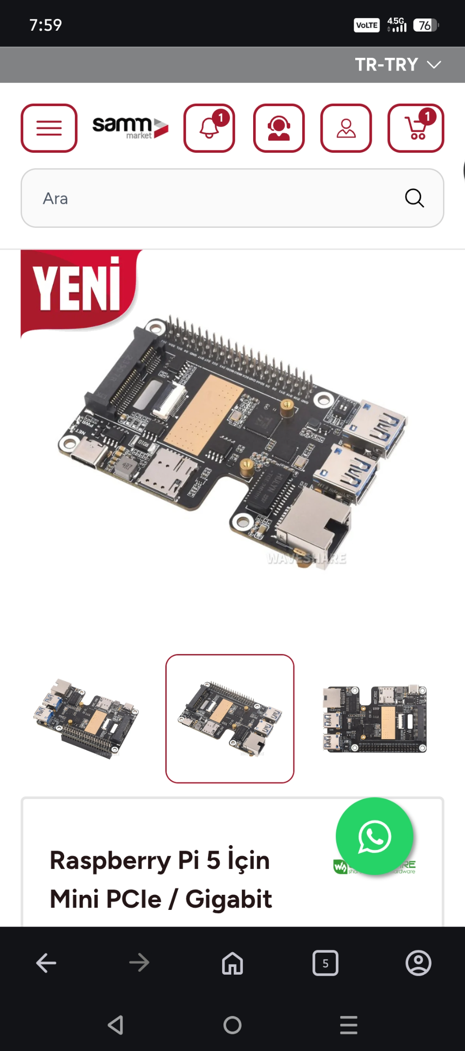

pi5 de 1 ethernet girişi var, pi5 den switch için nasıl çıkış alıcam.
böyle bir ethernet kartı ile mi fazladan çıkış alıp switche vereceğim.
