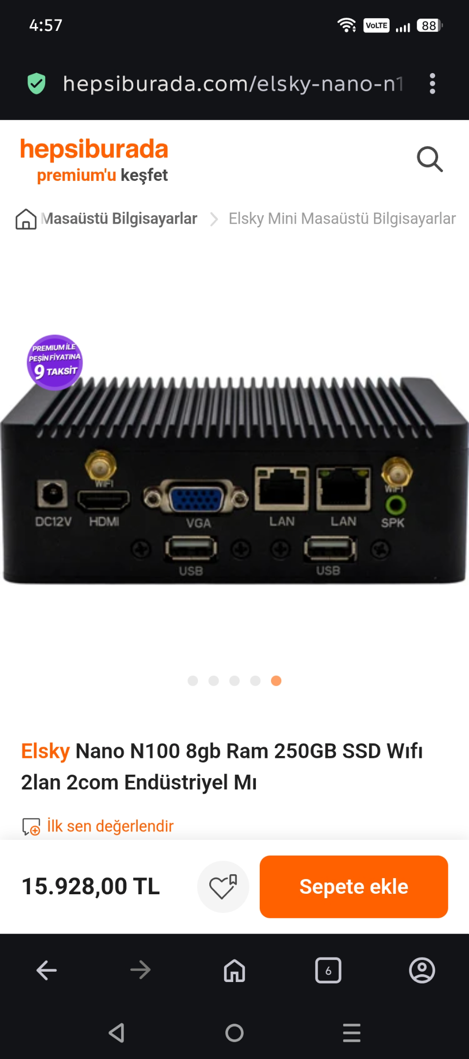

Pi5 yerine böyle bir cihazda aynı görevi görür mü, biraz araştırma yaptım ve aşırı yüksek bağlantılarda 10gigabit gibi bufferbloat için bu tarz mini PC'lerden kullanılıyormuş. Tabii ki de biraz daha düşük modellerine baktım Intel N100 3.4GHz ve 4 çekirdekleri SQM için 2500-3000 MHz öneriliyor.
Tabii ki alabilirsin ama işlemcileri önemli eski modelleri iyi performans vermez bu benim attığım en ucuza 1000/1000 Mbit hızda SQM de en iyi performansı verdiği için önerdim ayrıca güö tüketimi de normal PC kadar değil 27W güç kullanıyor ama bu senin attığın tarz PC'ler minimum 65W güç tüketir sürekli açık olacak bir PC de güç tüketimi de önemlidir hem de Türkiye'de çünkü aylık 984 TL altı elektrik faturası ödüyorsan sıkıntı olmaz ama üstünde elektrik için 2 kat daha fazla para ödersin.

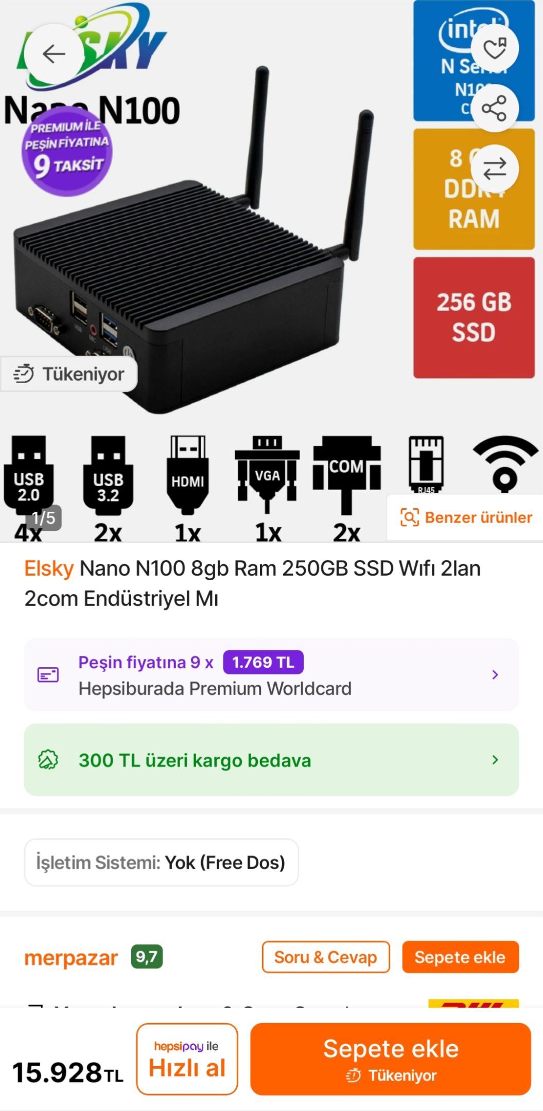

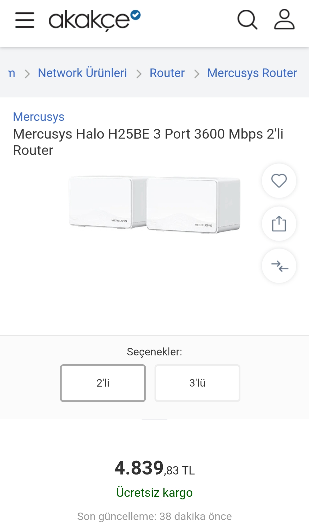

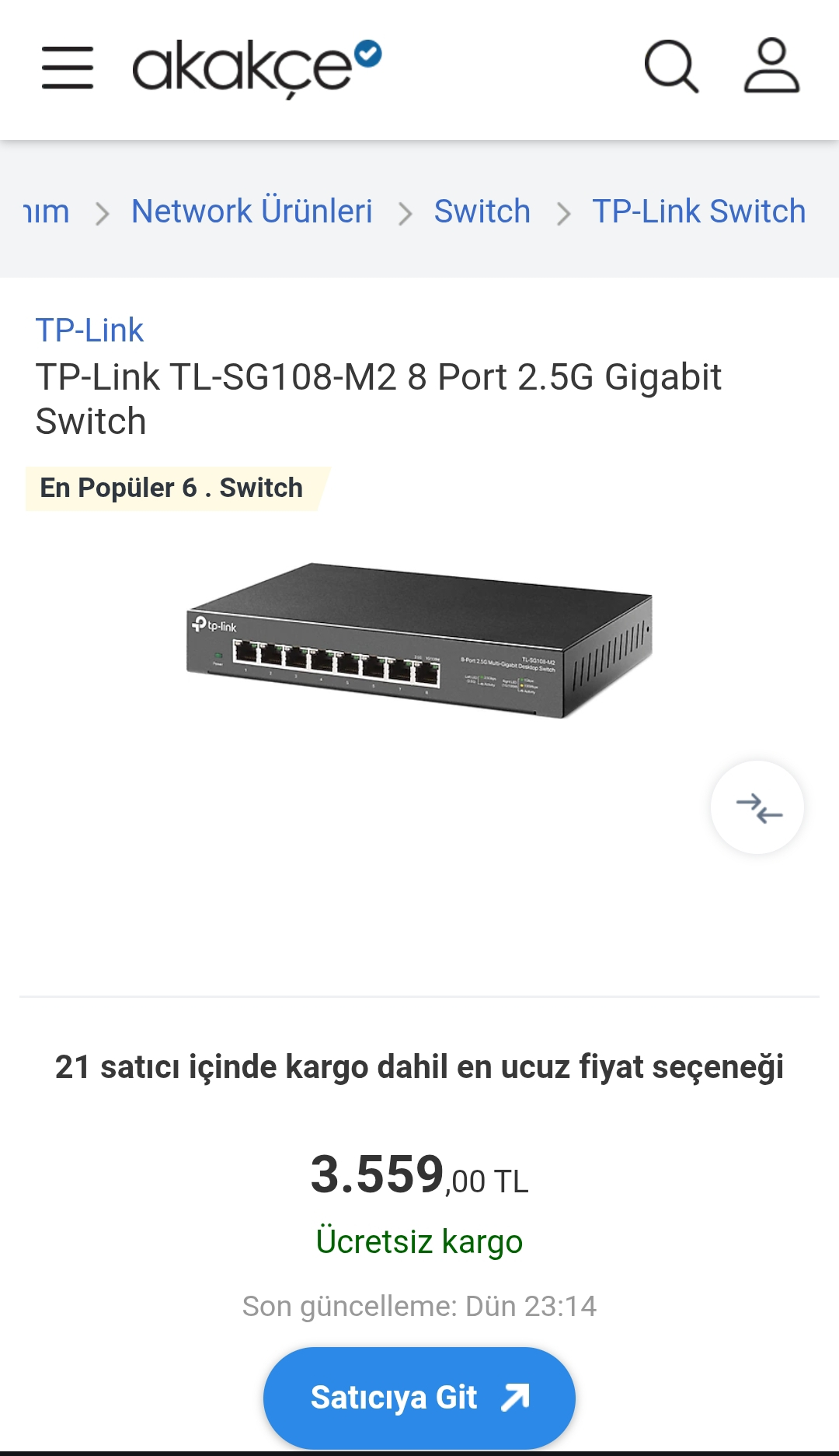

son durum olarak sepetim bu şekilde.
    148,1 KB · Görüntüleme: 29
    772,8 KB · Görüntüleme: 27
    187 KB · Görüntüleme: 32
