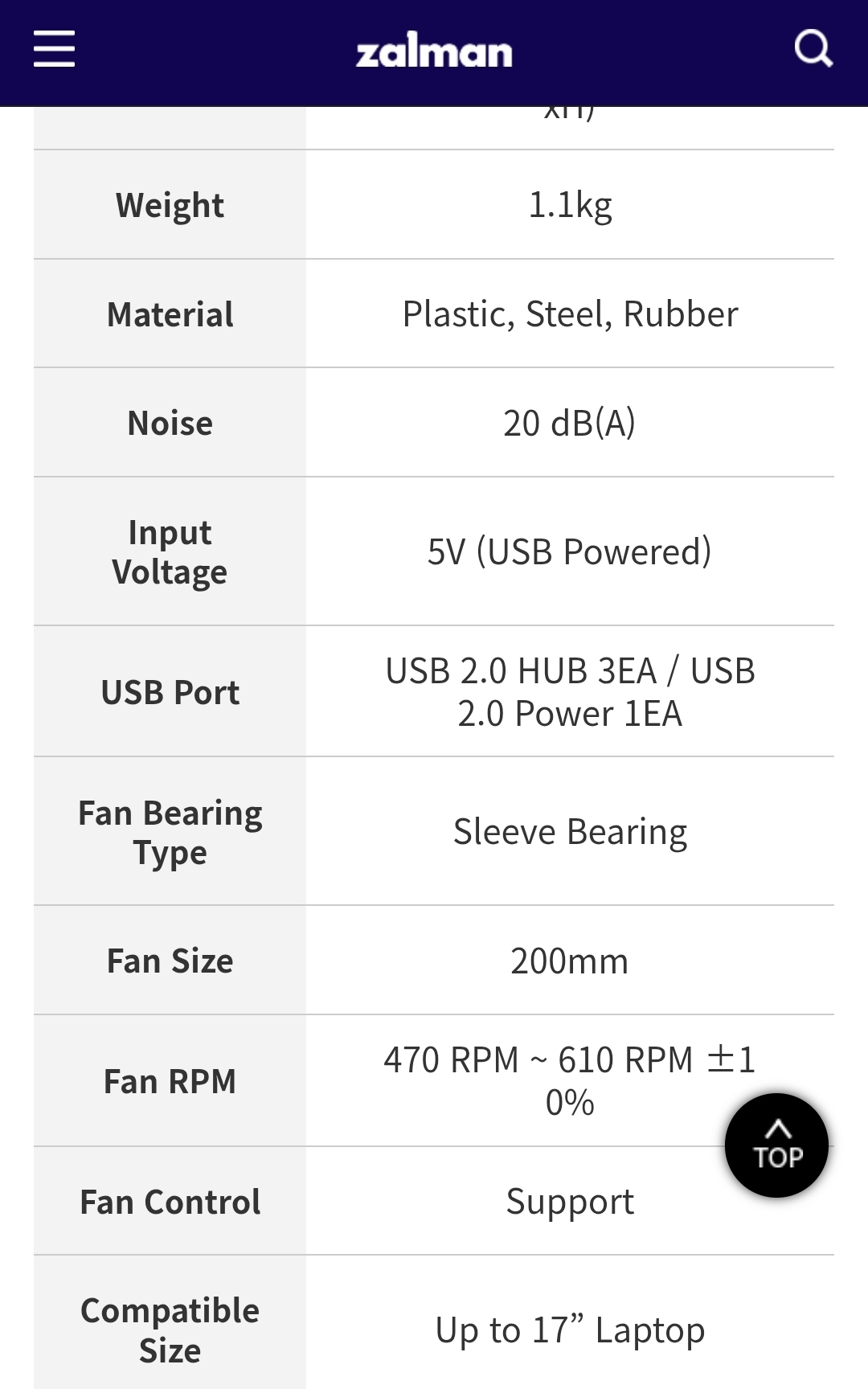

20cm bir fana sahip ayrıca 470 ila 610 rpm arasında bir devir veriyor.

Yukarida önerilen NS2000 biraz daha eski:
Eki Görüntüle 165020
20cm bir fana sahip ayrıca 470 ila 610 RPM arasında bir devir veriyor.

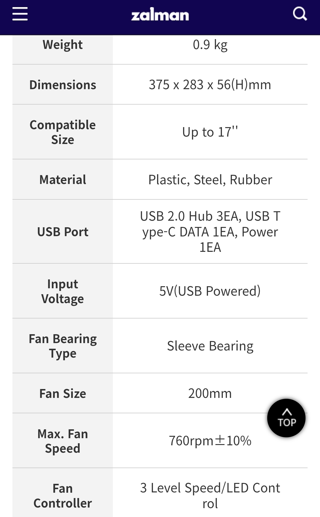

Biraz daha bütçe çıkarsa daha iyi bir model olan NS3000 alınabilir:
Eki Görüntüle 165021
Burada tip-C baglanti da geliyor ayrıca 20 cm fan bu sefer 760 RPM'ye çıkmış. Soğutma performansı biraz da olsa artmıştır. Aralıklı devir yok lakin 3 seviyeli hiz kontrolü yaziyor. Ses seviyesi hakkında da bir şey göremedim. Fan degisti mi bilemiyorum ama gürültü artmış da olabilir.
