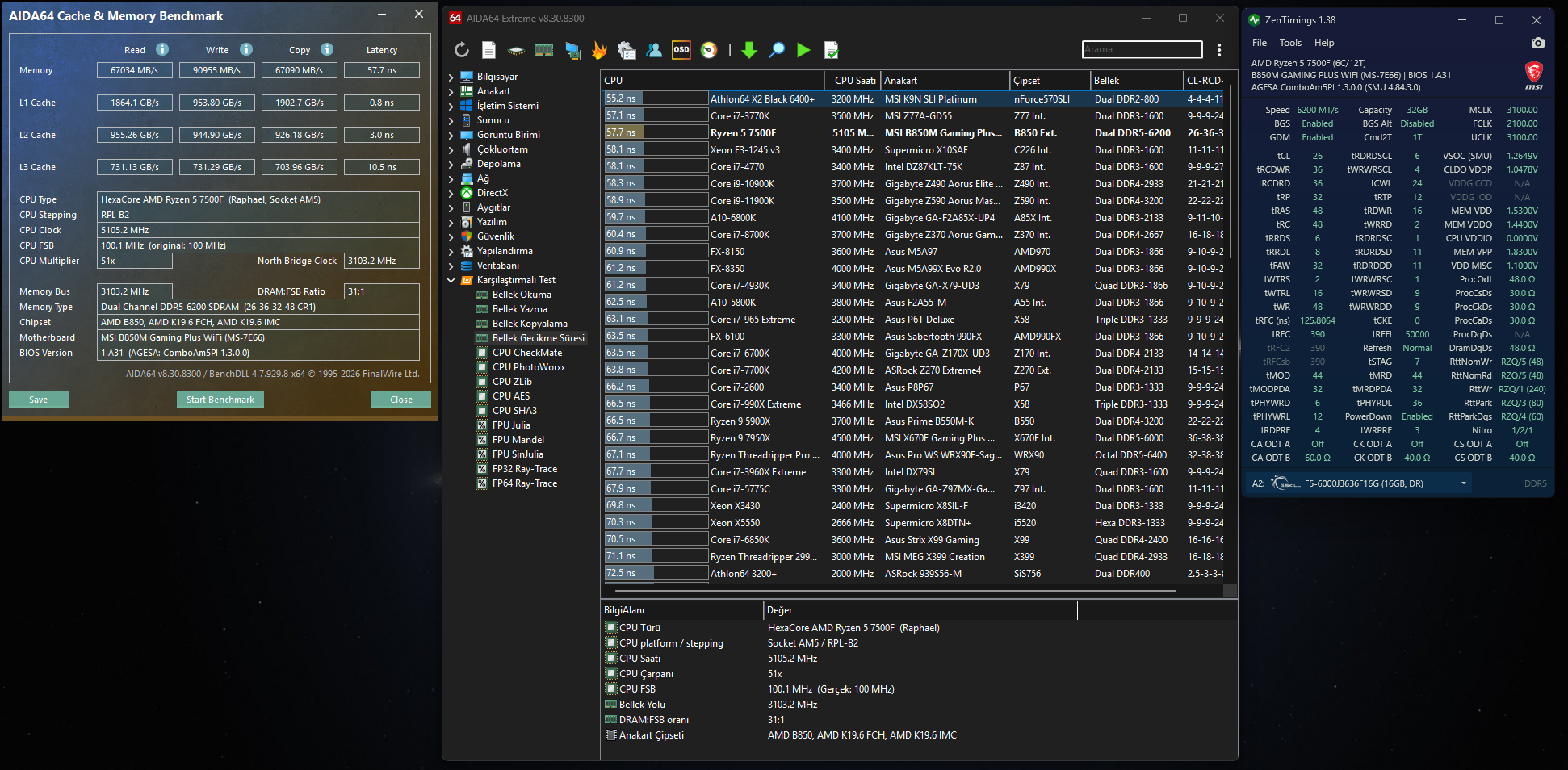

@Ayhan Dönmez hocam şanslıyım ki h die çıktı. Henüz saatlik test etmedim ama OCCT gibi dakikalık testler ve oyunlarda pürüzsüz deneyim elde ettim. BIOS sıfırladıktan sonra mevcut ayarı belki tutar diye girdim direkt kabul etti.
