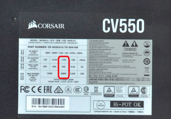

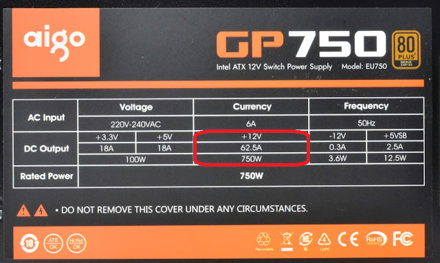

Burası biraz kafa karıştıran bir kısım. Çünkü güç kaynağının üstünde kocaman “750W” yazsa bile, bu her zaman gerçek değil. Bazı PSU’lar o yazan değeri asla veremiyor.
Bu yüzden sadece etikete bakmayın. Asıl önemli olan, 12V kanalından kaç watt verebildiği. Çünkü ekran kartı, işlemci gibi güç çeken parçaların neredeyse hepsi 12V hattından besleniyor. Örneğin:
Gördüğünüz gibi güç kaynağı gerçektende 12v kanalından 750W verebiliyor. Yani bu psu gerçekten vaat ettiği değeri verebiliyor. Fakat bazı güç kaynakları veremeyebiliyor. Örneğin:
Mesela Corsair VS550 serisi buna güzel bir örnek. Bu PSU grup regülasyonlu olduğu için 12V hattındaki kayıp normal. Üzerinde 550W yazıyor ama aslında 12V hattından sadece 528W verebiliyor.
Yani etikette yazan değer her zaman bire bir doğruyu göstermiyor. İşte bu yüzden güç kaynağı alırken etikete sadece “550W” yazmasına aldanmayın.

Etikette 12V kanalının amper değeri yazar.
O amper değerini 12 ile çarpın -> Karşınıza gerçek watt değeri çıkar.
Örnek:
12V kanalında 44A yazıyorsa, 44 × 12 = 528W eder. İşte bu PSU’nun gerçek 12V çıkışı budur.

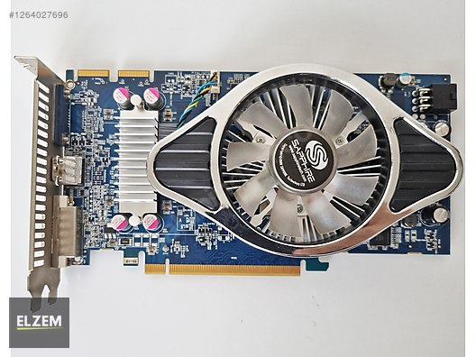

Ben de zamanında böyle ucuz bir PSU almıştım. Sistem açıldı açılmasına ama ekran kartı biraz yüklenince bir ses geldi… ardından fişten mis gibi yanık kokusu yükseldi. O an anladım ki PSU işi şakaya gelmez; meğer bilgisayarın kalbiyle kumar oynamak gibiymiş.

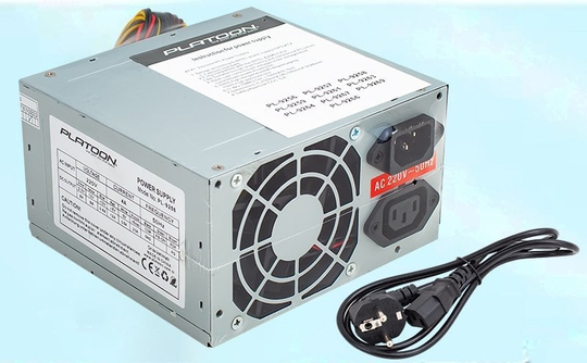

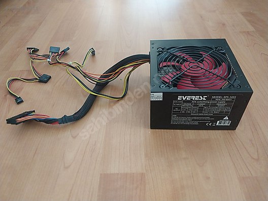

Rampage, gameboost, powerboost gibi markaların neredeyse çoğu güç kaynağı(istisnalar var)
Archon güç kaynakları
Frisby güç kaynakları
Hadron güç kaynakları
Turbox güç kaynakları
gameforce güç kaynakları

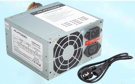

4 -Archon, Frisby, Hadron, Turbox ve gameforce gibi garip gurup markalar
Bu markalara “garip” dememin sebebi, haklarında neredeyse hiç bilgi bulunmaması. Nerede üretildikleri, hangi bileşenleri kullandıkları tamamen muamma. Bu yüzden bu markalara kesinlikle bulaşmamanızı öneriyorum.
Özellikle Turbox markası zaten berbat kalitesiyle bilinir. Okuldaki sistemlerde bu markanın güç kaynakları kullanılmıştı ve 3 ay bile geçmeden hepsinin bulk kapasitörleri teker teker patladı. Yani siz düşünün, ne kadar kalitesiz bileşenler kullanıyorlar.
Kısacası, bu markalara “çöp” demek bile hafif kalır.

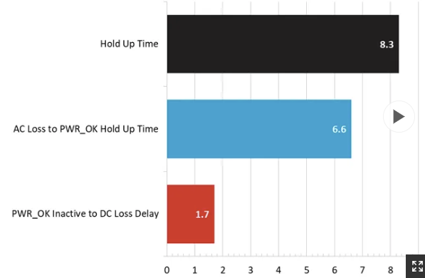

-Hold_UP-
cv450
cv550
Hold_UP süreleri standartı karşılayabiliyor. Power_OK çok da düşüğe ayarlı değil. Bunun dışında regulasyon iyi seviyede. Ripple değerleride kötü sayılmaz.

Elimizde ne test verisi ne de iç bileşenlerine dair bilgi bulunmadığından, bu ürünü önermek biraz körleme olacaktır. Ancak bu fiyat bandında, sıfır olarak eli yüzü düzgün bir markadan çıkma başka PSU alternatifi de bulunmuyor. Bu nedenle bütçesi kısıtlı olan kullanıcılar tercih edebilir.
Fakat eğer bütçeniz uygunsa, bu modele yönelmemenizi tavsiye ederim.
-Teknik detaylar-
Maviyle işaretlediğim alanlar, güç kaynaklarının gerçek watt değerlerini gösteriyor oraya bakarak kıyaslama yapabilirsiniz. Bunun dışında bulk (ana) kapasitörün Japon menşeili olduğu söyleniyor; fakat bunu doğrulayacak herhangi bir kanıt ya da söküm (teardown) görüntüsü ne yazık ki elimde yok. :(

-Hold_UP süresi-
Belli değil. Fakat çok da iyi olmayabilir.

-Regulasyon-
-Ripple-
[SIZE=6][COLOR=rgb(184, 49, 47)][B][SIZE=6]-Hold_UP-[/SIZE][/SIZE]
[B][SIZE=6][ATTACH type="full" size="311x29"]175707[/ATTACH][/B][/SIZE]
-Power_OK-
Hold_UP süresi mükemmel.[/B][/COLOR]
