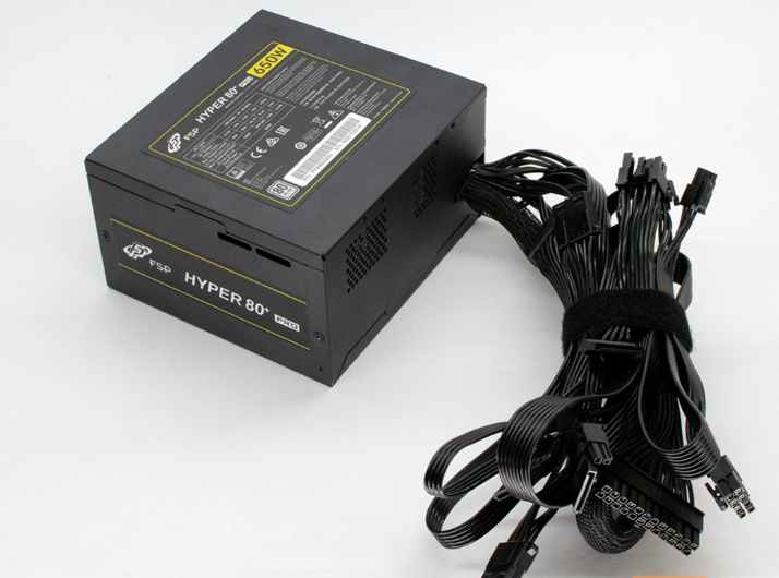

1. Bölüm: Dış Tasarım – Etiket Bilgileri ve Kablolar
Model: H3-650
Gördüğünüz gibi güç kaynağının 12V kanalındaki kayıp oldukça düşük. Bu da tabii ki bağımsız regülasyon ya da DC-DC dönüştürücü kullanıldığını gösteriyor. Öte yandan AC giriş kısmına baktığımızda sadece 230V desteği bulunduğunu görüyoruz. Bu noktada maliyetten kısmaya gidildiği söylenebilir. Bridge rectifier bölümünde buna ayrıca değineceğim.

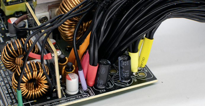

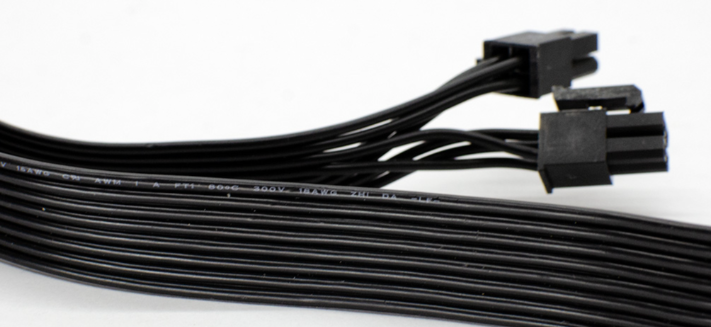

-Kablo Yapısı-

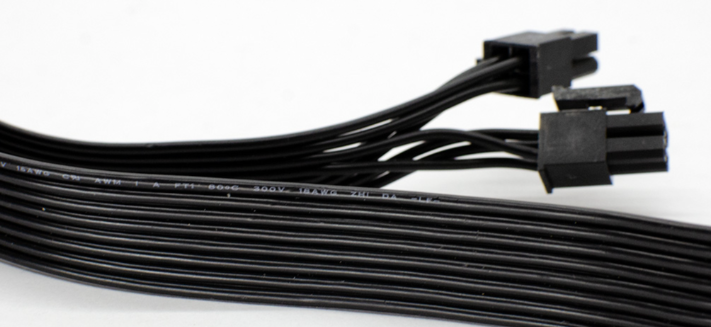

Kablolar siyah kaplamalı. Neredeyse tüm kablolar 18 AWG kalınlığında. Bazı kesitlerde ise 20 AWG kablo kullanılmış. Ayrıca kablo uzunlukları da gayet yeterli.

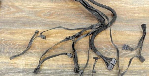

-Kablolar-
1x ATX 20+4 pin;
2x EPS/ATX12V 4+4 pin;
2x PCI-E Güç 6+2 pin;
8x SATA;
2x Molex;
1x FDD.

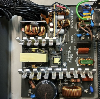

2. Bölüm: İç Tasarıma Genel Bakış – Fan Yapısı

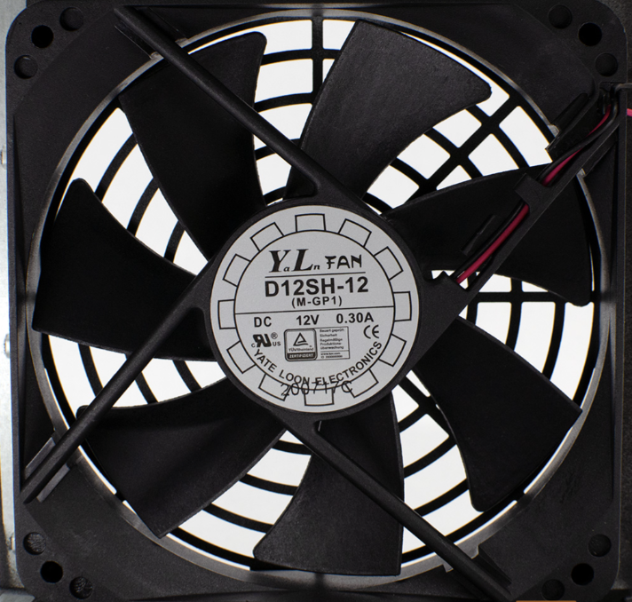

Modeli: Yate Loon D12SH-12
Fan sleeve yataklı, yani burada maliyetten kısmışlar. Sleeve bearing fanlar uzun ömürlü değil ve yüksek sıcaklıklara dayanamaz. Bir süre sonra fandan ses gelmeye başlarsa şaşırmayın.
-İç Yapı-

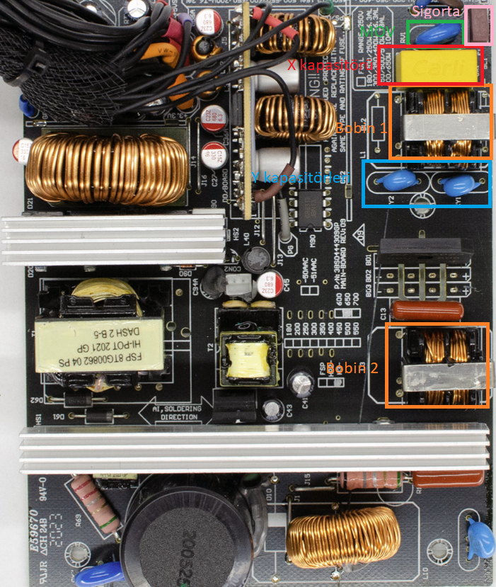

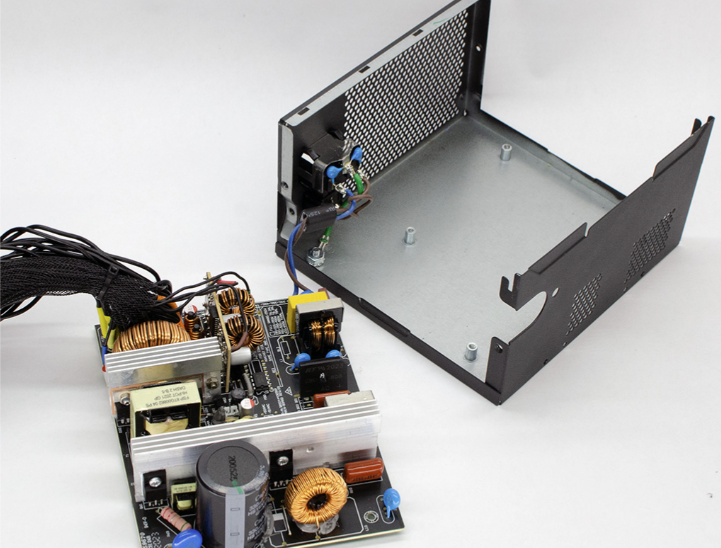

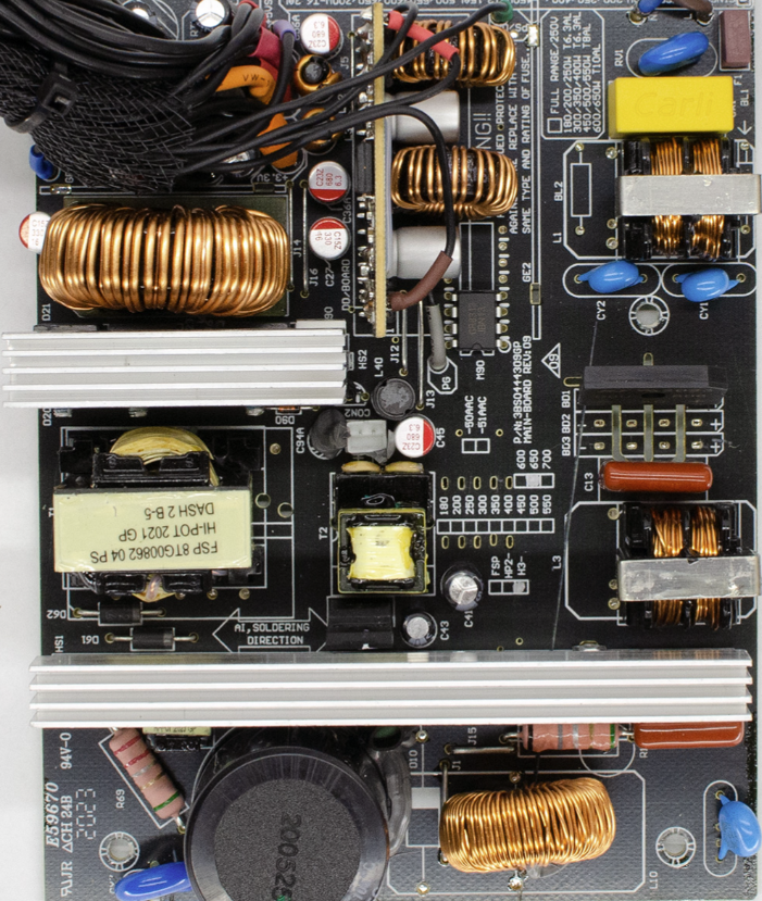

Gördüğünüz gibi PCB tasarımı oldukça sade ve şık görünüyor. Ancak en dikkat çekici nokta, bridge rectifier’ın herhangi bir soğutucuya bağlı olmaması. Bu durum bile zaten neden 110v'u desteklemediğinin bir göstergesi. O zaman gelin EMI filtresinden başlayalım.

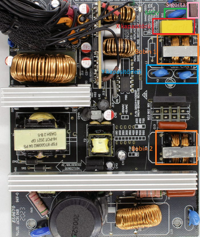

3. Bölüm Primary Side – EMI Filtresi
Gördüğünüz gibi EMI filtresi eksiksiz. Güç girişinde 4 adet Y kapasitörü, 1 adet MOV, 1 adet X kapasitörü, 2 adet common choke bobini ve son olarak 1 adet sigorta bulunuyor. NTC ise burada yer almıyor. Bu kısım gayet iyi sayılır.
Bu arada PCB tasarımı size de bir yerden tanıdık geldi mi? Gelmediyse söyleyeyim, FSP Hydro K Pro 750W modelinin PCB’si de çok benzer yapıda.

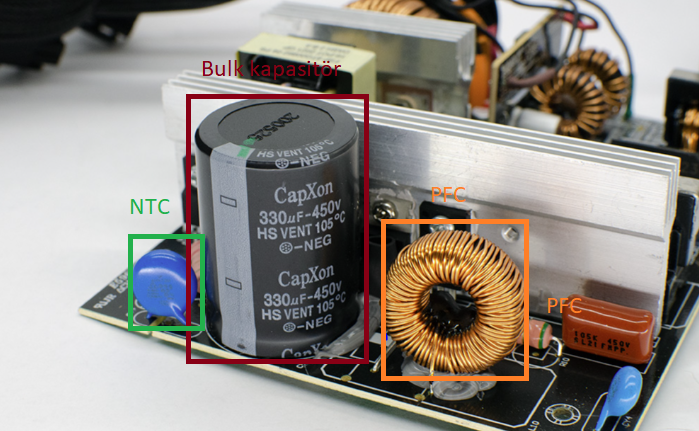

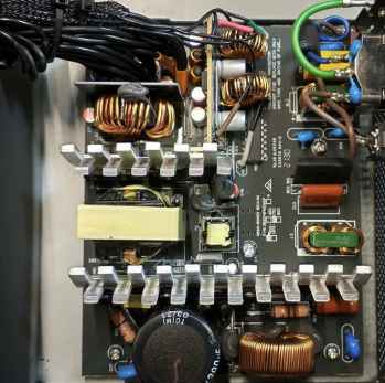

4. Bölüm APFC Bölümü
Gördüğünüz gibi APFC devresi standart bileşenlerden oluşuyor. Ayrıca sol kısımda NTC’yi görebiliyorsunuz; bu da olumlu bir işaret. Ne yazık ki bobin ve bulk kapasitörün arkasındaki MOSFET’lerin veya boost diyotunun modelleri belli değil.
Yüksek ihtimalle 3 adet anahtarlama için mosfet, 1 adette AC - DC doğru akım için boost diyotu bulunuyordur.

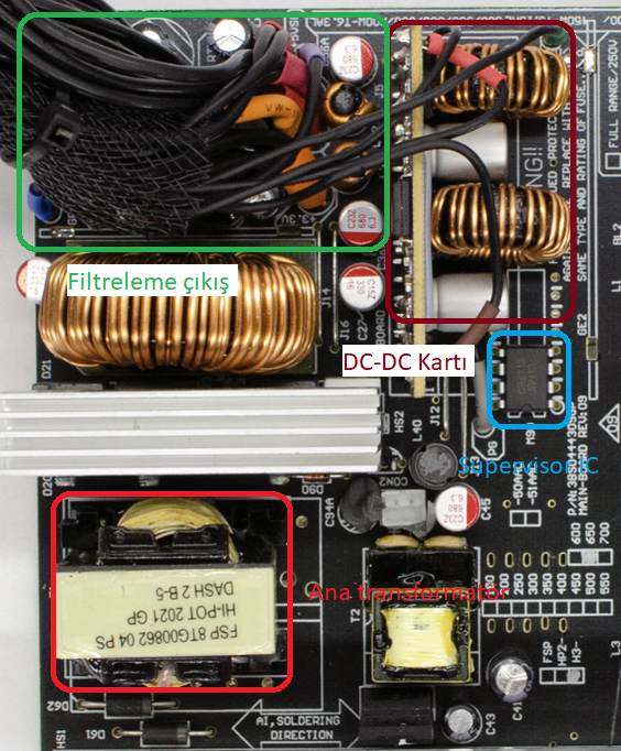

6. Bölüm - Filtreleme ve Regülasyon Bölümü

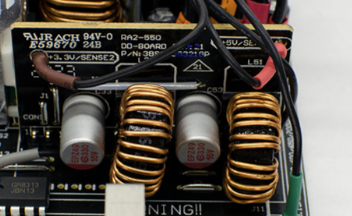

Gördüğünüz gibi tabiikide DC-DC regulasyonunu kullanıyor. Üzerinde EPZ49 330 16V polimer kapasitörler var. Sanırım xuanx adlı bir şirkete ait fakat emin değilim. 16v yeterli bir seçim. 12v'un 1.25 katını alacaksınız. Malesef mosfetler veya IC hakkında bilgi yok.
-Supervisor IC-
Modeli: GB8313
İçinde belirli korumalar bulunuyor. Bu entegre PSU'nun beyni denebilir. Voltaj kanallarını kontrol ediyor.
Aşırı Gerilim Koruması (OVP)
Düşük Gerilim Koruması (UVP)
Power-Good (PGO) Çıkışı
PSON/ Kontrol Girişi
FPO/ Hata Çıkışı
Gibi özellikleri bulunuyor.

Filtrelemede yer alan kapasitörler hem polimer hem de elektrolitik. Bazı kapasitörler FZC, bazıları ise Foai markasıyla üretilmiş. Teknik veri sayfasına göre, kapasitörlerin kullanım ömrü kapasitelerine bağlı olarak 2000 ila 5000 saat arasında yazılmış. Fakat çokda bir şey beklemenizi önermem.

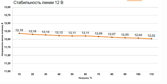

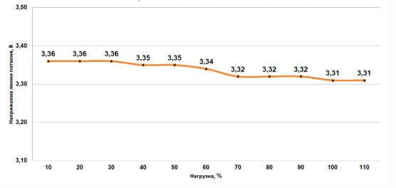

7. bölüm Genel Değerlendirme - Testler

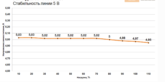

- Regülasyon-
12v kanalı: 12.04
5v kanalı: 4.95
3.3c kanalı: 3.31
Gördüğünüz gibi güç kaynağı regülasyon konusunda gayet başarılı.

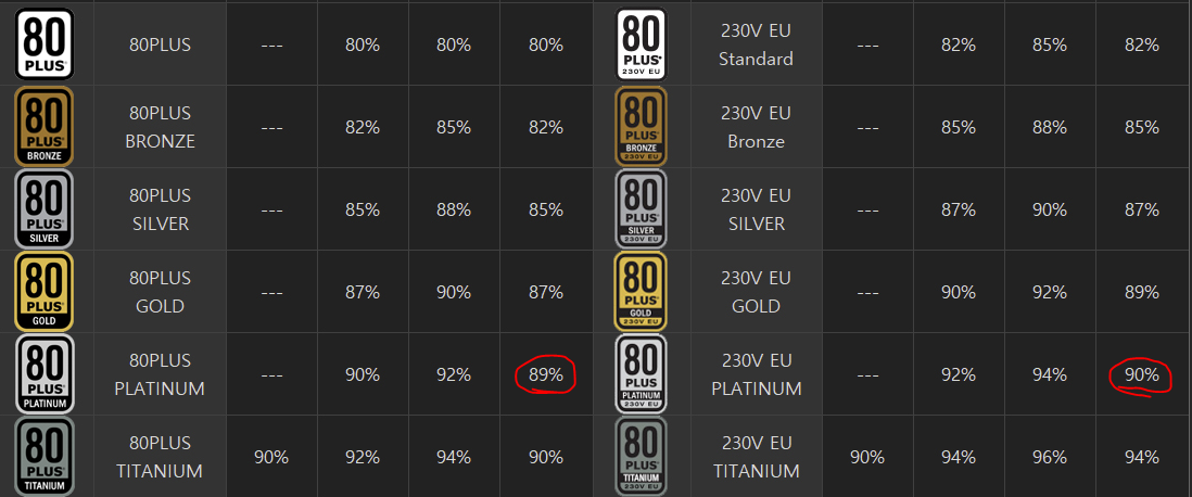

-Verimlilik-

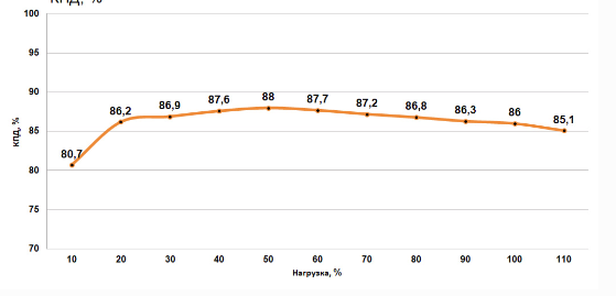

Görüldüğü üzere, güç kaynağı %100 yük altında %86 verimlilik göstermiş. Verimlilik %1 daha yüksek olsaydı silver sertifikaya ulaşabilirdi; ancak mevcut durumda bronz sertifikalı.

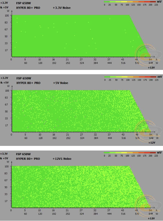

-Ripple Değerleri-
Ripple değerleri rakiplerine nazaran çok fazla. Yüksek ihtimalle filtrelemede kullanılan noname kapasitörlerden dolayı bu şekilde.
12v kanalı: 70-100mv
5v kanalı: 0-50mv
3.3c kanalı: 0-50mv

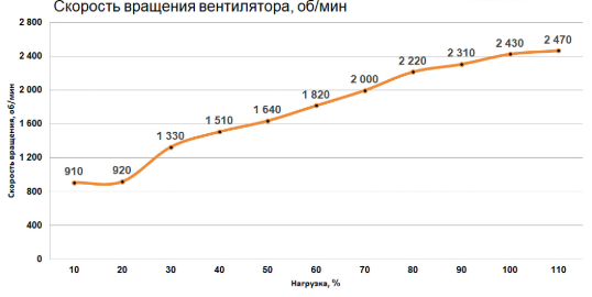

-Fan Hızları ve Ses Testleri-
Görüldüğü gibi, fan %100 yük altında 2500 RPM’e kadar çıkmış. Ses testi elimde yok, ama testi yapanlar fanın %80 yükten sonra duyulabildiğini söylemiş.

-Bulk Kapasitör-
Modeli: CapXon HS VENT 450 V, 330 μF 105 derece
Bu güç kaynağı için kapasitansı yeterli sayılır. CapXon markası genel olarak giriş seviye ürünler üretiyor. Ömür beklentisi ortalama olur.

-Sleeve yataklı fan uzun ömürlü olmaz. Zamanla ses seviyesinde artık yaşayabilirsiniz.-
