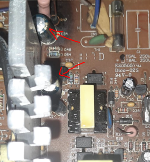

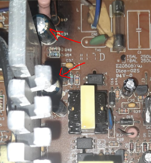

Bu arada eski serilerden bende de birkaç tane patlamış var. HEC ATX300TR'de kullanılıyordu. 15 yıllık.
Eki Görüntüle 254769

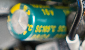

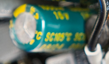

TC serisinden.
Bu arada o şişme kısmı tasarım ile ilgilide olabilir. Tüm stres'i o kapasitör üstlenmiş olabilir. Bende patlayanlar 5VSB hattındakiler. Öbür yerler görsel olarak sağlam.
