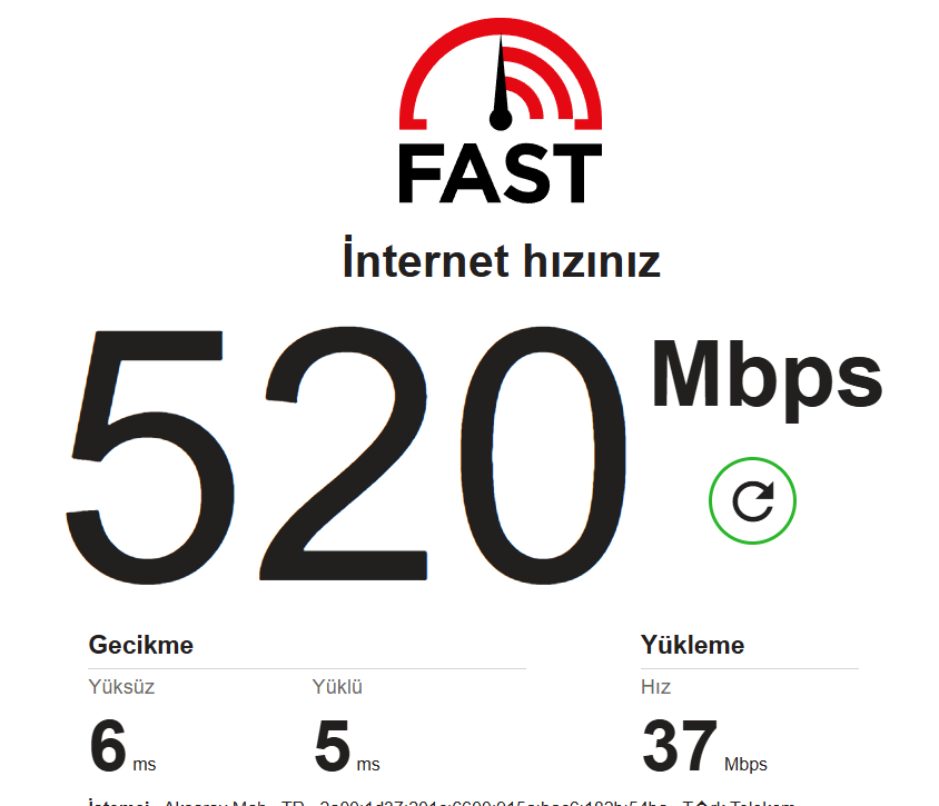

Dostlar selam, sorunum konu başlığında belirtmiş olduğum şekilde. Türk Telekom fiber altyapısı üzerinden yine Türk Telekom'un 1000 Mbps hızında internet paketi abonesiyim fakat bugüne kadar bahse konu internet hızına hiçbir şekilde stabil bir biçimde erişemedim.
Örnek olarak bahsetmek gerekirse yüklemiş olduğum ekran görüntülerinde de görüleceği üzere:
1- Ookla Speedtest üzerinden 930 Mbps down, 38 Mbps up,
2- Fast üzerinden 520 Mbps down, 37 Mbps up,

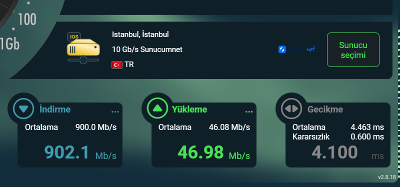

3- nperf üzerinden 902 Mbps down, 47 Mbps up,
Şeklinde internet hız testi sonuçları alıyorum. Sizin de görebileceğiniz üzere bu değerler birbiriyle örtüşmüyor, Ookla ve nperf indirme hızı bakımından yakın olsa da bu sefer upload hızı bakımından aralarında %30-35 civarı bir fark söz konusu, Fast üzerinden aldığım sonuca ise herhangi bir yorum dahi yapamıyorum. Bütün bu anlattıklarıma ek olarak, Steam üzerinden indirme yaptığımda hangi sunucuyu seçersem seçeyim 650 Mbps üzerinde bir indirme hızını geçemedim*.

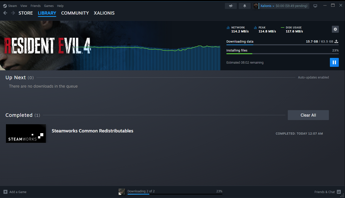

Bende Türk Telekom kullanıyorum. Sunucuyu Polonya kullanıyorum. 2. görselde eklediğim gibi RSS Queues önceden varsayılan olarak 4'dü ve sürekli dalgalanma hız düşüşü yaşıyordum. Bu ayar işlemci çekirdeklerine bölüyor normalde bu indirme işleminde ancak işte hızda sapıtmasına neden oluyor. 1'e ayarlayınca tüm sorunum çözüldü. Bundan önce Superonline 1gbir de de aynı şekilde çözmüştüm.

Hocam aygıt yöneticisinden gösterdiğiniz ayarı yaptım aynı şekilde 1'e çektim ancak hiçbir değişim olmadı ne yazık ki.
