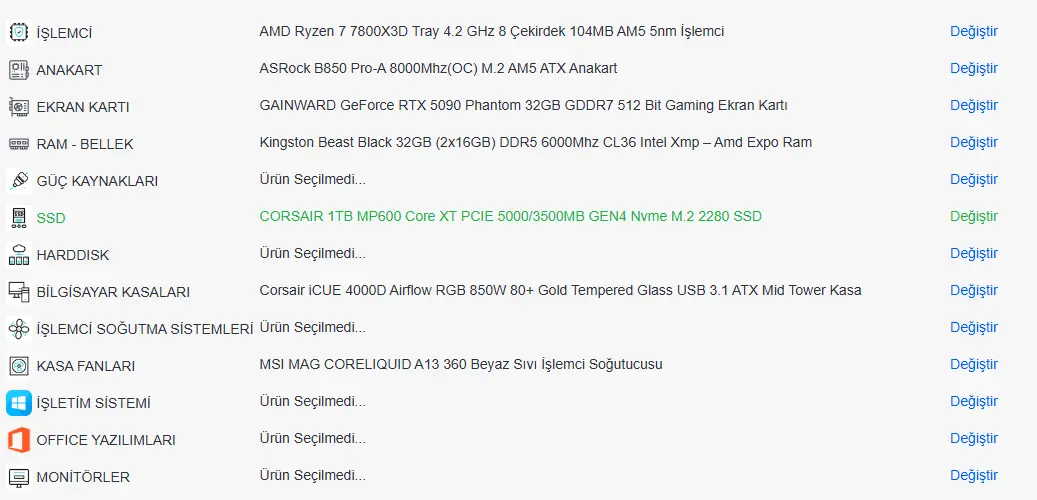

DeepCool gibi markalar konusunda endişelerim var. Örneğin Galax 5080 alanların birçok şikayeti var. Deep cool, Galax, Palit gibi markalar hep geride olan markalar. MSI-ASUS-Gigabyte daha çok servis kalitesi yüksek. Daha az sorun çıkartıyorlar.
Gainward'in Phantom serisi 5090. üzer mi acaba? Coil whine şikayeti yemiş daha yakın bir zamanda. Üstüne, 5090'ların konnetörlerinde yanma sorunu olduğu belirtiliyor. 5070'de aynı şekilde var mış ama 5090 da daha yaygın olduğu belirtildi.
Kasa ve kasa fanı iyi düzey sayılır. RAM'i 8000 MHz yapmamin sebebi 6000 - 8000 arasinda 15-20 FPS fark olduğu içindi. ASRock'u hiç kullanmadım, bir fikrim yok fakat Pro serisi, 8000 MHz veriyor. Belki RAM'i değiştiririm bilmiyorum.
Genellikle hep bilindik markalar kullandım. MSI, Gigabyte, ASUS. Hiçbir sıkıntıda yaşamadım bugüne kadar. Hiç teknik servislik bir durumum olmadı çok şükür.

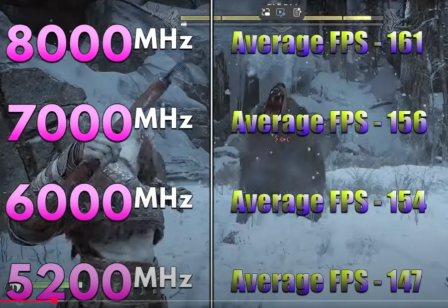

Hocam 6000MHz ile 8000MHz arasında 15 - 20 FPS oynamaz. Max oynayacağı 10 FPS'dir (buraya da çıkması için belli başlı oyun olması lazım). Ayrıca ASRock anakartlarının MSI ve ASUS ile rahatlıkla kafa kafaya diyebilirim. Eğer 5090 almak için diğer parçalarınızı düşürüyorsanız ve içinize sinmiyorsa 5080 seviyelerine inin diğer parçalarınızı biraz daha kaliteli alın ya da S, Ti serileri için biraz daha bekleyin. Bekleyemem diyorsanız kabaca 9800X3D, 5080, 32 GB 6000MHz CL30 ya da CL28 RAM, B850 anakart bütçeye göre X870, 1000W PSU, soğutması güzel olan bir kasa, 360 sıvı soğutma ve 2TB SSD gayet yeterli olur yıllarca da götürür.
Hocam şu şekilde bir performans farkı var. 5200'de 147 FPS verirken, 7000'de 156 FPS, 8000 de ise 161 FPS'e çıkıyor.

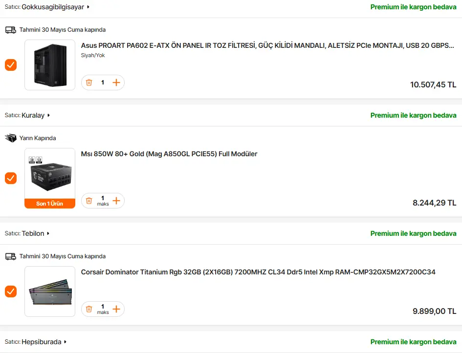

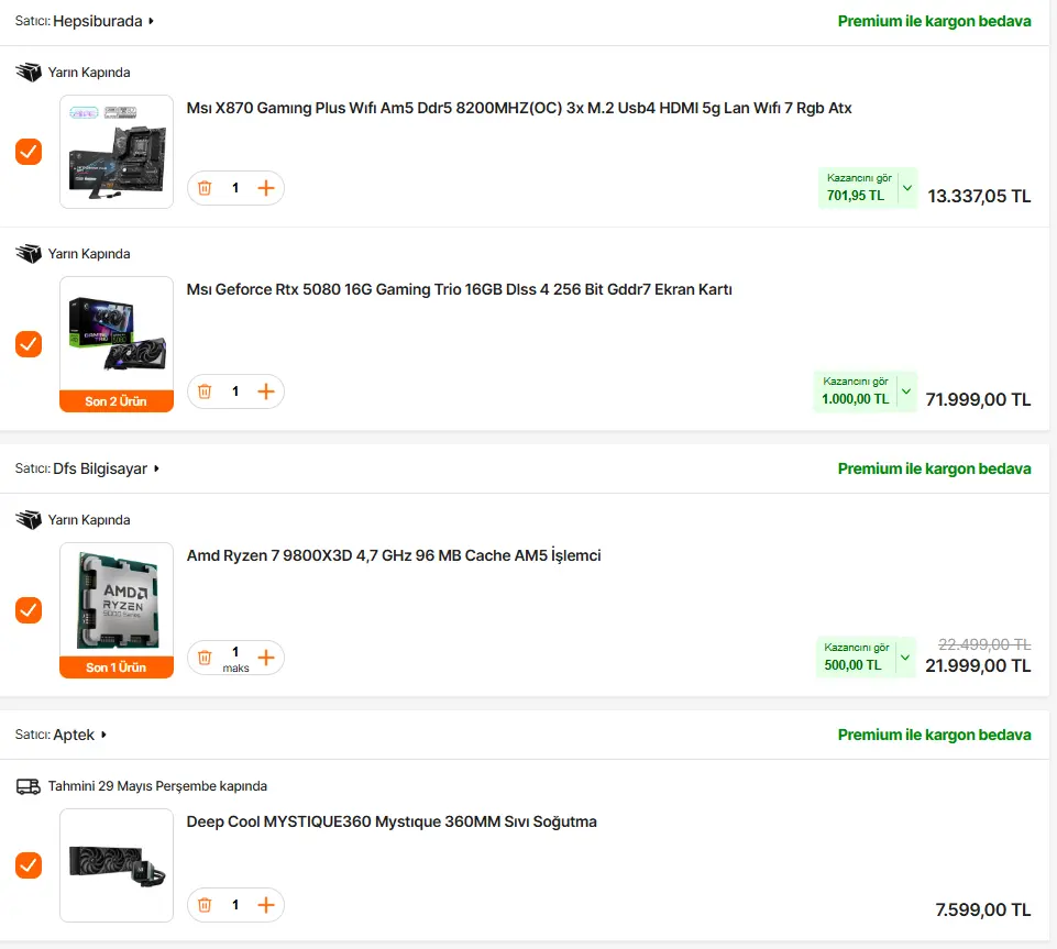

Son olarak sistemi en son bu şekilde topladım. MSI dizdim. 8000MHz RAM'i iptal ettim. Daha ucuz PSU ekledim, anakartı B850 yerine, X870 olarak gaming olarak değiştirdim. 5070 Ti'yi 5080 yaptım. Sıvı soğutmayı da, sızıntı patentli olan Deep Cool'u seçtim. Güvenmekten başka çarem yok, her şey pahalı. CFM değeri de normal. Kasa ise aynı kaldı. Tek hava deflektörlü ve temper cama gömülü özel bir açık alan daha var. Aklıma bu kasa yattı. Fractal kasa var ama oda hemen hemen aynı fiyatta north XL, 12-13bin TL. Dedim gerek yok.
RAM 48 düşünüyordum ama multi-task. Tarayıcı-Discord ve oyun üçlüsünde 32 GB yeterli olur diye düşündüm. Total War tarzı oyunlarda 16 GB yetersiz kalabiliyor, 32 GB olur gibi.
Render yapmayacağım için sorun olmaz diye düşünüyorum. Ara ara öyle video editi yaparim ama uzun yapmayacağım.
İşlemciyi değiştirmedim, en iyisi olsun. sadece tek kasa değişebilir + kasa fanı ekleyebilirim extradan 3-4 tane o kadar.

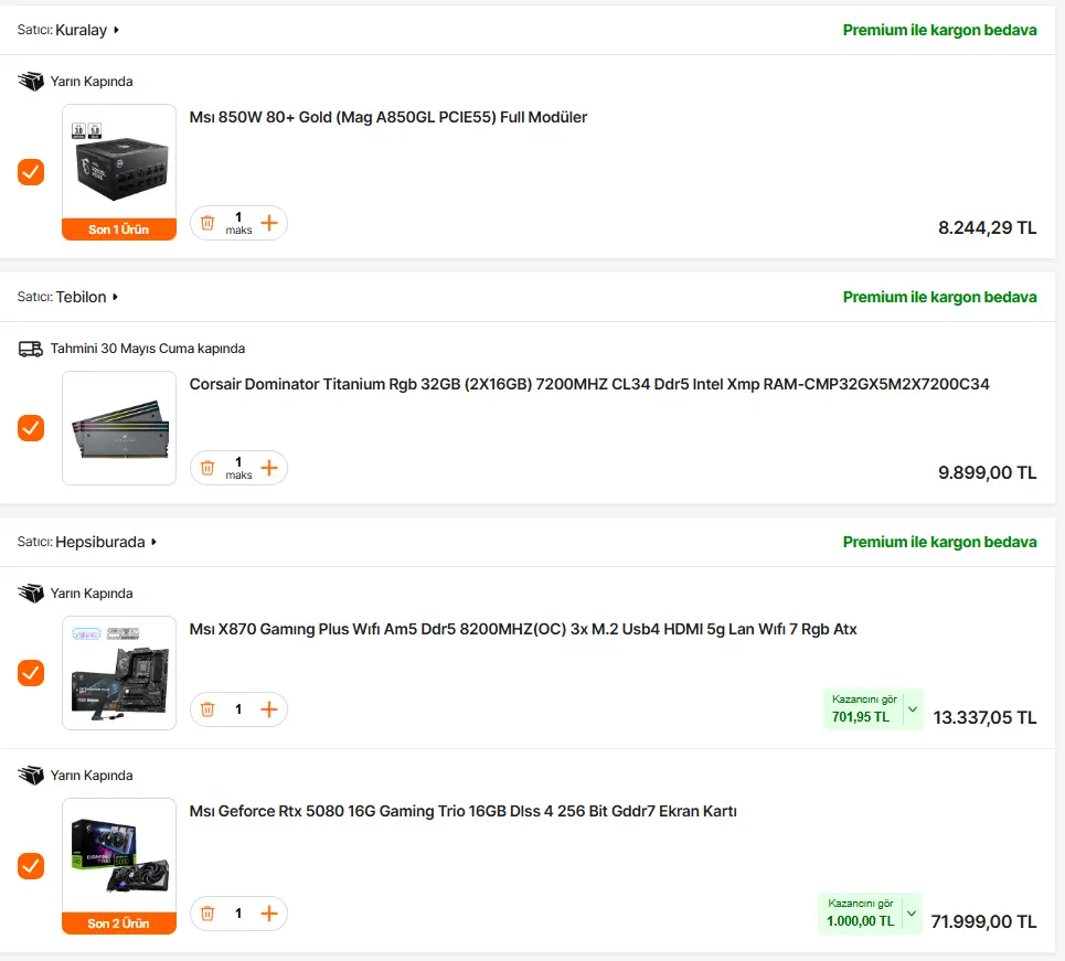

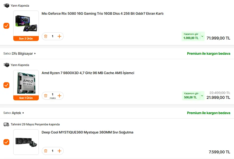

Nasıl olmuş :)
Not: Intel XMP yazıyor RAM'de, EXPO RAM olarak değiştiririm.

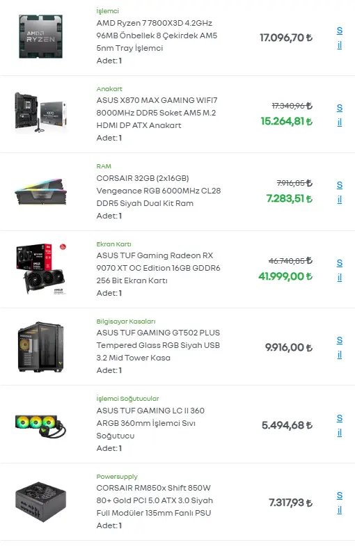

TUF serisine geçtim komple. Nvidia'yi çıkardım. Bütçe olarak 150.000'den, 108.000'e kadar geriledim bunun sebebi de 15-20bin tl civarında monitör alacağım için.
  • 8000Mhz 20bin liralık ram yerine, 7bin liralık 32 GB 6000MHZ CL 28 ram seçtim.
  • 5080 yerine AMD RX 9070 XT ekledim.
  • İndirimli TUF X870 ekledim. 8000 Mhz destekliyor ileride değiştirirsem ram'i lazım olur diye düşündüm.
  • SSD'yi 1 TB seçtim, online oyun oynuyorum yada google'da sörf yapiyorum. Bir iki oynarım oyun ama modern warfare gibi oyunlar. 1 TB bu yüzden yeter diye düşündüm. İleride yükseltirim diye uğraşmadım. Soğutuculuda almadım anakart üzerinde gömülü soğutucu olduğu için.
  • Corsair'in orta derecede iyi seviyeli shift serisini seçtim. 850w. Ekran kartı tam yükte 350W civarı oluyor diye okudum. İşlemci 150-200 diye sallasak kafadan. 550W güç çektiğini düşünürsek, 750 yerine 850 en ideali gibi.
  • Kasa ve sıvı soğutma, aynı marka TUF serisi. Bende MSI MAG Forge var fakat 5 yıl önceki kasam. 360 lık radyatör sığmıyor ve çok eskidi. Eğer kasayı çıkarırsam 100bin lira altına düşüyorum da bu sefer sıvı soğutma 3 fanlı yerine 2 fanlı olur. hava sirkülasyonu kasanın çok iyi değil.
  • ProART'ın ön paneldeki fanları zamanla bozuluyormuş. youtube'da çok şikayet gördüm. bir video paylaşılmış bunla ilgili, başına gelenlerde altına yazmış. 1.5 2 ay sonra yüksek devirde ses çıkartmaya başlıyormuş. Fanı kırılan bile var mış nette başka birinde de gördüm. Sıvı soğutması proart'ın Noctua ama kasadaki noctua ise biraz rezil bi tablo.

1. işlemci pahalı piyası 13 14 k arasında şu an 17 verilmez.
2. aldığınız anakart sanırım normal kullanımdan daha farklı bir kullanım için tasarlanmış ve gereksiz bir şekilde çok pahalı (TUF daha iyi olduğu halde daha ucuz).
3. RAM'ler harika.
4. 9070XT için 42K şu an çok pahalı o fiyata 5070 Ti alınmalı ya da 35k civarında 9070 XT tercih edilmeli.
5. kasa hakkında en ufak bir fikrim yok ama çok pahalı o fiyata daha performanslı kasalar alınabilir (apnx V1 öneririm).
6. sıvı soğutma performansı hakkında bir bilgim yok (Lian Li galahad 2 Lite'ya da alf 3 tercih edilebilir performansı çok iyi).
7. PSU kaliteli diye biliyorum ama o fiyatlara kaliteli 1000W alabilirsin.
8. SSD için o fiyata 990 Pro alırdım.
