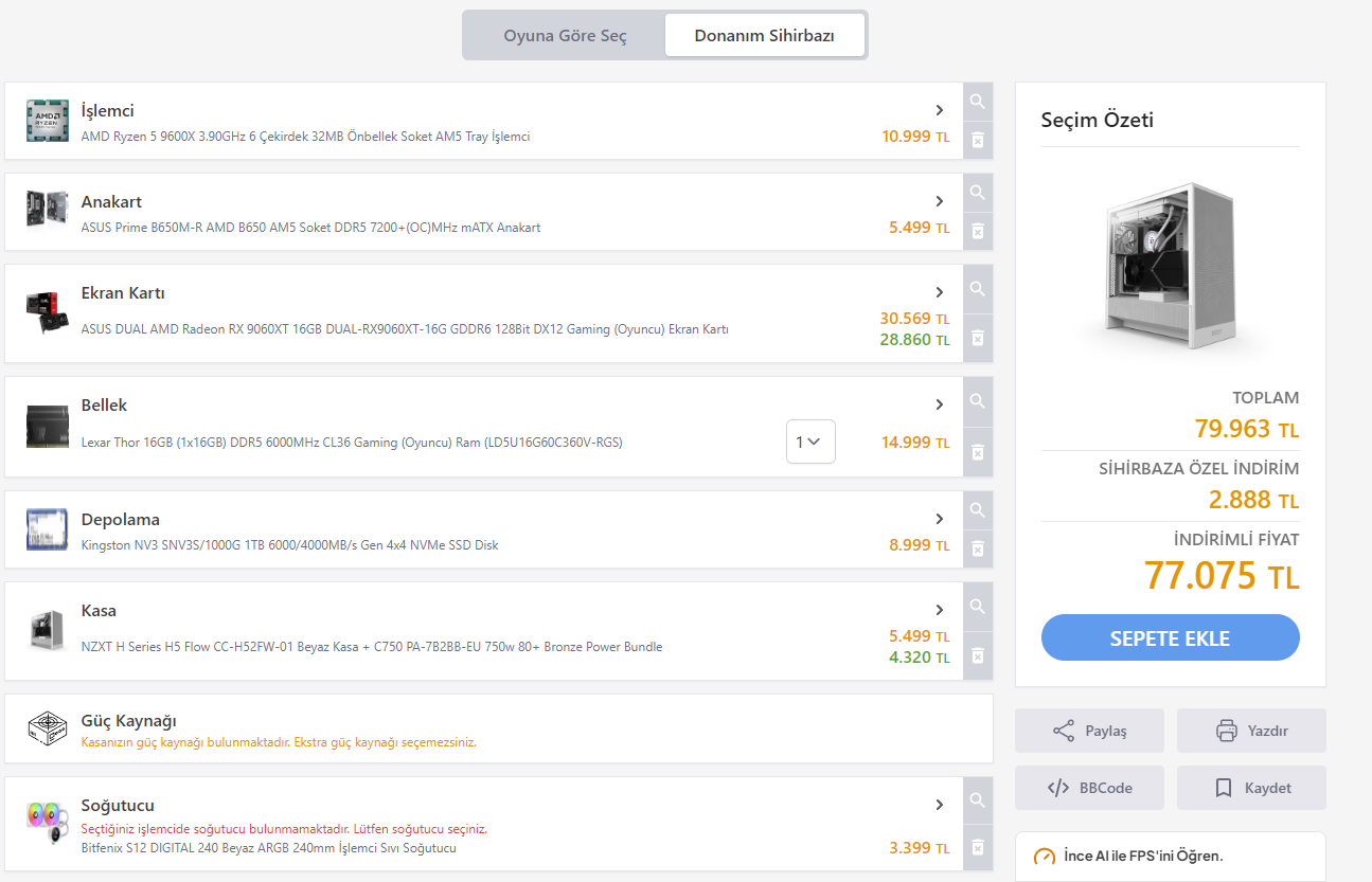

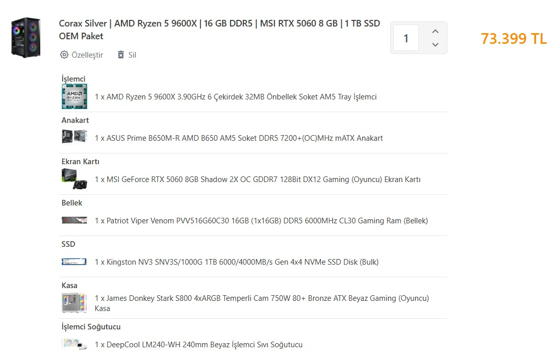

Çok ince uğraşlara girmeden şimdilik böyle bir şey topladım fakat daha iyileri elbet sizlerden gelecektir:
Bildiğiniz üzere OEM özelleştirmelerinde seçenekler kısıtlı olduğu için istenilen dengeyi bulmak zor olabiliyor ya da markalar tercih ettiğimiz opsiyonlardan gelmeyebiliyor. Bu sistemde şahsen 9060 XT 16 GB versiyonunu tercih ederim. SSD'nin en azından 1 TB olması ve işlemcinin gereğinden düşük olmaması önemli.
Tabii ki bu tarz sistemlerde PSU kasaya dâhil edildiğinden kafamda soru işaretleri oluşuyor. Bunu sadece beyaz olduğu için tercih ederek referans olarak paylaştım. Yani kısacası kaliteli ve baş ağrıtmayacak bir PSU'ya öncelik verilerek diğer, daha az önemli parçalara bütçeyi dağıtabilirsiniz.​
Çok üzerine düşünmedim, İncehesapın da donanım sihirbazı şuan bende çok geç yükleniyor o yüzden detaylı da bakamadım ama sihirbazdan kendiniz toplayıp bu ayarda bir şey alabilirsiniz bence. CPU değişebilir belki, eski nesil benzer güçte bir CPUya inerek 75 ve altına çekilebilir. Ekran kartını da bu bütçelere gelmişken 8GB 5060 almak mantıklı gelmedi, kesinlikle 9060XT 16GB daha makul bir seçenek.
OEM sistem almamaya ikna edin. Bu sistem özelinde PSU'su kötü.
Yukarıdaki sistem zaten OEM sistem, PSU'nun a tier olmaması sorun değil.
Çok üzerine düşünmedim, İncehesap'ın da donanım sihirbazı şu an bende çok geç yükleniyor o yüzden detaylı da bakamadım ama sihirbazdan kendiniz toplayıp bu ayarda bir şey alabilirsiniz bence. CPU değişebilir belki, eski nesil benzer güçte bir CPU'ya inerek 75 ve altına çekilebilir. Ekran kartını da bu bütçelere gelmişken 8 GB 5060 almak mantıklı gelmedi, kesinlikle 9060XT 16 GB daha makul bir seçenek.

74 bin TL'ye Hynix çipli RAM varken, 77 bin TL'ye Thor serisi mi alsın? Yukarıdaki sisteme de NZXT koyabilir, değişik paketler içinde vardır.
74 bin TL'ye Hynix çipli RAM varken, 77 bin TL'ye Thor serisi mi alsın? NZXT yukarıdaki sisteme de NZXT koyabilir, değişik paketler içinde vardır.
PSU'nun A tier olmaması sorun değil zaten. James Eşek marka olması sorun.
Hocam çok detaylı bakamadım dedim ya, 16GB 6000Mhz CL36 gördüğüm için koydum onu. Sihirbaz da sağolsun ne kadar çer çöp varsa onları doldurmuş, doğru düzgün marka model yok kategoride.
PSU'nun a tier olmaması sorun değil zaten. James eşek marka olması sorun.

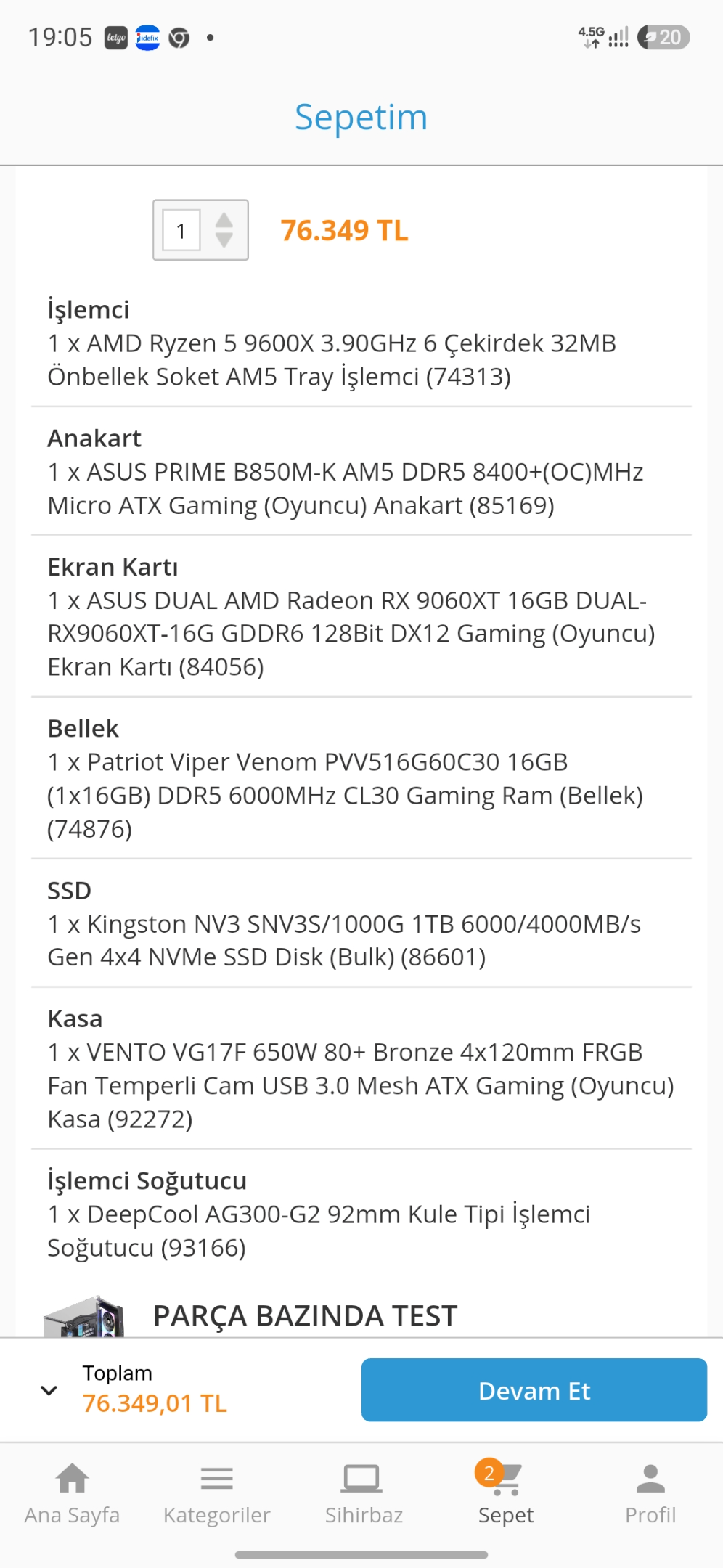

9060XT var ama, fiyat 76 bine çıkıyor, işlemci 9600X te kalıyor, 9700X daha mantıklı olur, ilerleyen dönemde, 9070XT ile yükseltme yaparsın, elindeki ekran kartını ikinci elden satışa koyarsın, yanına bir tane daha aynı RAM'den eklersin, anakart zaten en çok tutulan modeller arasında.
76k oldu ama isteğe bağlı bazı şeyleri değiştirebilirsin.
Bu sistem seni 1080p'de baya götürür.
