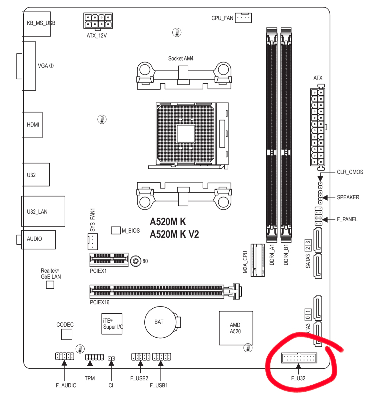

bu kablo usb 3.0 kablosu ise kullanmamayı da göze alabilirimNitro+ muhtemelen kabloyu engeller. 55mm o kart.
Ölçüp bakmanız lazım. Sığıyorsa almayı deneyin derim.
Kasanın USB portları için o kablo.bu kablo usb 3.0 kablosu ise kullanmamayı da göze alabilirim
O zaman en kötü o kablodan vazgeçerim, uzunlukta sadece 5cm kalması yeterli olur mu ve başka engel olabilecek bir durum var mı. Bu arada sabrınız için çok teşekkür ederim. 10 da indirime girerse vatandan girmez ise de incehesaptan nitro+ alacağımKasanın USB portları için o kablo.
