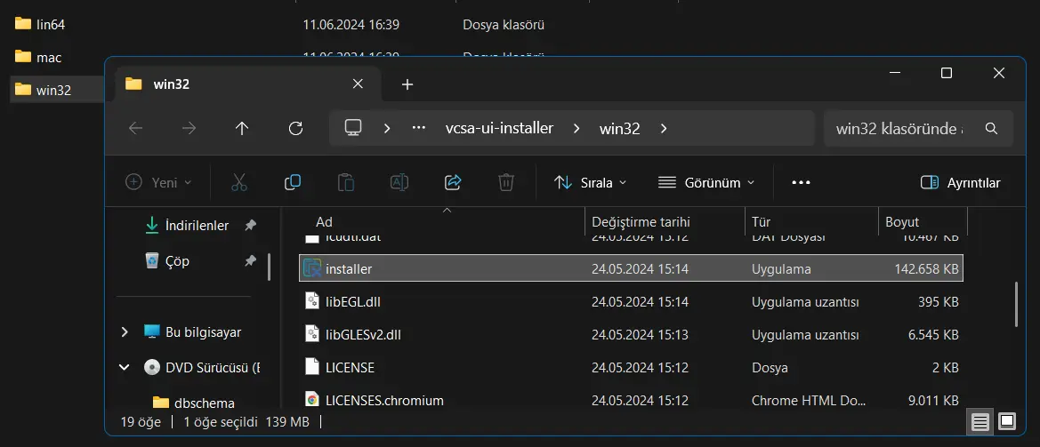

Selamlar. VMware sunucu dediğiniz ESXi yazılımından mı bahsediyoruz? Benim aklıma bu geldi. Birden fazla VMware ESXi sunucularını yönetmek için VMware vCenter kullanıyorduk. VMware vCenter içerisine birden fazla ESXi sunucusu tanımlayabiliyor ve yönetebiliyorsunuz.
Ancak VMware vCenter, bir sanal makine olarak çalışıyor ve seçeceğiniz bir sunucunun içerisine bulunacak. Bu arada VMware vCenter'i kullanmayı bizzat sevmiyorum ancak mecbur olduğum için kullandım. Ama pek seçeneğiniz de yok gibi görünüyor.
Kurulum şekli de farklı, geçici olarak Linux veya Windows çalıştıran bir bilgisayara ihtiyacınız var. Yaklaşık 10 GB boyutuna sahip olan ISO dosyasını indirip ISO dosyasını bir klasöre çıkarmanız (veya bağlamanız) gerekiyor.
İçerisinde de program olarak duran çalıştırılabilir kurucuyu açmanız ardından sunucunun bilgilerini girmeniz gerekiyor.
